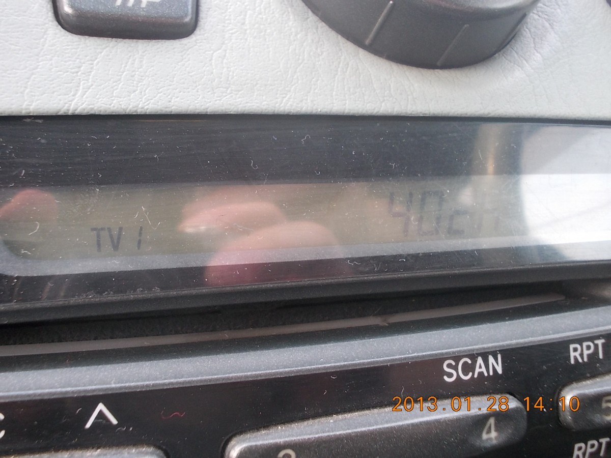

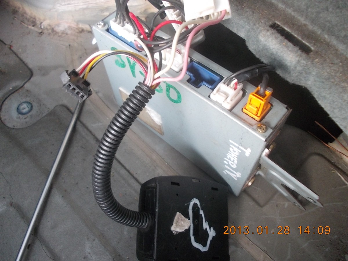

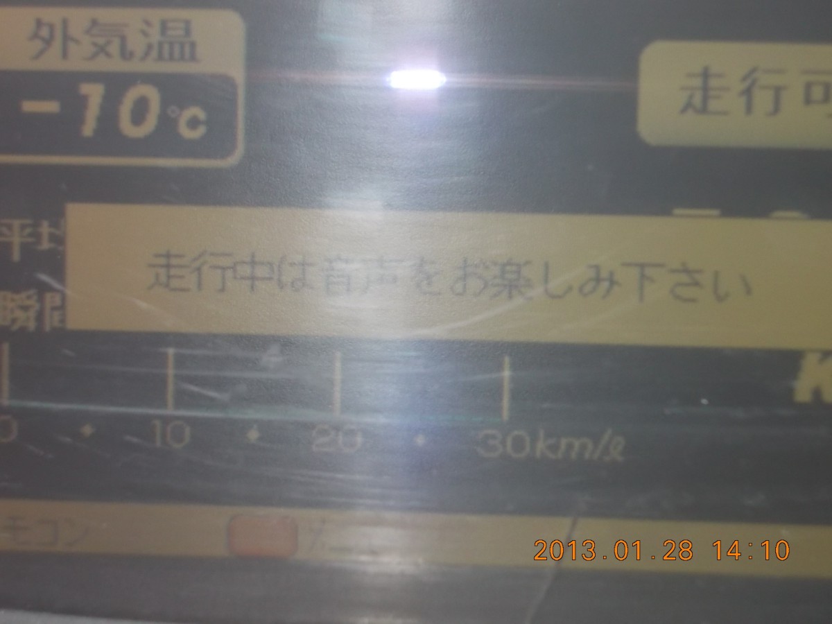

Помогите советом. Отсутствовал штатный тв тюнер. за пиво мне его подогнали.
Подключил звук есть, в колонках идет трансляция.
На экране надпись, которая подкреплена в файле
DSCN3553.JPG [ 209.78 КБ | Просмотров: 1353 ]
DSCN3556.JPG [ 207.02 КБ | Просмотров: 1353 ]
DSCN3555.JPG [ 118.75 КБ | Просмотров: 1353 ]

Поставьте авто на ручник, у Вас не отключена блокировка на движение.

на ножник поставлен в том то и дело

А что то разъем на штатный не похож? По вопросу: проверяйте цепи блокировки.

И вообще, коробочка черная какая-то левая...

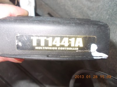

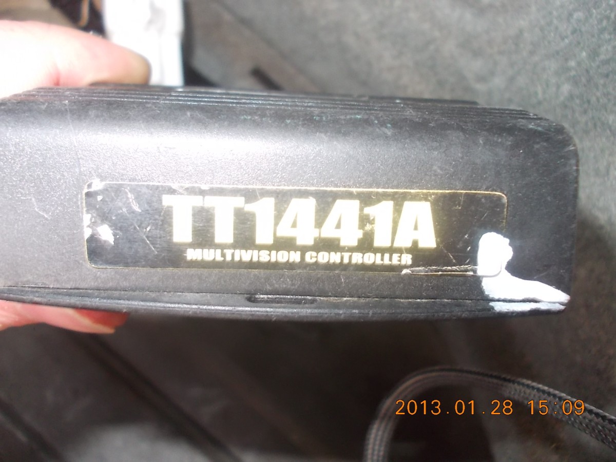

А про коробушку, вот она:
DSCN3561.JPG [ 179.4 КБ | Просмотров: 1336 ]

Думаю что это коробочка для адаптации под наше тв.
