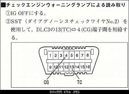

 Заголовок сообщения: Re: Как выявить коды неисправностей. Диагностика скрепкой!
СообщениеДобавлено: 09 апр 2015, 17:47
Зарегистрирован: 23 май 2008, 03:00
Сообщения: 202
Репутация: 240
разъем.jpg [ 34.61 КБ | Просмотров: 19764 ]
Toyota Vista Ardeo 2001, SV50 3SFSE
Нет ничего более подвижного, шумного и вечно ломающегося в машине, чем женщина!
СообщениеДобавлено: 09 апр 2015, 17:58
Хочу танк!!!!!!!!
Сообщения: 2362
Тем: 49
Репутация: 766
Hamsterpet писал(а):
Ооо спасиб. не то замыкала. женщина))) короче выдал ошибки двс 22. И абс 23, 33, 41
Добавлено спустя 9 минут 9 секунд:
Не поняла вообще. ошибка 22 двс. Датчик охл.темп. и где он? и может от него двиг на холостых прыгать?
