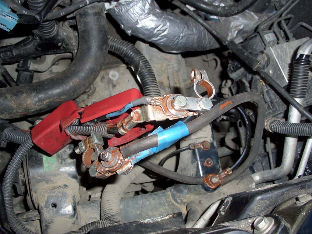

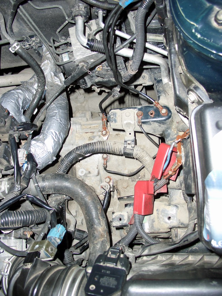

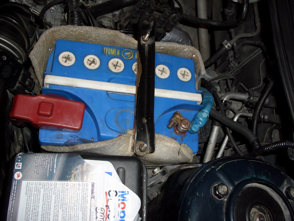

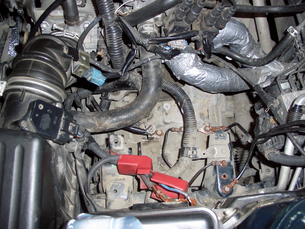

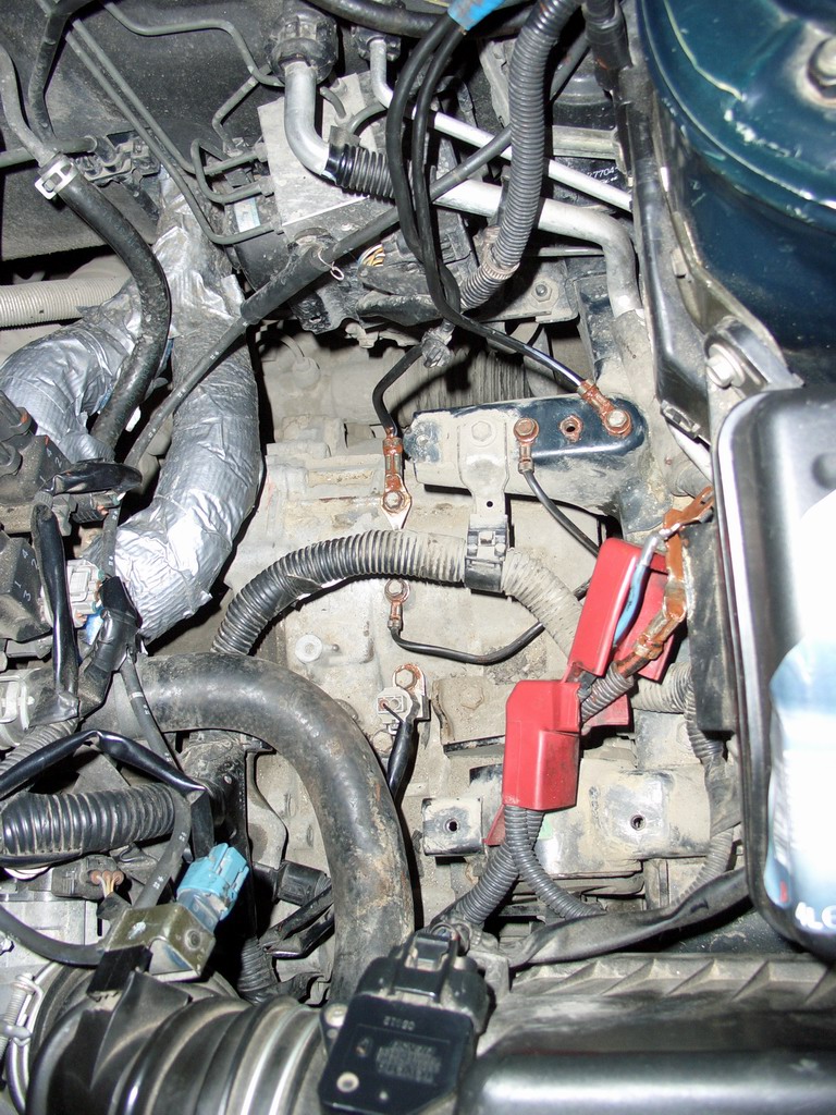

Я решил улучшить заземление, со временем все окисляется и контакт ухудшается, ну и япошки возможно не рассчитывали толщину провода на наши суровые зимы, соответственно повышенный ток стартера и мощные аккумуляторы, я посмотрел провод заземления, что идет с аккумулятора на движок, а он на 6 или 8 мм сечением... маловато чего то, для стартера, плюсовой и тот толще. Вообщем снял аккумулятор, снял площадку крепления аккумулятора, а под ней точки заземления, от минусовой клеммы аккумулятора один провод идет на корпус АКПП, а уже через корпус АКПП заземляется весь двигатель:
CIMG6142.JPG [ 313.89 КБ | Просмотров: 10483 ]
CIMG6138.JPG [ 326.52 КБ | Просмотров: 10483 ]
Вообще от минусовой клеммы аккумулятора уходит два провода - тот что потолще идет на точку заземления на корпусе АКПП, а потоньше на точку заземления корпуса самой машины, и что то больно тонкий слишком для такого количества потребителей.... Кроме того совсем тонюсенький провод еще дополнительно отдельно протянут от корпуса АКПП, на корпус машины.

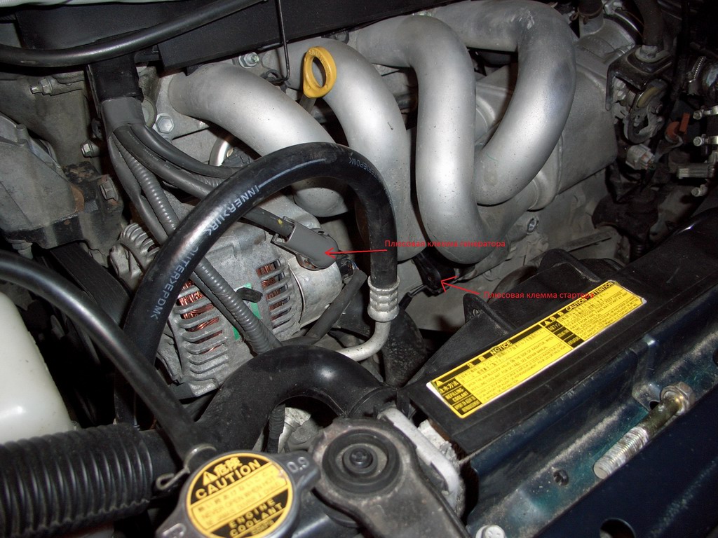

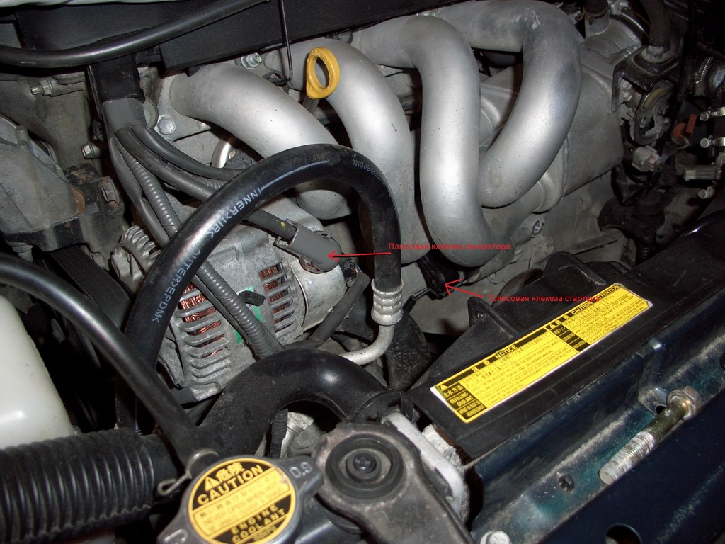

От плюсовой клеммы аккумулятора, толстый провод идет напрямую на клемму стартера (на втягивающее стартера идет отдельно тонкий провод скорее всего с реле, сам стартер не большого размера). А потоньше провод с + клеммы аккумулятора идет по моему на 100А предохранитель, а потом на клемму генератора (хотя могу и ошибаться в последовательности):
CIMG6141.JPG [ 258.3 КБ | Просмотров: 10483 ]

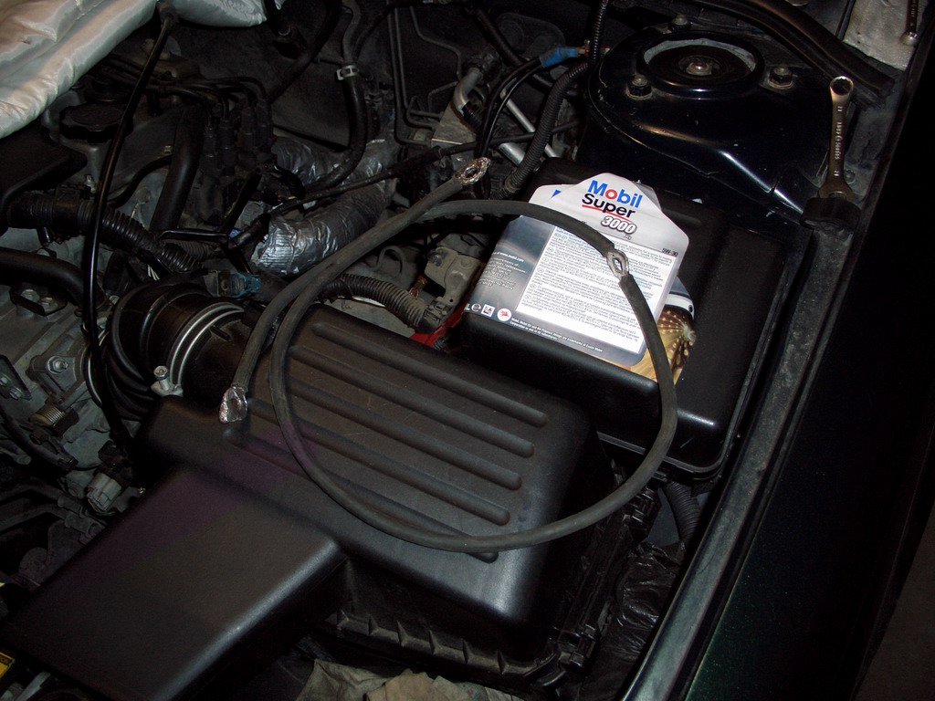

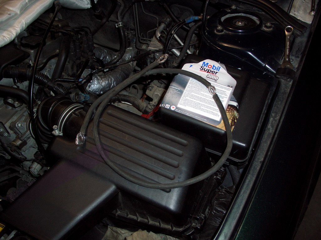

Что я сделал - сначала совсем хотел провода заменить, так как они просто обжаты и скорее всего уже подверглись окислению внутри, по уму их надо расжимать и припаивать, а потом решил что оставлю старые провода, только смажу их токопроводящей смазкой и добавлю один новый минусовой провод - протяну от клеммы аккумулятора провод в резиновой изоляции КГ на 16 мм сечением, что оставался у меня после проводов прикуривания:
CIMG6146.JPG [ 223.5 КБ | Просмотров: 10483 ]

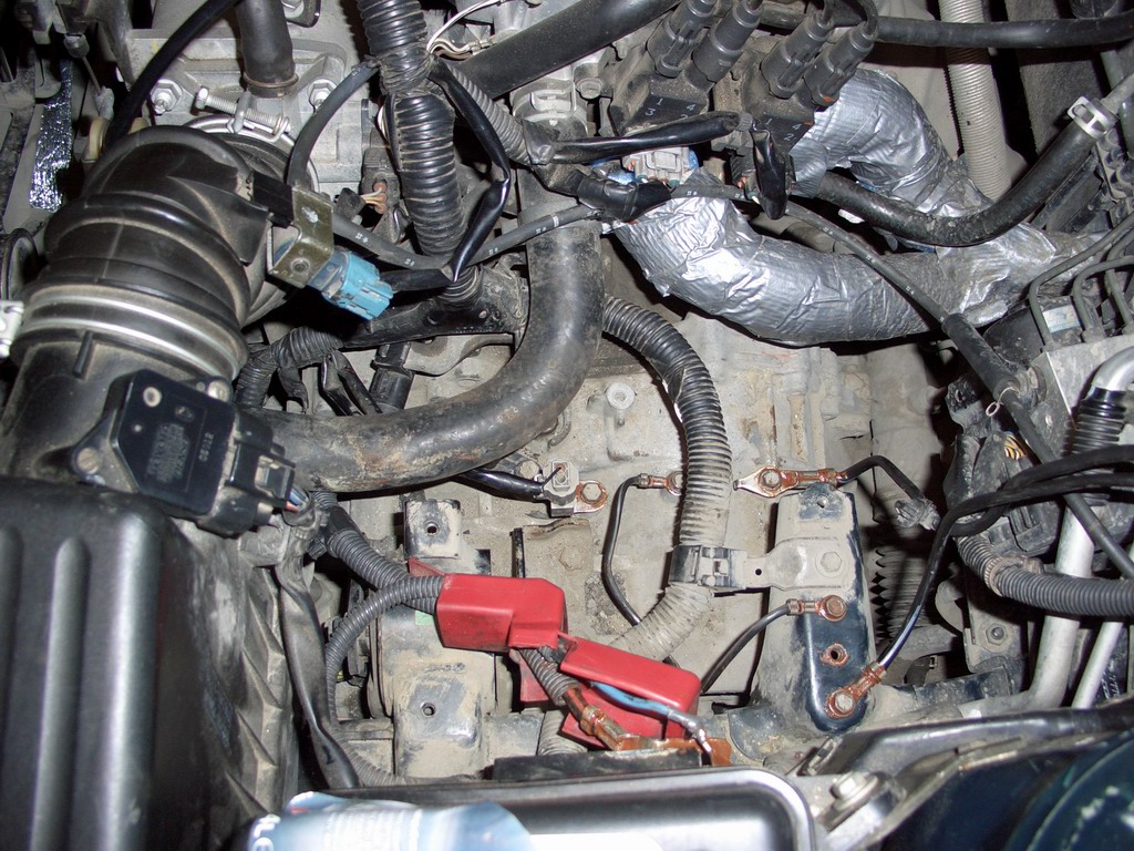

его я провел напрямую от минусовой клеммы аккумулятора на корпус самого стартера, посадил под болт крепления стартера, болт в том числе и резьбу зашкурил и смазал токопроводящей смазкой, а по пути этот провод не разрывая, заодно заземлил на кузов:
CIMG6157.JPG [ 234.75 КБ | Просмотров: 10483 ]

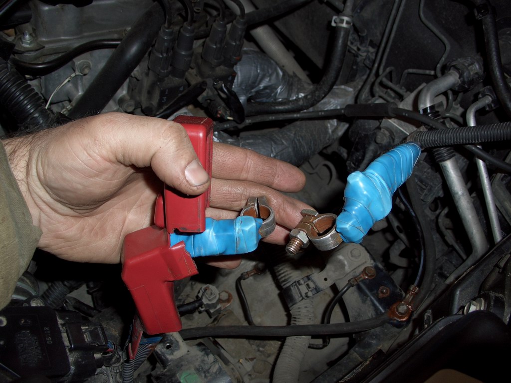

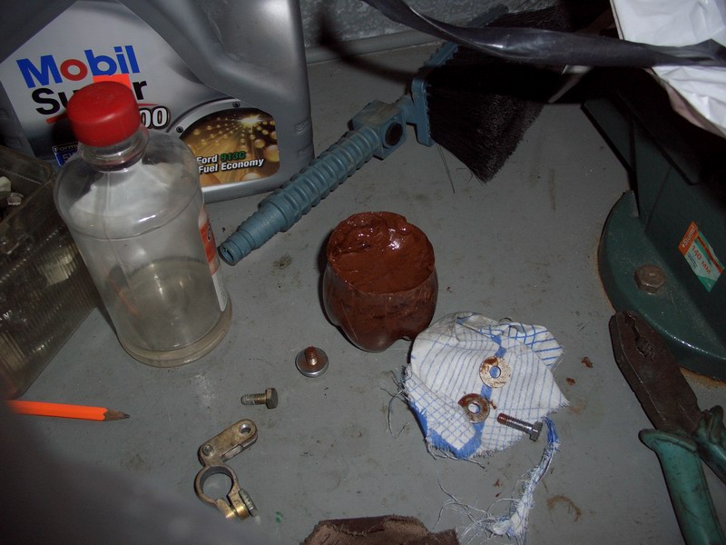

Заодно все контакты заземлений под площадкой, контакты на генераторе и стартере, и сами клеммы аккумулятора зачистил наждачкой и перед закручиванием болтов, и надеванием клемм, нанес специальную высокотемпературную токопроводящую медную пасту ЭПС-98 (подробнее здесь - http://ruscomplect.ru/eps.htm и здесь - http://www.zarechie.ru/catalogue/lubric ... ps-98.html), которую выпросил у электриков, паста конечно не самая лучшая из подобных, но как говорится на халяву и уксус сладкий, главное окисляться теперь контакты не будут и площадь контатка больше, значит ток лучше передается...:

Что касается результата, то пока еще не заводился в мороз и не ездил толком, понаблюдаю и потом со временем отпишусь... Но пока в гараже завелась с полпинка, надо будет посмотреть как будет крутить в мороз по утру, до этого на холодную крутила еле еле, с натягом, как буд то аккумулятор дохлый...

Хороший результат, хуже то точно не стало. :-) Если честно надо будет проверить как стартер крутит на улице в мороз, а то пока машина только в гараже стоит и крутит легко, там всего -10 гр. Вообще я делал это не ради какого то мифического улучшения заземления, а ради облегчения прокрутки стартеру, что бы просадки напряжения не было из-за маленького сечения провода и окисления контактов, так как я посмотрел на минусовую клемму аккумулятора идет слишком тонкий провод, он тоньше чем плюсовой провод даже одного стартера, а ведь на этом минусовом проводе висят все потребители.
Раньше у меня стартер крутил с натугой как будто аккумулятор сдох, теперь пока такого не замечаю, все бодренько крутится, аккумулятору легче однозначно. Не забывайте что и остальные клеммы на стартере, генераторе и на разных заземлениях которые встретил, я зачистил в месте контакта от пленки окислов и смазал токопроводящей смазкой.
 Заголовок сообщения: Re: Улучшения по заземлению в машине
СообщениеДобавлено: 10 янв 2013, 11:25
Проверил в мороз -21 гр. через 6 часов стоянке на улице крутит довольно бодренько, не то что раньше.
