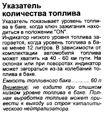

все правильно, остается 12 литров!
чтобы все сомнения исчезли, вот скрин из книги:
Комментарий к файлу: скрин
указатель кол-ва топлива.JPG [ 58.95 КБ | Просмотров: 2720 ]

 Заголовок сообщения: Re: Резерв топлива при загорающейся лампе...?
СообщениеДобавлено: 11 июл 2011, 19:52
ВСЁ верно, так в букваре и написано, НО!
Я обратил внимание и уже не один раз на то, что красная лампочка загарается при том, что еще уровень топлива в этот момент показывает какой-то его (топлива) остаток - горит маленький зелёный столбик уровня топлива.
Заливаем сверху 40л и .... показывает полный бак!?
Конечно в горловине после доливки уже не плескается, но 12л + 40л никак не 60л в итоге-то :roll: ....
Вот поэтому чисто практическому наблюдению я и сделал вывод для своей машинки:
Когда загарается красная лампочка, то в баке еще около 20л топлива, на которых можно еще проехать спокойно 65-70км до всоса со дна бака всякой "бяки".
Проверено НЕОДНОКРАТНО.
Сразу предупреждаю, Данный "фокус" повторять НЕ РЕКОМЕНДУЮ!!!!
У меня бак ежегодно промывается и всосать всю грязь со дна невозможно, а у вас-то в баке что на дне собирается? Кто даст гарантию, что всё пройдёт без последствий?

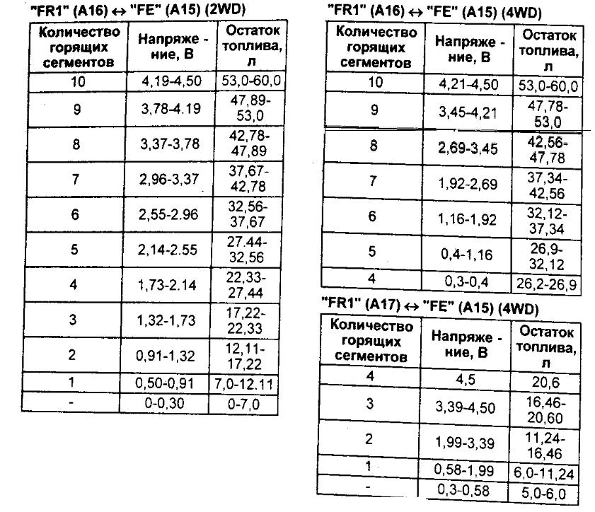

а и не должно быть 60...вот нашел - страница 278...полный столбик это не 60 - это 53-60 )))...
уровень топлива.JPG [ 132.07 КБ | Просмотров: 2697 ]
