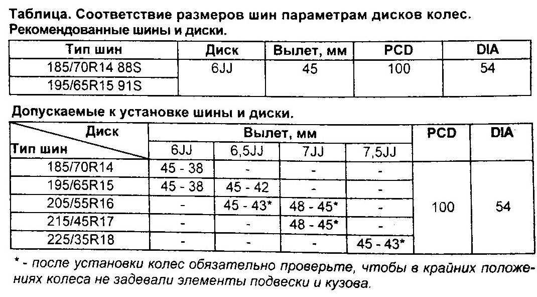

Размер шин - 195/65 R15 91S или 185/70R14 88S

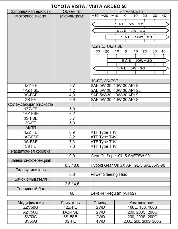

Масло в двигатель:
Замена через 10 т.км. или не реже чем раз в год.
При эксплуатации в тяжелых условиях производить замену каждые 5000 км (или 6 мес).
Используйте масло по классификации API - не ниже SH для 10W-30 или SJ для 5W-20, 5W-30.
1ZZ-FE --- 3.5 - 3.7 л.
5W-20 (для очень холодной зимы), 5W-30(всесезонное), 10W-30 (для очень жаркого лета)
3S-FE --- 3.7 - 3.9 л.
3S-FSE --- 3.8 - 4.0 л.
SAE 5W-30(всесезонное), или 10W-30 (для очень жаркого лета)
1AZ-FSE -- 4.0 - 4.2 л.
Используйте масло по классификации API - не ниже SL,
5W20 (API SL/ILSAC-GF-3 SAE 5W20 для очень холодной зимы), 5W30(API SL/ILSAC GF-3 SAE 5W30 всесезонное) или 10W30 (API SL/ILSAC GF-3 SAE 10W30 для жаркого лета)
Проверка уровня моторного масла1. Установите автомобиль на ровной горизонтальной поверхности. После выключения двигателя подождите несколько минут, чтобы масло стекло в картер.
Примечание: (3S-FSE) самопроизвольное увеличение уровня масла может указывать на попадание бензина в картер двигателя в результате износа элементов ТНВД.
2. Извлеките маслоизмерительный щуп и вытрите его тряпкой.
3. Снова установите щуп до упора.
4. Извлеките щуп и оцените уровень масла в картере двигателя. Если уровень масла находится ниже или немного выше метки низкого уровня на шкале маслоизмерительного щупа, то добавьте моторное масло того же типа, которое было залито в двигатель.
Избегайте перелива масла, иначе двигатель может быть поврежден.
Антифриз –:
На основе этиленгликоля, цвет значения не имеет, у каждого производителя свой цвет. Рекомендуется использовать охлаждающую жидкость, которая включает в себя больше 50% этиленгликоля, но не больше чем 70%.
Не используйте спиртовые антифризы. Охлаждающая жидкость должна быть смешана только с деминерализованной водой или дистиллированной водой, никакой кипяченной или талой воды в которых содержатся минералы, выпадающий в твердый осадок при нагревании.
Если брать Тойотовский концентрат, то разбавив его дистилатом 50х50 температура начала замерзания будет -35 гр.
Но тут главное не переборщить - чем выше морозостойкасть антифриза - тем меньше его теплопроводность. :)
По поводу выбора О.Ж. есть интересная статья - http://www.cool-stream.ru/pravda_ozh
Или на нашем форуме - viewtopic.php?t=1006
О.Ж. не рекомендуется смешивать, в долгосрочной перспективе это чревато потерей своих анти вспенивающих, антикоррозийных, и т.п. защитных свойств, что скажется губительно на двигателе и системе отопления. Принцип такой - не знаешь что залито, сливай все, промывай спец. промывками, потом дистиллятом и заливай новый.
Объем заливаемой охлаждающей жидкости (не путать с весом указанным на канистре - могут не совпадать, объем будет меньше веса!):
1ZZ-FE - 5 л.
3S-FSE - 5,7 л.
3S-FE - 5,9 л.
1AZ-FSE - 6,2 л.

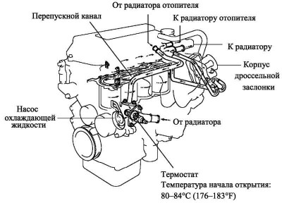

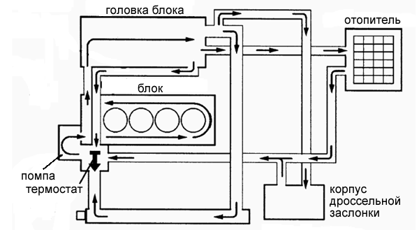

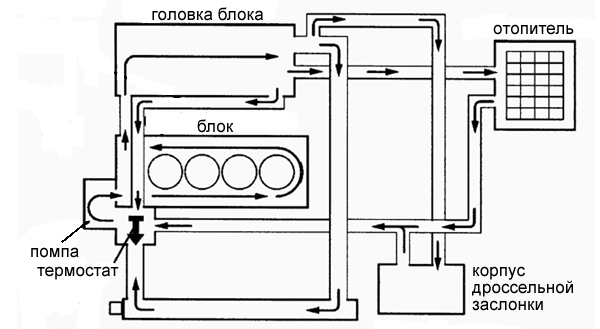

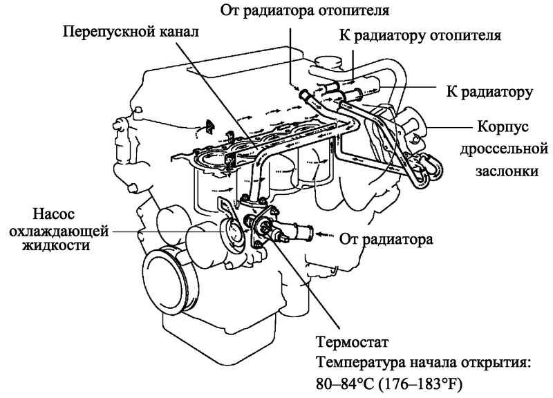

Циркуляция О.Ж. в 1zz-fe:
zz-cool.gif [ 44.17 КБ | Просмотров: 91807 ]
Верхний шланг с печки - ВЫХОД О.Ж.!
Нижний шланг на печку - ВХОД О.Ж.!
135.jpg [ 41.12 КБ | Просмотров: 91807 ]

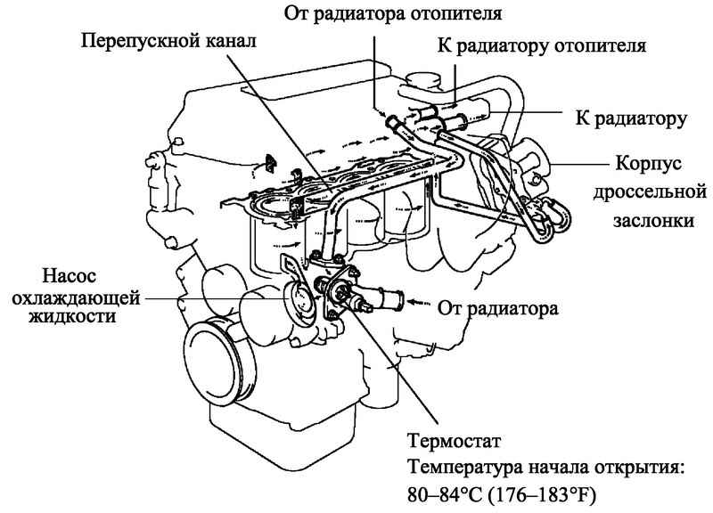

Система охлаждения закрытого типа с принудительной циркуляцией. Включает в себя термостат с перепускным клапаном; термостат установлен во впускном патрубке, по которому охлаждающая жидкость поступает в двигатель; он поддерживает установленную рабочую температуру охлаждающей жидкости.
Для снижения массы применен алюминиевый радиатор.
Охлаждающая жидкость движется в блоке цилиндров по U-образному контуру; благодаря такой схеме устраняется турбулентность потока. Кроме того, между головкой блока цилиндров и блоком цилиндров имеется перепускной канал.
Горячая охлаждающая жидкость из головки блока цилиндров подается к корпусу дроссельной заслонки, предотвращая его обмерзание.
Система охлаждения и кондиционер обслуживаются одним вентилятором.
Отличия от предыдущих моделей (от 3S)
В системе охлаждения применяется охлаждающая жидкость с увеличенным сроком замены Toyota Genuine SLLC (розового цвета! не красного! сделанная по гибридной технологии, в состав их пакетов присадок также входят соли карбоновых кислот в сочетании с солями неорганических кислот — отсюда название «гибридные» - http://www.cool-stream.ru/pravda_ozh). Благодаря этому удалось снизить периодичность технического обслуживания.

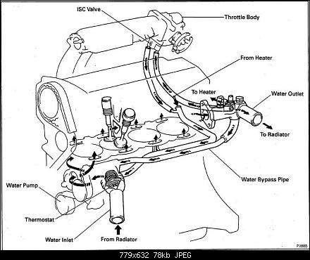

Двигатель 3S-F(S)E:
Система охлаждения.jpg [ 34.55 КБ | Просмотров: 91807 ]

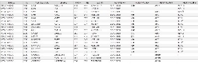

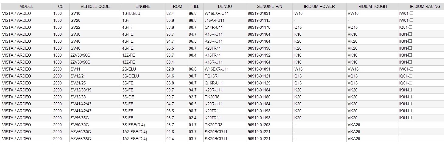

Свечи зажигания (по виду свечей можно приблизительно сказать какие процессы протикают в камере сгорания и в каком состоянии поршневая система, советую не выбрасывать старые свечи, оставить один комплект - могут пригодиться):
1ZZ-FE (06.1998 - 04.2000):
Denso...............................K16TR-11
NGK..................................BKR5EKB11
BRISK SILVER....................DR17YS-9
BRISK PLATIN....................DR17YPP-1
1ZZ-FE (04.2000 -12.2003):
Denso..............................K16R-U11
NGK.................................BKR5EYA11
BRISK SILVER..................DR17YS-9
BRISK PLATIN..................DR17YPP-1
3S-FE - SV55,SV55G
Denso...............................K20TR-11
NGK..................................BKR6EKB11
3S-FE - SV32,SV33,SV35, SV41,SV42,SV43
Denso...............................?
NGK..................................?
BRISK SILVER....................DR15YS-9
BRISK PLATIN....................DR15YPP-1
3S-FSE /D-4/
Denso...............................PK20GR8
NGK..................................BKR6EPA8
4S-FE - SV30 1990.07-1994.06 г.в.
4S-FE - SV40 1994.07-1996.05
4S-FE - - SV40 1996.05-1998.07
3S-GE - SV32,SV33 1990.07-1992.06
1AZ-FSE /D-4/ - AZV50, AZV50G
Denso...............................SK20BGR11
Denso IRIDIUM TOUGH.......VKA20

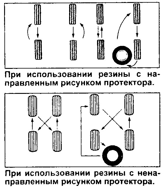

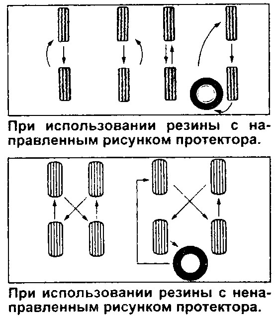

4. Каждые 5000 км меняйте местами шины по схеме, указанной на рисунке. Обратите внимание на рисунок протектора. На шинах с направленным рисунком протектора на боковую часть нанесена стрелка в направлении вращения и также может присутствовать надпись "rotation."
Переброска Шин.jpg [ 89.12 КБ | Просмотров: 93775 ]

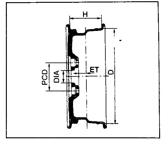

Число "45" после букв ЕТ обозначает вылет диска (ЕТ) в миллиметрах. Также в маркировке встречаются следующие обозначения: "Н5" обозначает наличие пяти отверстий под крепежные болты или шпильки, цифры после обозначения "DIA" - диаметр центрального отверстия, "PCD" - диаметр расположения отверстий под крепежные болты или шпильки:
Диск.jpg [ 29.39 КБ | Просмотров: 93775 ]
Для примера приведена возможная маркировка:
6JJx15H5 ET45 PCD100 DIA54
В маркировке дисков колес первая цифра "6" обозначают ширину обода (Н), выраженную либо в миллиметрах, либо в дюймах.
Буквы "JJ" обозначают форму обода.
Последующие число "15" обозначает посадочный диаметр диска колеса (D) в дюймах, который должен соответствовать посадочному диаметру устанавливаемой шины.
H5 - обозначает пять отверстий для крепежных шпилек.
ET - вылет диска в миллиметрах.
PCD - обозначает диаметр между центрами отверстий под крепежные шпильки.
DIA - обозначает диаметр центрального отверстия в диске, он соответствует диаметру выступа центрирующего диск, на ступице. Если покупаете диск с большим DIA тогда необходимо одевать на ступицу центрирующее пластиковое кольцо, или применять конусные гайки на шпильки.
В зависимости от типа шин устанавливаются следующие диски, указанные в таблице "Соответствие размеров шин с параметрами дисков колес":

На одном изображении даны объемы жидкостей, на другом марка свечей для разных движков и их аналоги...:

Виста--.jpg [ 186.45 КБ | Просмотров: 113425 ]
Безымянный.jpg [ 165.67 КБ | Просмотров: 113435 ]
