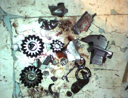

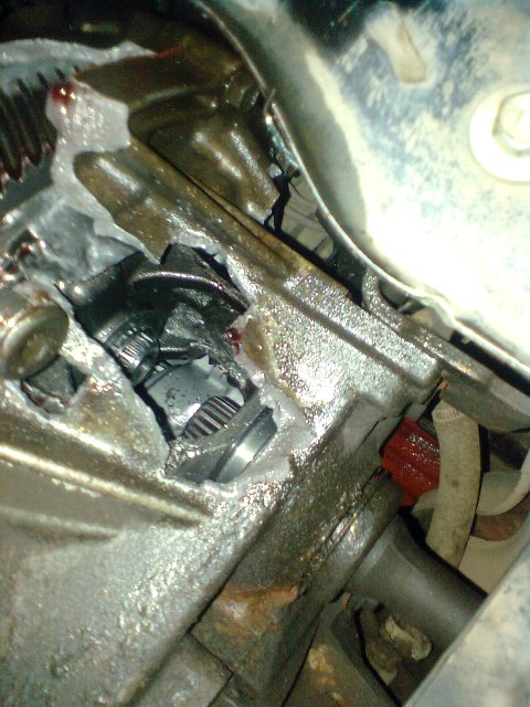

АКПП приказала долго жить, рассыпался дифференциал, да так рассыпался что аж кусок корпуса выломал и шестерни по вылетали.
AKPP.jpg [ 77.39 КБ | Просмотров: 45314 ]
Это то, что под машиной собрал.
AKPP1.jpg [ 48.55 КБ | Просмотров: 45314 ]

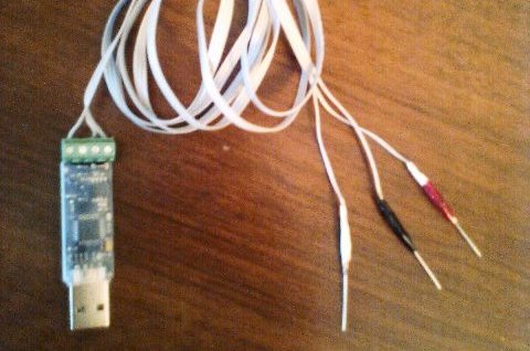

Осталось прикрутить трех проводной кабель в колодку под отвертку к BM9213 USB, желательно на втором конце кабеля распаять разъем DLC3,
2.jpg [ 1.68 КБ | Просмотров: 45207 ]
у меня, его не было, поэтому к концам проводов, для соединения с диагностическим разъемом авто, припаял отрезки канцелярской скрепки, и обмотал их разноцветной изолентой чтоб не перепутать.

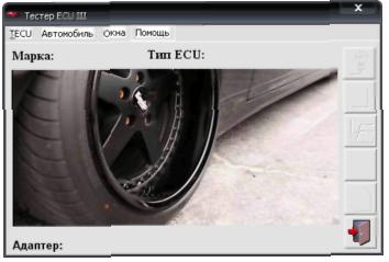

потом к компьютеру. Запускаем TECU,
4.jpg [ 14.27 КБ | Просмотров: 45207 ]
выбираем Автомобиль->Марка.

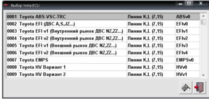

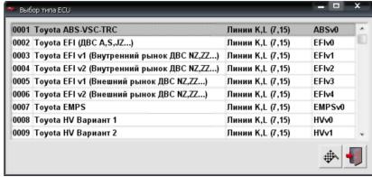

После выбора марки автомобиля программа предложит выбрать тип ECU, к которому необходимо подключится.
5.jpg [ 20.85 КБ | Просмотров: 45207 ]
Наш ECU -Toyota EFI v1 (Внутренний рынок ДВС NZ,ZZ...).

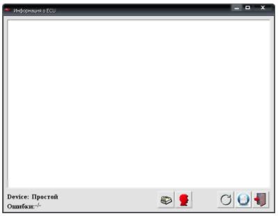

Ключ зажигания автомобиля в положение ON и нажать кнопку ”Информация о ECU”(Кнопка с вопросительным знаком).
6.jpg [ 18.25 КБ | Просмотров: 45207 ]
7.jpg [ 9.28 КБ | Просмотров: 45207 ]

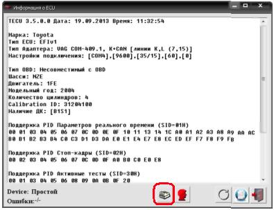

После нажатия кнопки с окружностью со стрелкой программа начнет соединяться с ECU автомобиля. Если TECU выдаст информацию об авто, значить все ОК, мы видим наш ЭБУ.
8.jpg [ 25.27 КБ | Просмотров: 45207 ]
Это Информация не моей Висты, это только для примера, у меня TECU выдал все правильно и год, и двигатель, и т.д.
