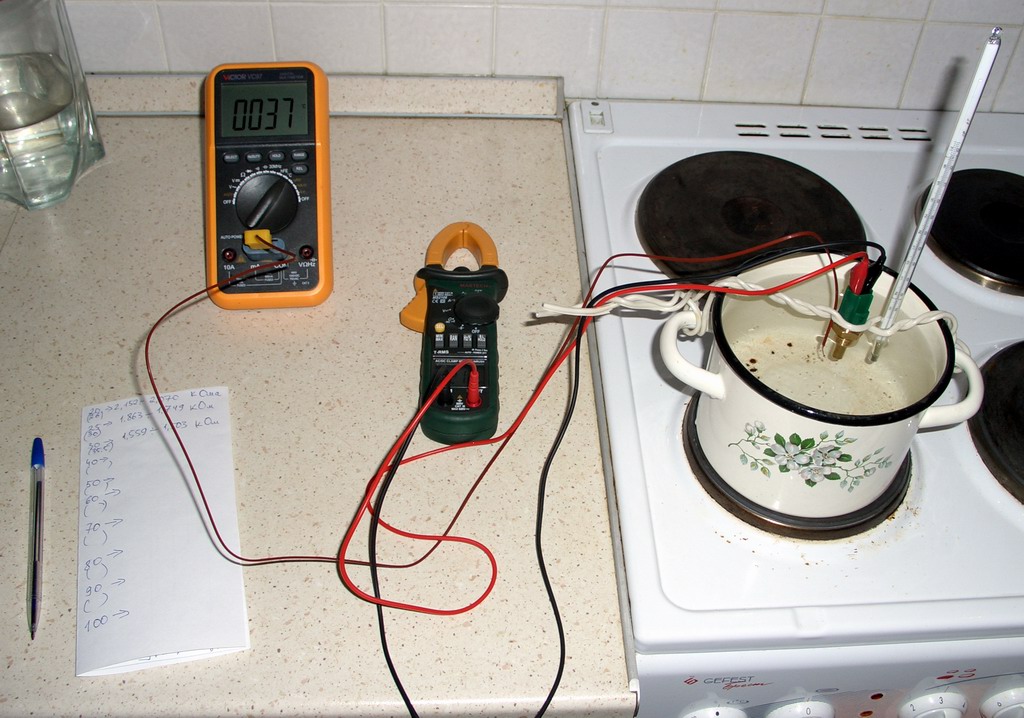

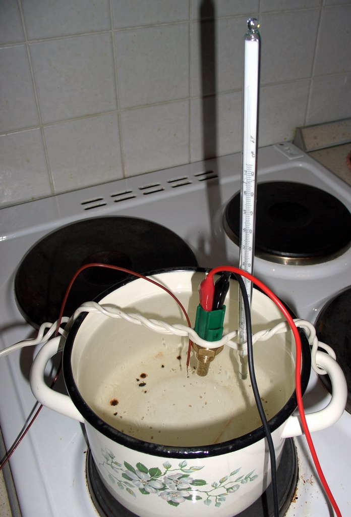

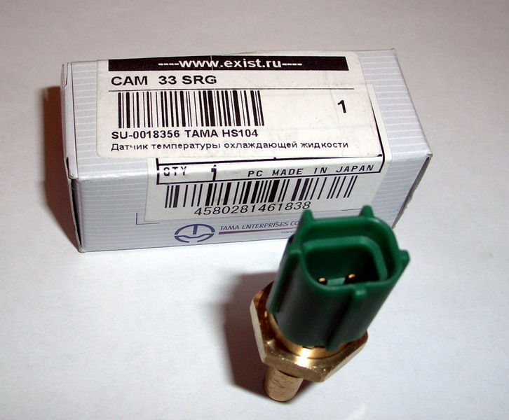

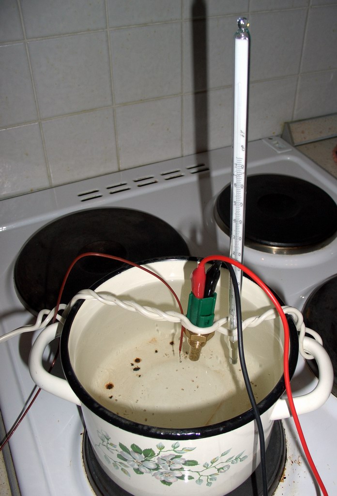

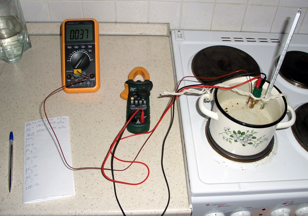

Чисто для справки и сравнения - я купил аналог датчика температуры антифриза 89422-35010 -- Tama HS104 Tokio Япония, который дешевле оригинального в три раза. Сделал замер сопротивления на разных температурах и они разнятся с приведенными выше, хотя по идее у оригинала и аналога показания должны быть схожи в пределах погрешности, возможно это из-за ошибок в способе замера (так как не понятно каким прибором мерили температуры авторы и откуда они брали данные, что такое сопротивление должно соответствовать именно данной температуре...), либо пошгрешность самого датчика, и я выложил эти замеры в эту тему - viewtopic.php?t=1011637&view=unread#unread где если есть желание, можно обсудить датчик Tama HS104, сюда же привожу чисто для информации:

Для замеров использовал датчик температуры с мультиметра вкупе с ртутным промышленным термометром, а для проверки ртутного термометра взял детский электронный градусник. В результате оказалось термометры показывают одинаково, а датчик мультиметра при плюсовой температуре занижает на 4 - 6 гр. примерно, а при минусовой на 8 градусов. Поэтому приведу данные приведенные к уровню ртутного термометра:
-20 гр - примерно 16,44 КОм
25 гр - от 2,152 до 2,070 КОм
30 гр - от 1,863 до 1,749 КОм
35 гр - от 1,559 до 1,503 КОм
40 гр - от 1,230 до 1,205 КОм
45 гр - от 1,038 до 0,990 КОм
50 гр - 883 Ом
55 гр - от 768 до 743 Ом
60 гр - 643 Ом
65 гр - от 540 до 560 Ом
70 гр - 470 Ом
75 гр - от 393 до 407 Ом
80 гр - от 348 до 399 Ом
85 гр - от 294 до 296 Ом
90 гр - от 260 до 264 Ом
95 гр - от 224 до 230,2 Ом
99 гр (t закипания воды) - 193 Ом
Там где одна цифра - это по ртутному термометру смотрел, там где от и до - это по датчику мультиметра (приведенного к показаниям термометра), снимал показания в начале выхода на данную температуру и в момент перехода выше на один градус.
