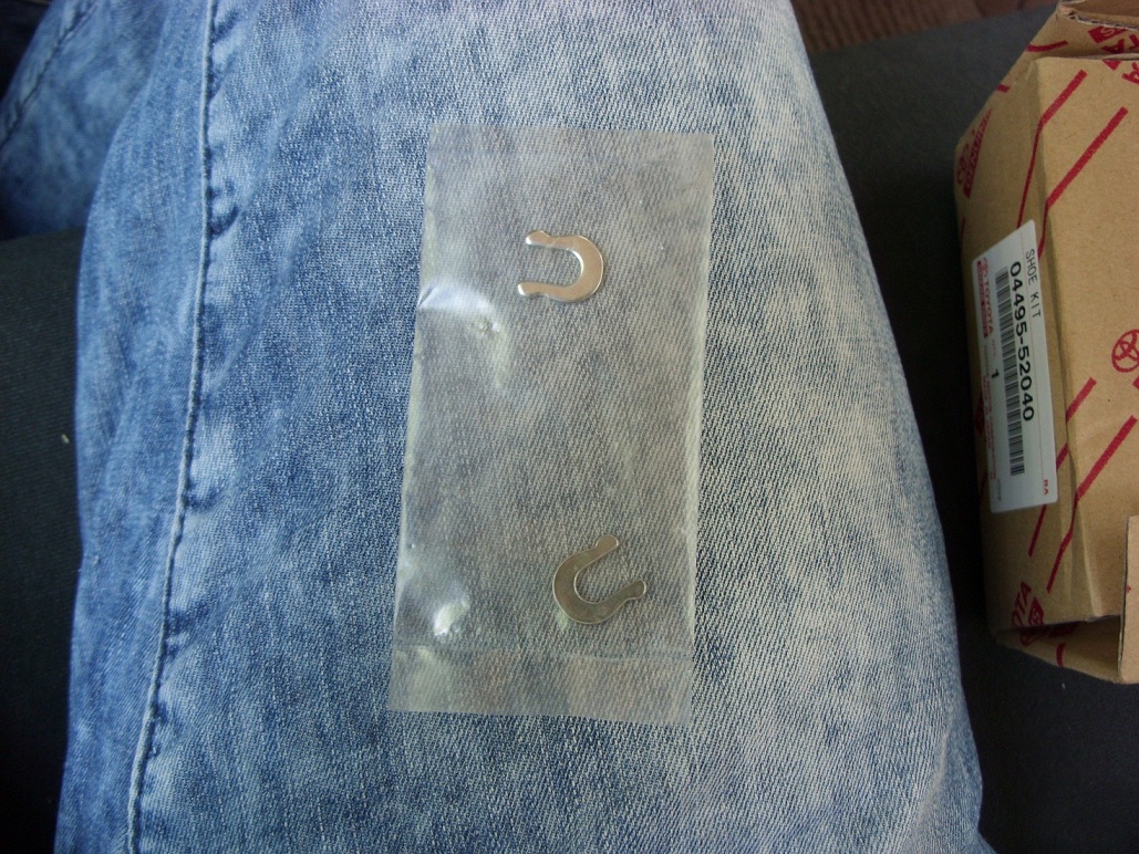

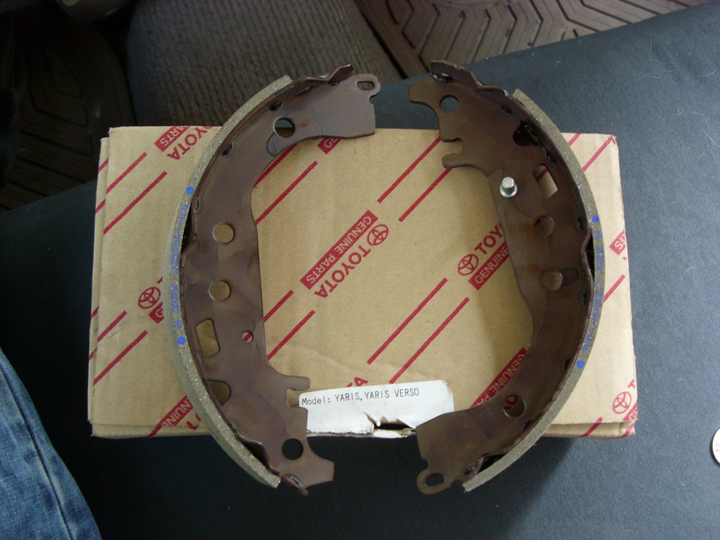

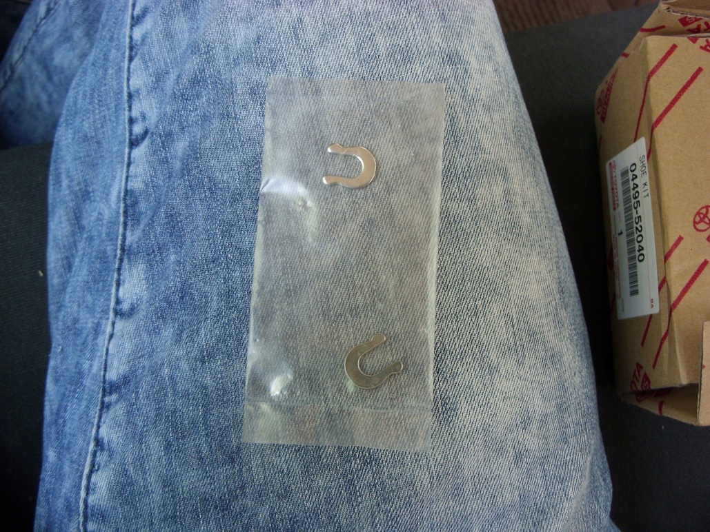

Сегодня купил задние колодки. Как мне сказал продавец ОРИГИНАЛЫ !!! Стоят они 1030руб
Щас пойду менять если все получится с меня вечером фотоотчет ! :)

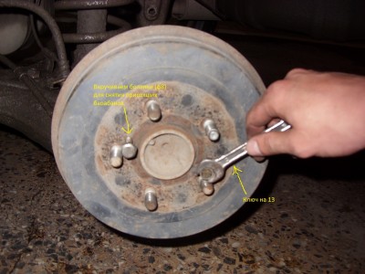

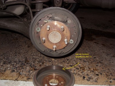

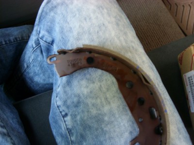

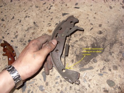

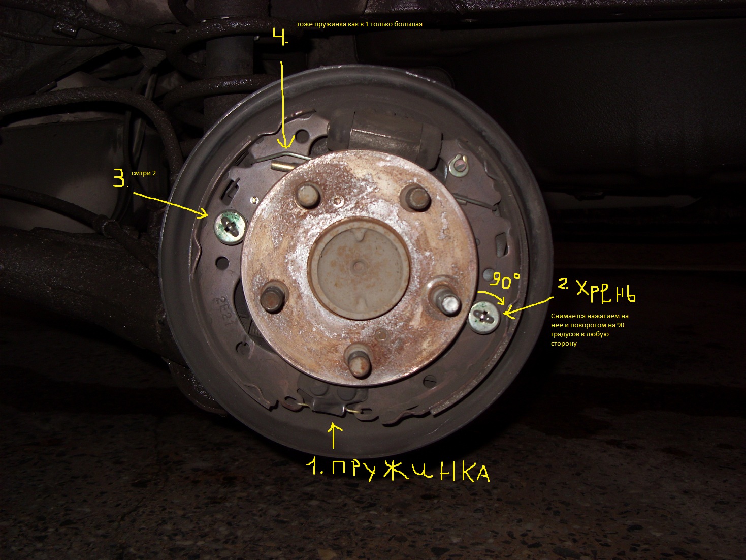

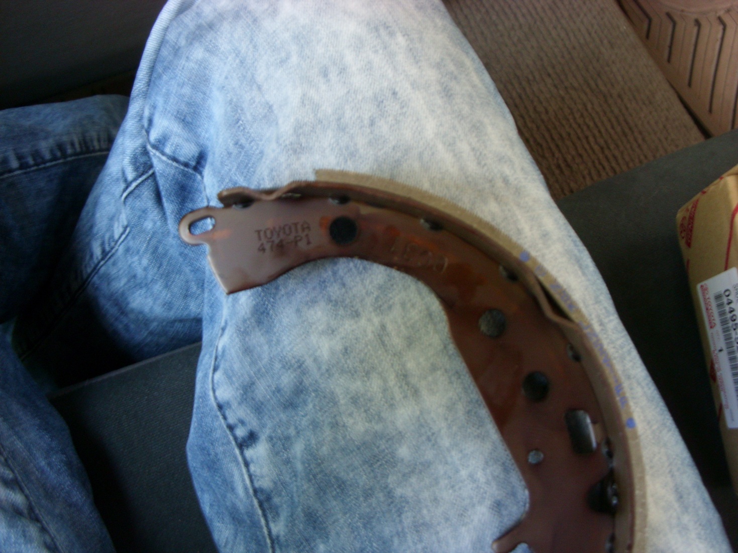

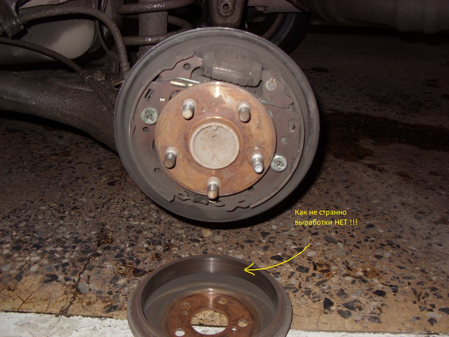

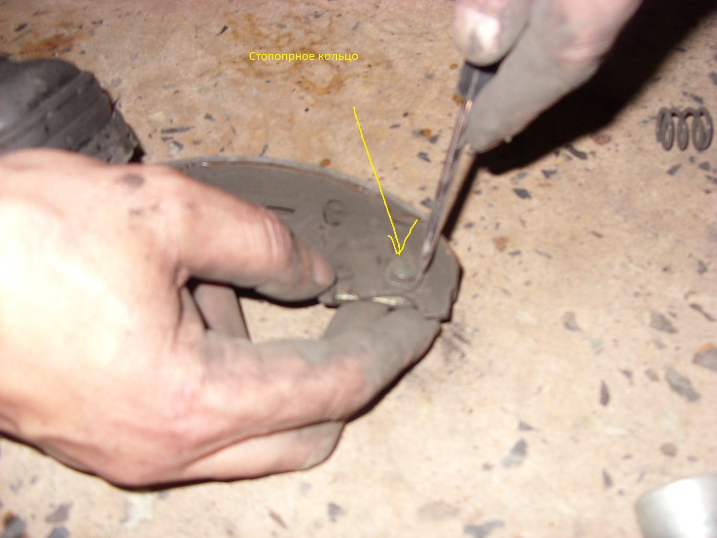

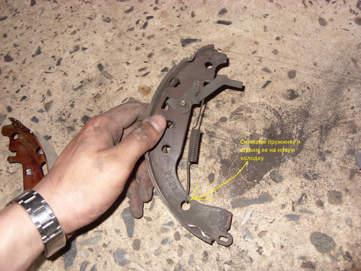

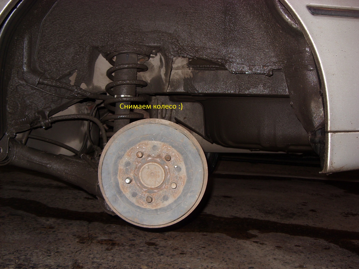

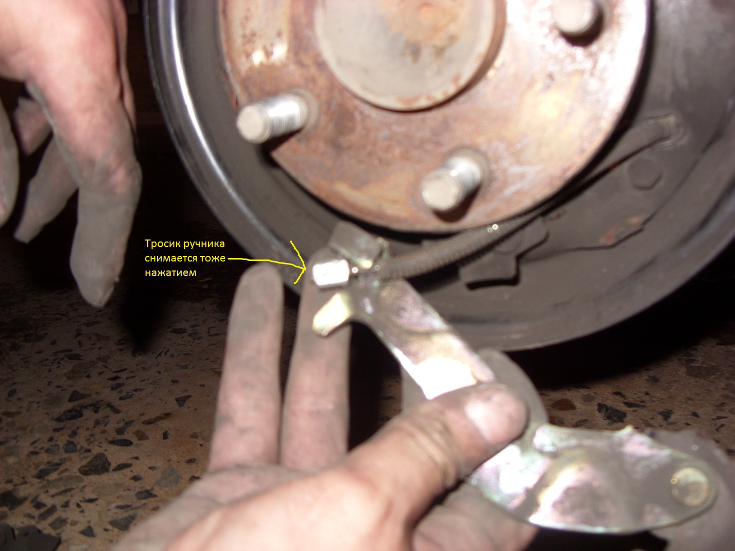

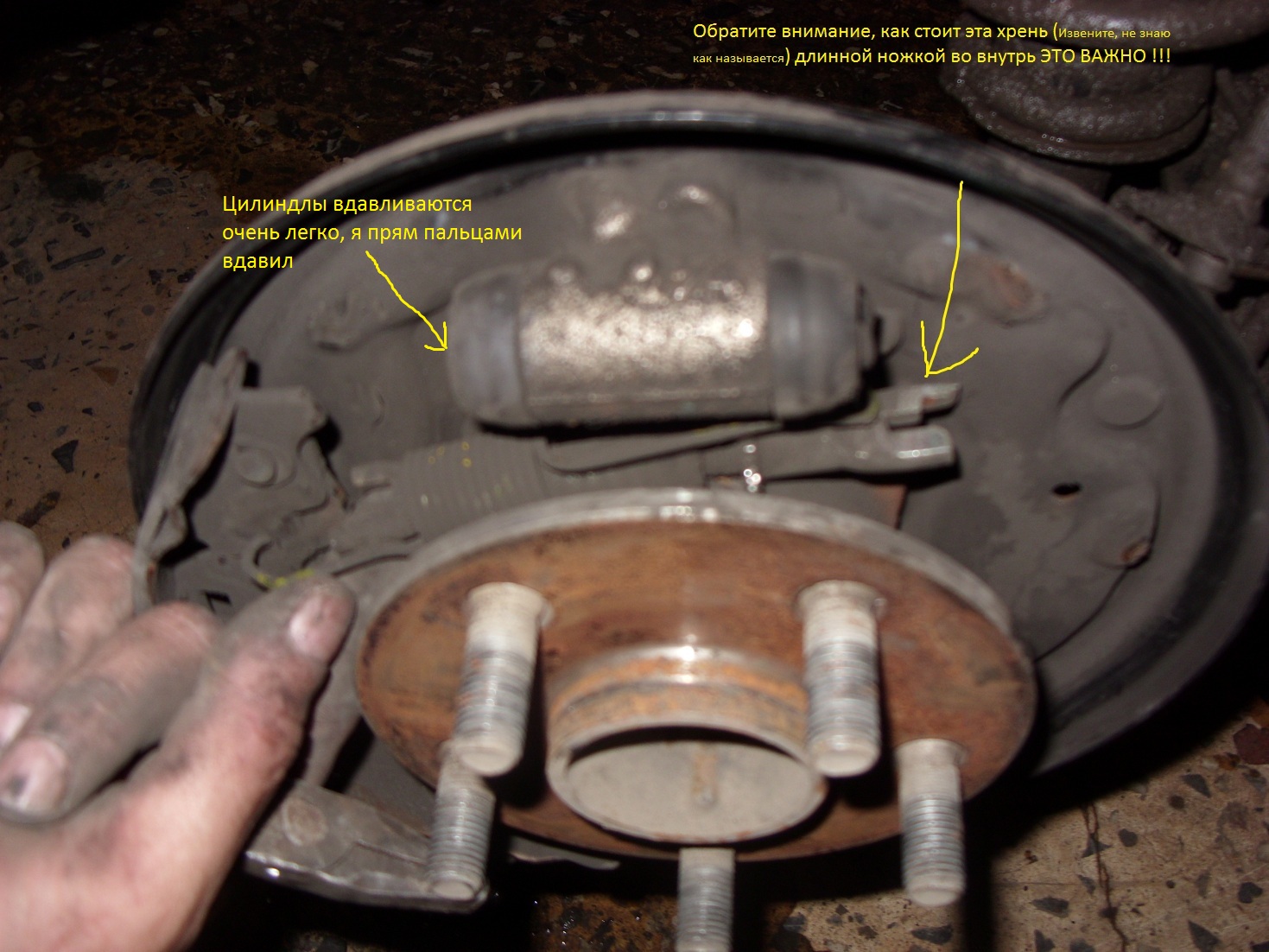

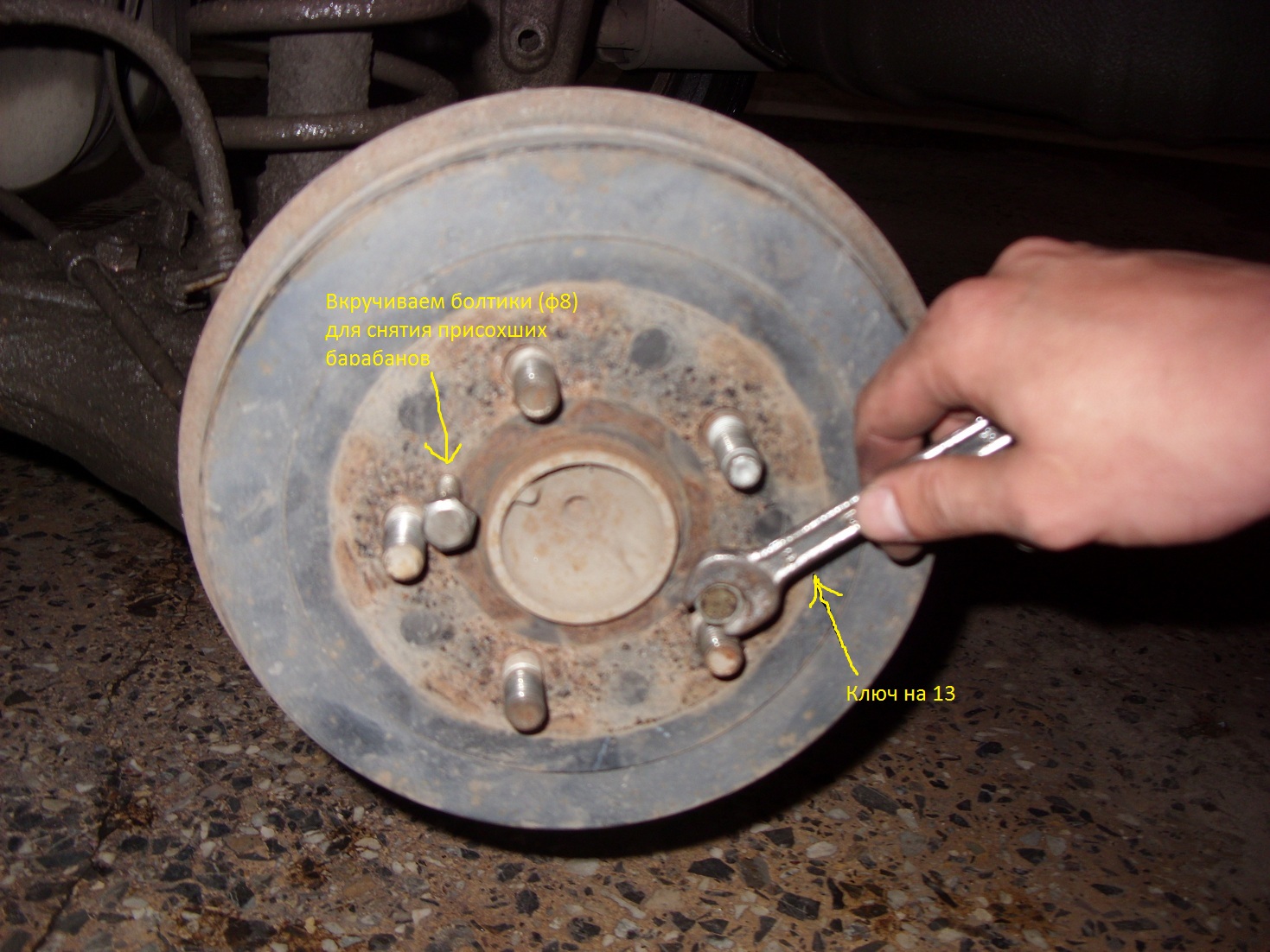

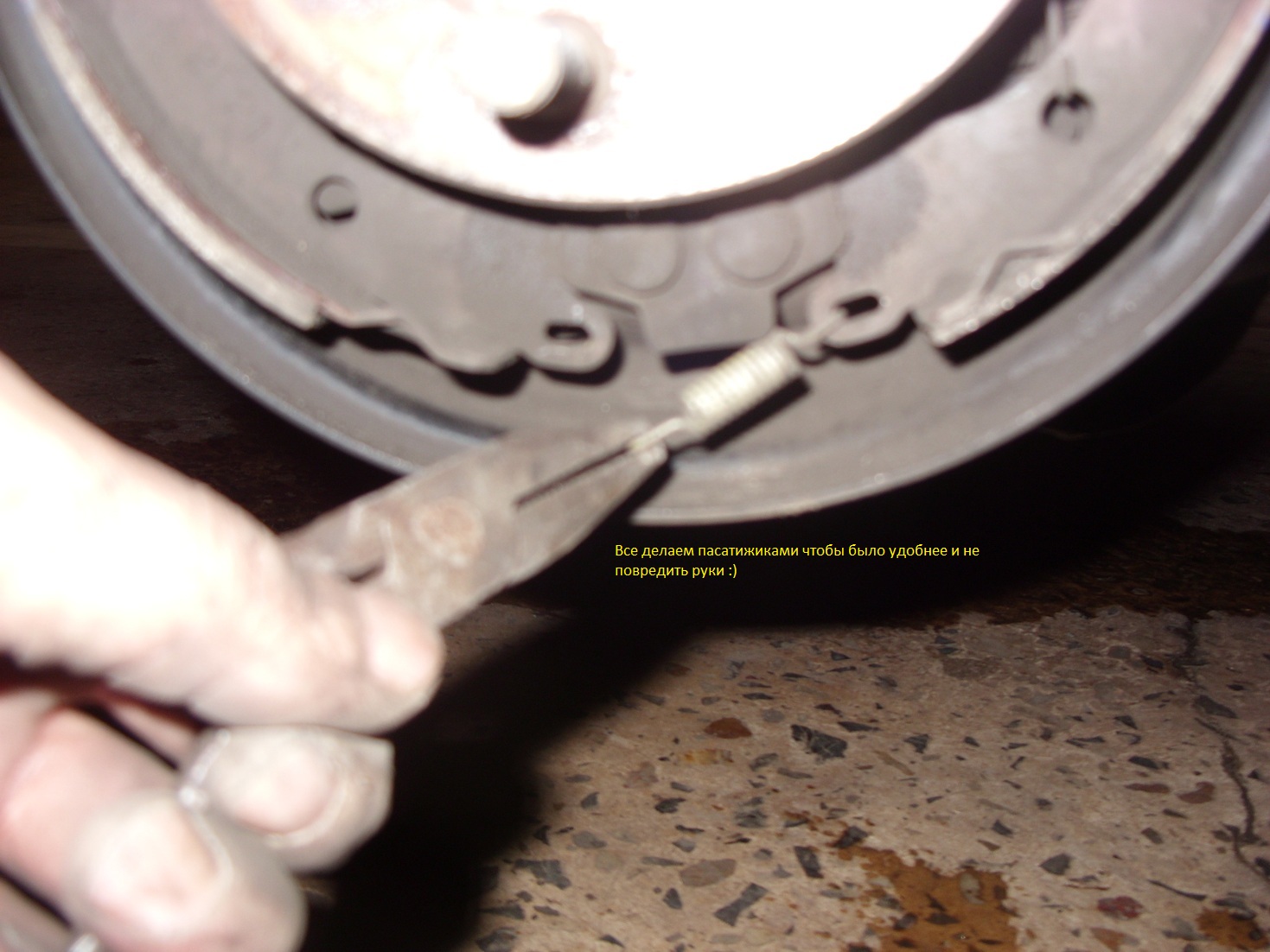

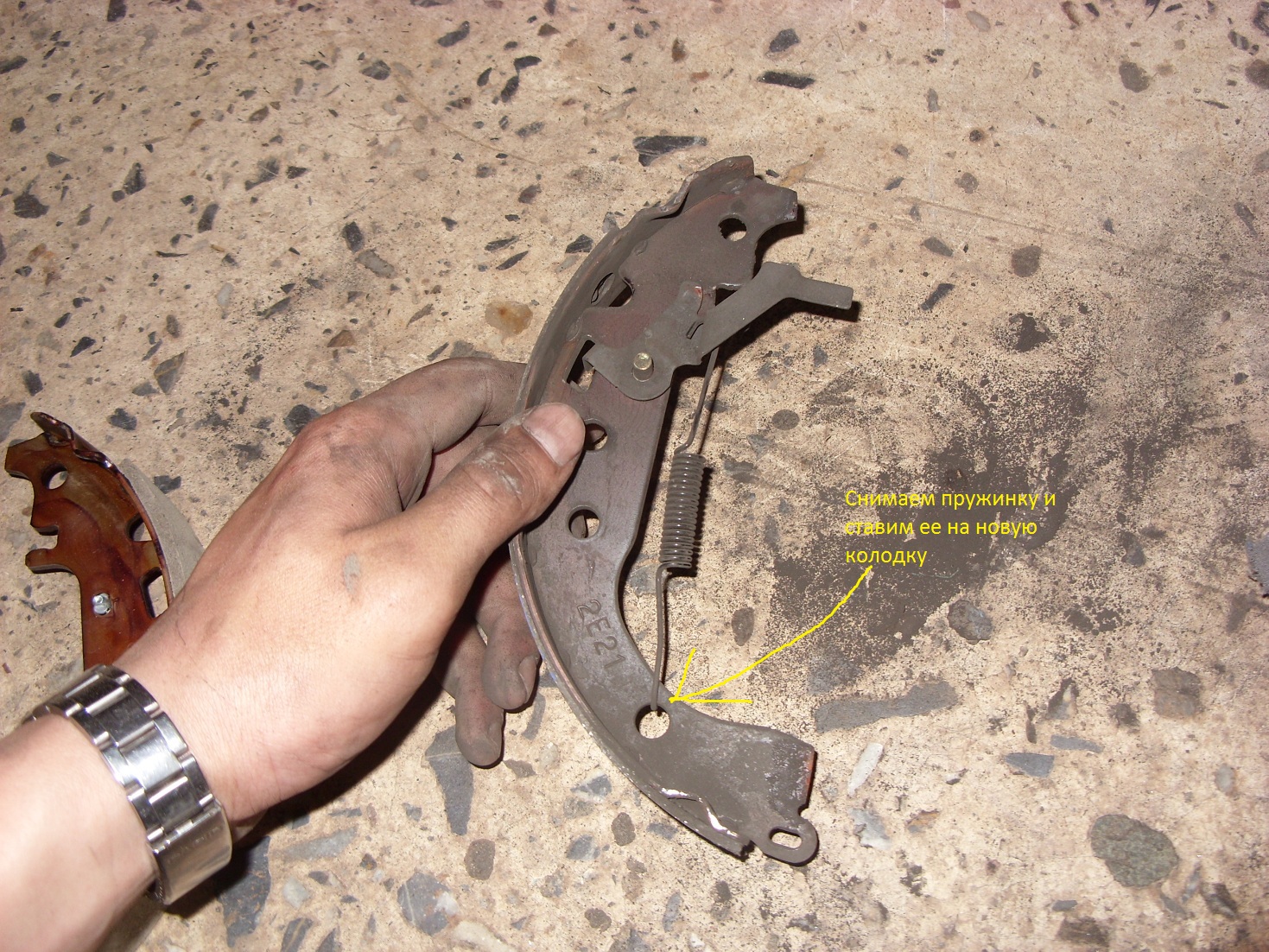

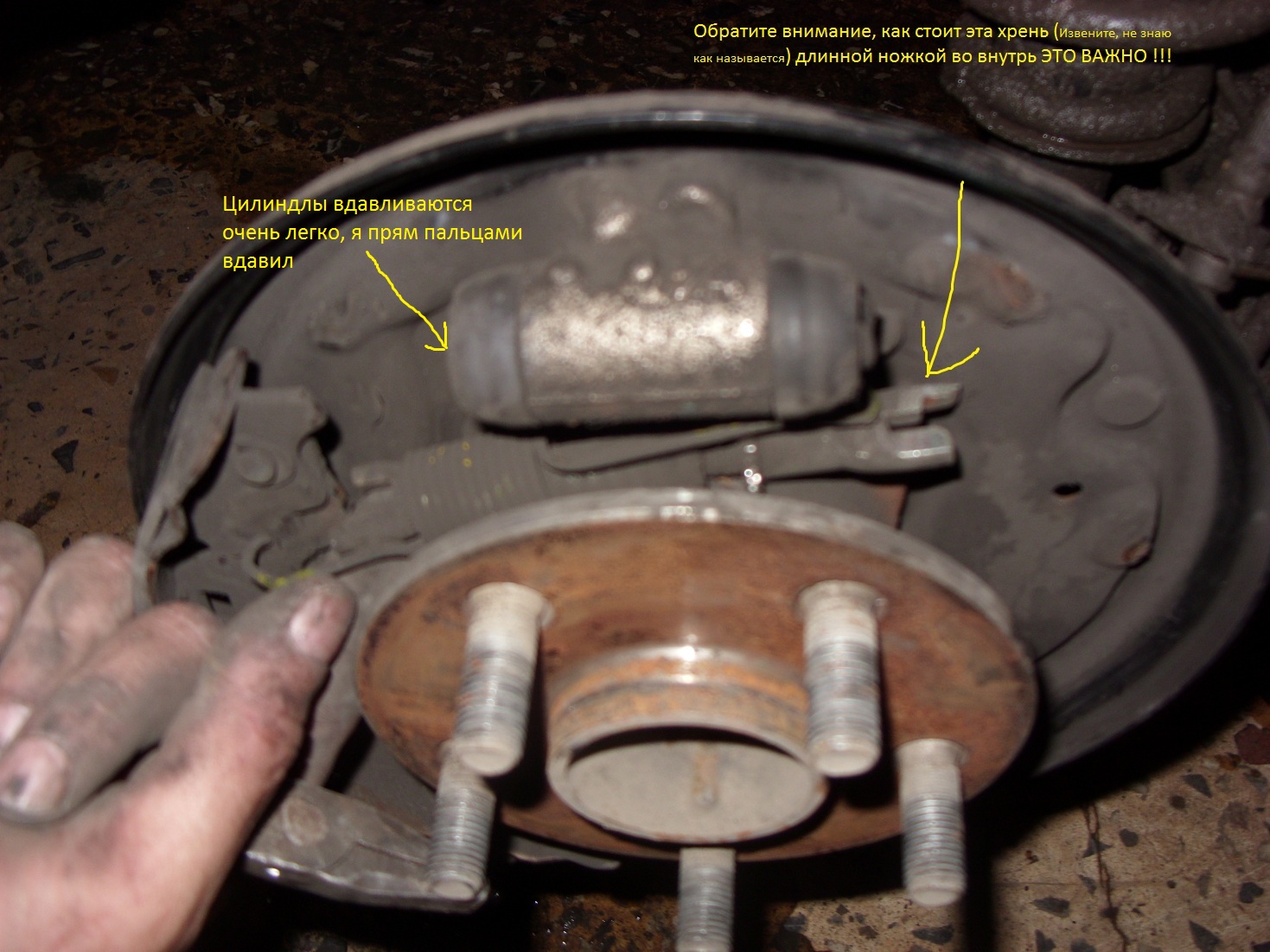

Ну вот 1 час и я все поменял!!! особо не каких заморочек )
Вот отчет :
Добавлено спустя 3 минуты 26 секунд:
PS. после сборки раз 10 надо нажать и отпустить ручник ! И первый день не гонять т.к пока колодки не притрутся эффект торможения слабый !!!

1.JPG [ 552.66 КБ | Просмотров: 43916 ]

2.JPG [ 441.56 КБ | Просмотров: 43916 ]

3.JPG [ 520.93 КБ | Просмотров: 43916 ]

4.JPG [ 445.42 КБ | Просмотров: 43916 ]
5.JPG [ 333.87 КБ | Просмотров: 43916 ]

6.JPG [ 410.22 КБ | Просмотров: 43916 ]
