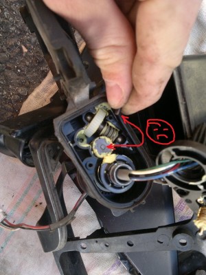

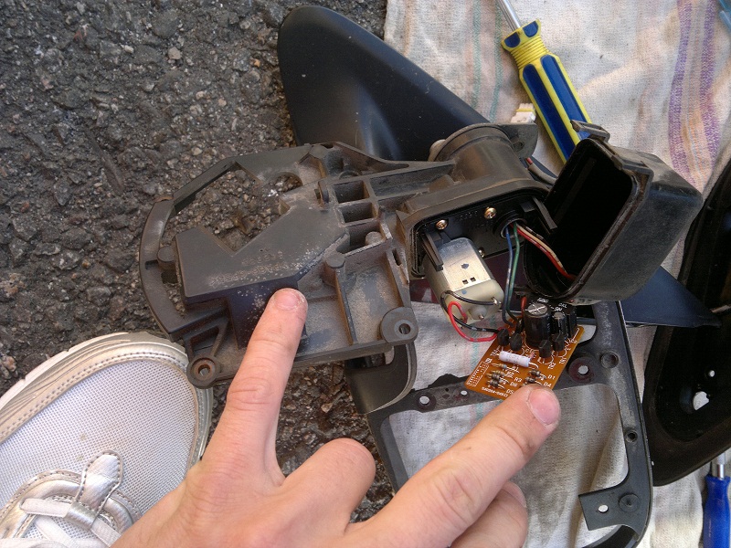

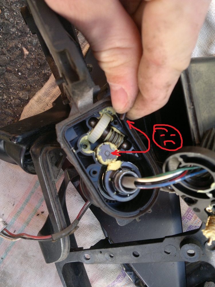

Разобрал дверь. Там все просто 3 шурупа, 2 в двери один в "стекло подъемнике". Дальше снял обшивку, вытащил шнур. Открутил 3 болта и полностью снял зеркало с железным основанием(тяжелым). Снял зеркало при помощи отвертки, оно у меня никогда не снималось(по-моему), поэтому подстраховался и тонкой плоской отверткой подцепил защелки(главное не разбил). Потом открутил все что попалось на глаза. и открыл герметичную крышку(фото 1). Открутил заветные 3 шурупа(опять 3) и вот он механизм! Там оказалось все просто, отломался штырь на шестерне! (фото 2)
Пришла идея, взял сверло на 3,0мм, просверлил отверстие, обломал кусок сверла и вставил в замен штыря!. получилось как влитое и по размерам все совпало!
P/S/ Все собрал, в надежде на удачу.!!! но зеркало, только открывалось, на закрытие не работает. Я болван) убил 4 часа, а эффекта ноль) Думаю это из-за того, что один зуб на шестерне обломан) или отсекатель на усилие убит!!!
Может у кого есть в Спб старое зеркало? или Механизм зеркала.
Комментарий к файлу: что внутри
