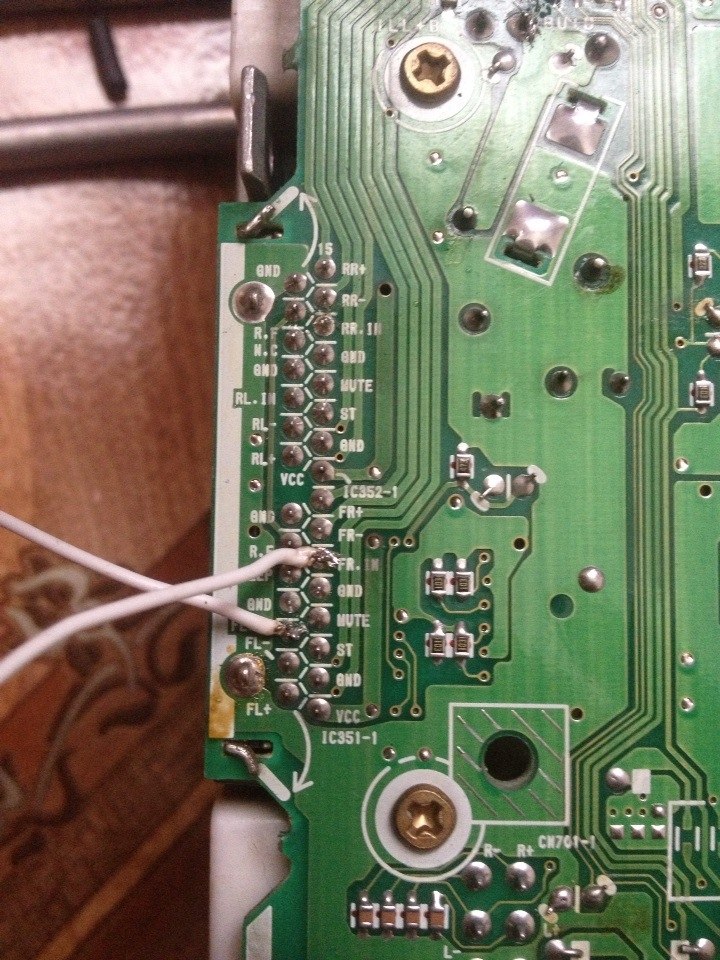

 Заголовок сообщения: Re: О САБВУФЕРАХ (Про установку и т.д.)
СообщениеДобавлено: 14 мар 2014, 21:05
Зарегистрирован: 17 дек 2013, 10:38
Сообщения: 130
Откуда: Krasnoyarsk +79831961312
О машине: 1998 Sv50 3s-fse)))
Репутация: 41
Все просто: разбираем майфун, на ноги микрухи с надписями FL.in и FR.in Припаеваем провода, массу берем с корпуса и все ОК))) оно является входом и выходом, почти линейным)))) и управляется темброблоком)))) вчера сделал, подключил саб, все великолепно))))

Не вижу ликования. Как может вход быть и выходом? Даже в трамвае они разные
Добавлено спустя 33 минуты:
Не нашёл данного фрагмента платы в своей майфуне
 Заголовок сообщения: Re: Линейный выход со штатной магнитолы
СообщениеДобавлено: 03 июл 2017, 08:45
Сообщения: 246
Откуда: г. Зима Иркутская.обл
Репутация: 421
Приветствую! Да, все правильно! Вход на микросхему-это и есть линейный выход, он идет с предварительного усилителя. А по поводу фрагмента платы, надо найти на плате микросхему которая крепится к корпусу (радиатору) и по гуглить её.
СообщениеДобавлено: 04 июл 2017, 00:16
Сообщения: 604
Откуда: Барнеаполь
Репутация: 117
Спасибо, я визуально искал сходство)) его не нашлось, благо ширпотребовский сабвуфер предполагал подключение не только от линейного выхода но и как вариант параллельно динамикам.
