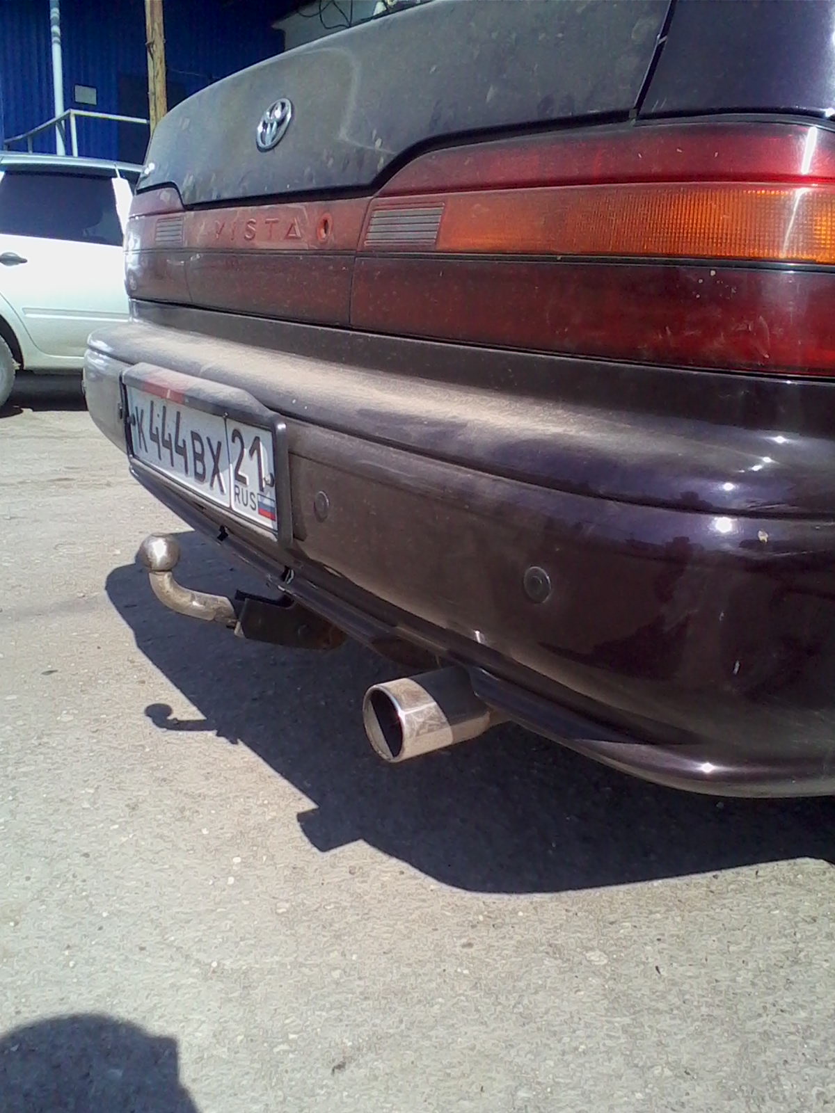

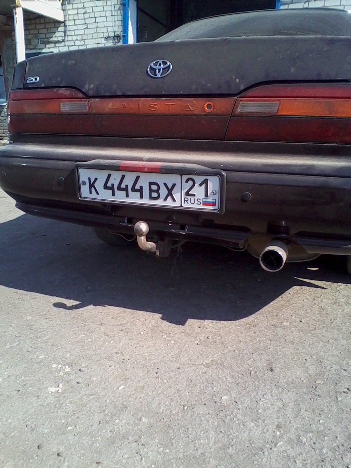

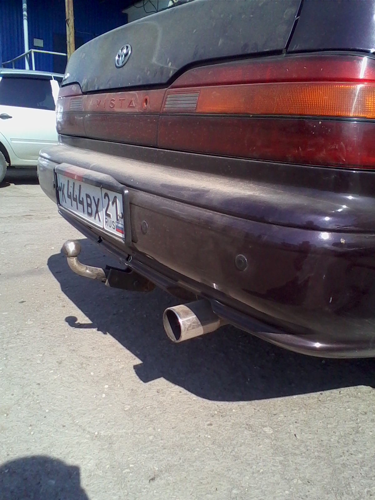

 Заголовок сообщения: Re: Багажник и фаркоп для висты
СообщениеДобавлено: 04 июн 2014, 19:29
Зарегистрирован: 07 окт 2011, 14:25
Сообщения: 169
О машине: sv-35
Вот так он выглядит на машине.
Крепится в места крепления бампера.
По моим прикидкам можно возить до 500 кг.
Комментарий к файлу: Фаркоп.
IMG_20140604_161120[1].jpg [ 268.52 КБ | Просмотров: 4262 ]
IMG_20140604_161130[1].jpg [ 287.46 КБ | Просмотров: 4262 ]
СообщениеДобавлено: 05 июн 2014, 02:11
Сообщения: 413
О машине: 3s-fse, 1999
Репутация: 100
Не то пальто !!!

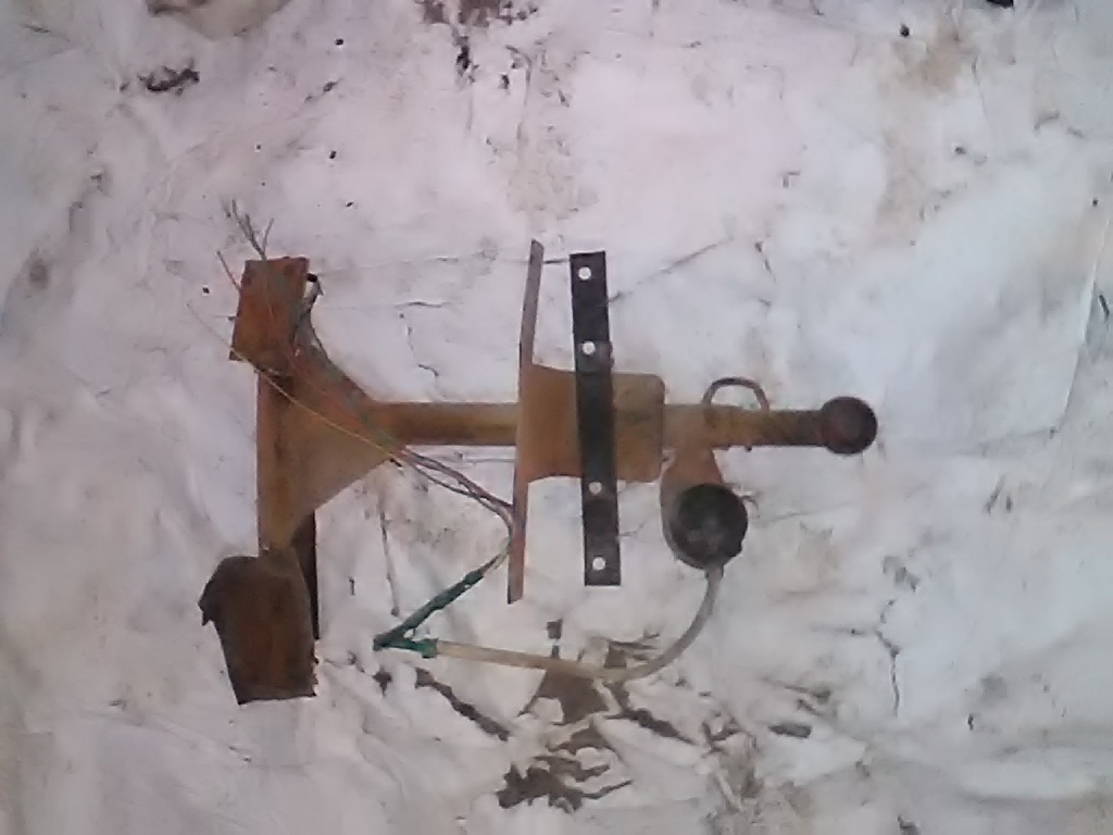

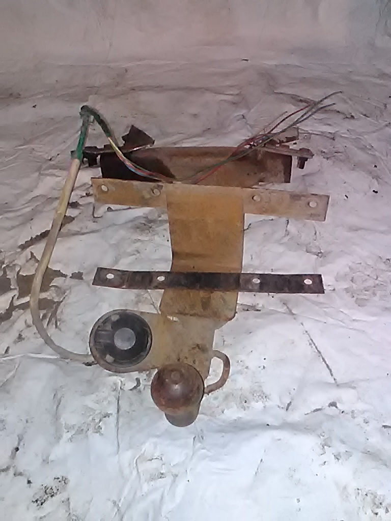

СообщениеДобавлено: 25 янв 2016, 22:10
Зарегистрирован: 20 янв 2016, 12:52
Сообщения: 37
Откуда: Саратов
Есть и самодельные варианты из фаркопов на ВАЗовскую классику.
Вот такой примерно, держатся очень крепко, но нужно сверлить нишу под запаску.
Кузов кстати 33-й.
IMG_20160122_183232.jpg [ 207.87 КБ | Просмотров: 3866 ]
IMG_20160122_183241.jpg [ 154.77 КБ | Просмотров: 3866 ]
