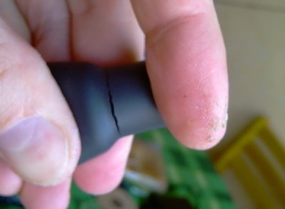

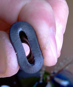

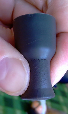

Нуу, совет менять катушки, конечно, зверский!
Куда проще заказать наконечники, сайт nak-kat.ru , 1500 за комплект. Конечно, 1.5к за четыре резинки - это много, но... поди по рынку, поищи дешевле - как в том анекдоте.
Себе неделю назад поменял на 2AZ-FE, на разгон не повлияло, вибрация по утрам, на холодном двигателе, пропала.
На фото - мои, 8 лет и 170т.км. пробега, еще не задубели окончательно, но трещин полно.
IMAG0002.jpg [ 36.77 КБ | Просмотров: 2975 ]
IMAG0004.jpg [ 22.41 КБ | Просмотров: 2976 ]
IMAG0006.jpg [ 31.25 КБ | Просмотров: 2976 ]
Estima 240J, 2002
