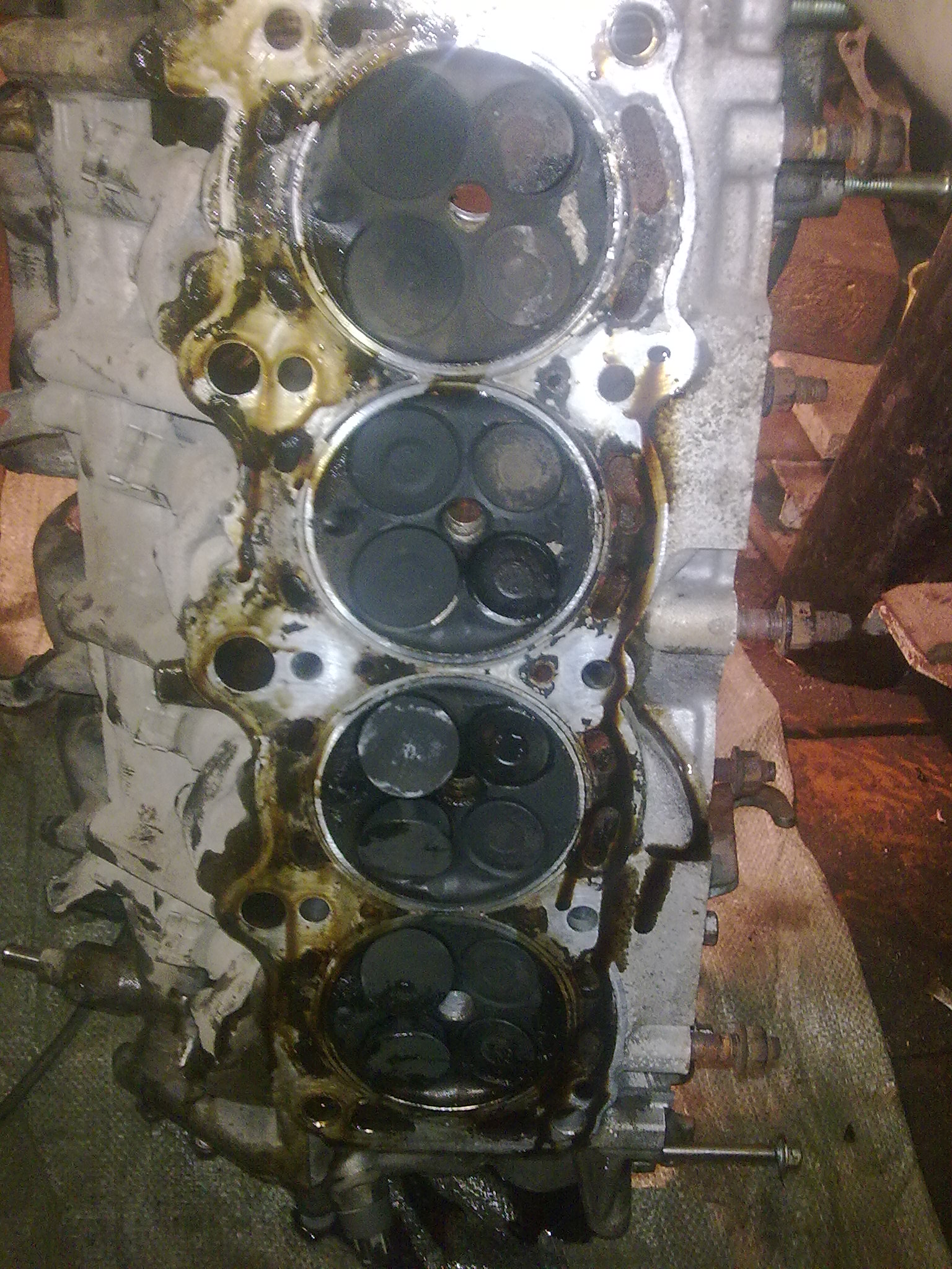

Ребята срочно нужна помощь порвался ремень ГРМ погнуло клапана, что может быть с поршнями и кольцами???

У меня рвался но поршни шатуны целые, 6 клапанов загнуло и все. Делал сам, запчасти, промывки вышли на ~15 т.р. Ждал только долго запчасти, а так при наличии запастей думаю реально разобрать собрать за 2-3 дня
Фото0096.jpg [ 729.69 КБ | Просмотров: 3413 ]

8O я в шоке!!! уже рвало и еще раз порвало!?
с кольцами нечего не должно произойти! а вот разобрать и посмотреть все равно стоит! я так понимаю пробег уже приличный! дизельный звук наверно появился!? надо пальчики менять!

капиталил в позопрошлом году, и пальчики менял и ремешок, вот и разоьрали мой, в общем кольца на четвертом цилиндре зажатые и от удара провернуло вкладыш опять же на четвертом циллиндре, запчасти уже заказал все на 4200
