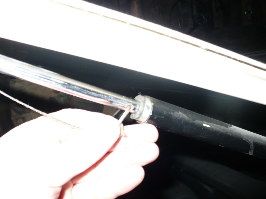

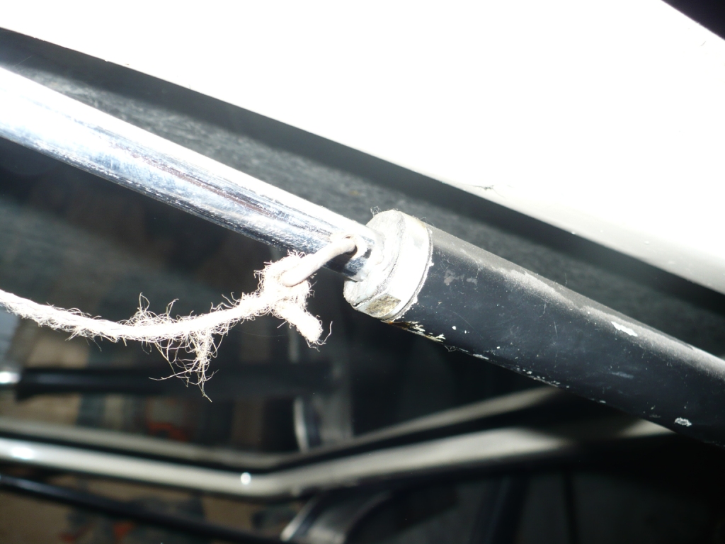

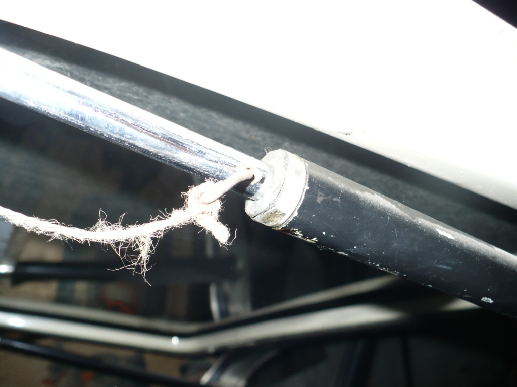

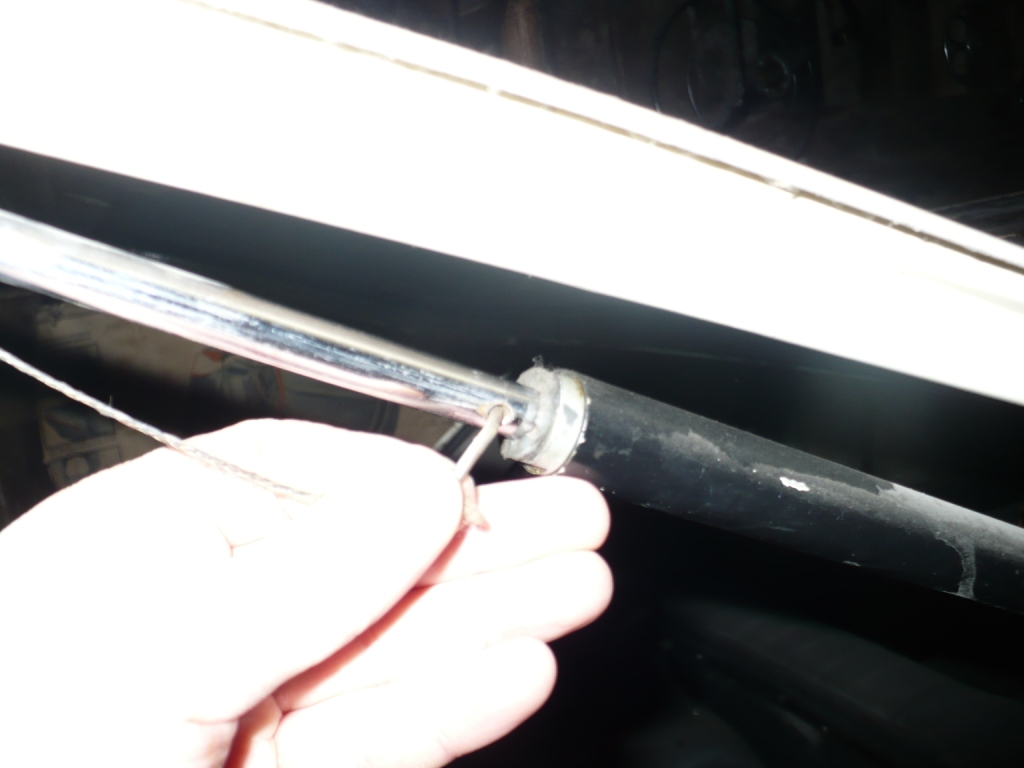

Единственный минус у универсала - это его амортизаторы двери, дверь тяжелая сама по себе - руками ее поднять без амортизатора большая проблема. Когда сдыхают амортизаторы наполовину замену найти проблема и стоят оригинальные дороже передних стоек, приходится зимой палочки подставлять что бы дверь не падала. Я пока еще не придумал чем их заменить.

Подсмотрел идею у одного умного человека. Он просверлил пустую газовую стойку насквозь в том месте, где примерно находится торец штока в вытянутом состоянии. Отверстие примерно 2-3 мм. И в эту дырочку вставляет кусочек проволочки. Проволочку выгнул из нержавейки в форме чеки от гранаты. Колечко и палочка. Болтается на ключах, вид не портит..
То-есть, поднял дверь, вставил чеку в стойку, и руки убрал. Шток стойки уперся в проволочку, и дверь никуда не падает. Никаких палок.

Товарищ на Иже-Комби так же делал, только вставлял обычный гвоздик, и рядом небольшой магнитик на железо двери. Гвоздик всегда рядом и на кочках не болтается.
И дырочку просверлил не в стойке, а в штоке.

А что - дёшево, сердито и ка говориться - дурак не поймет, а умный не догадается :razz:
