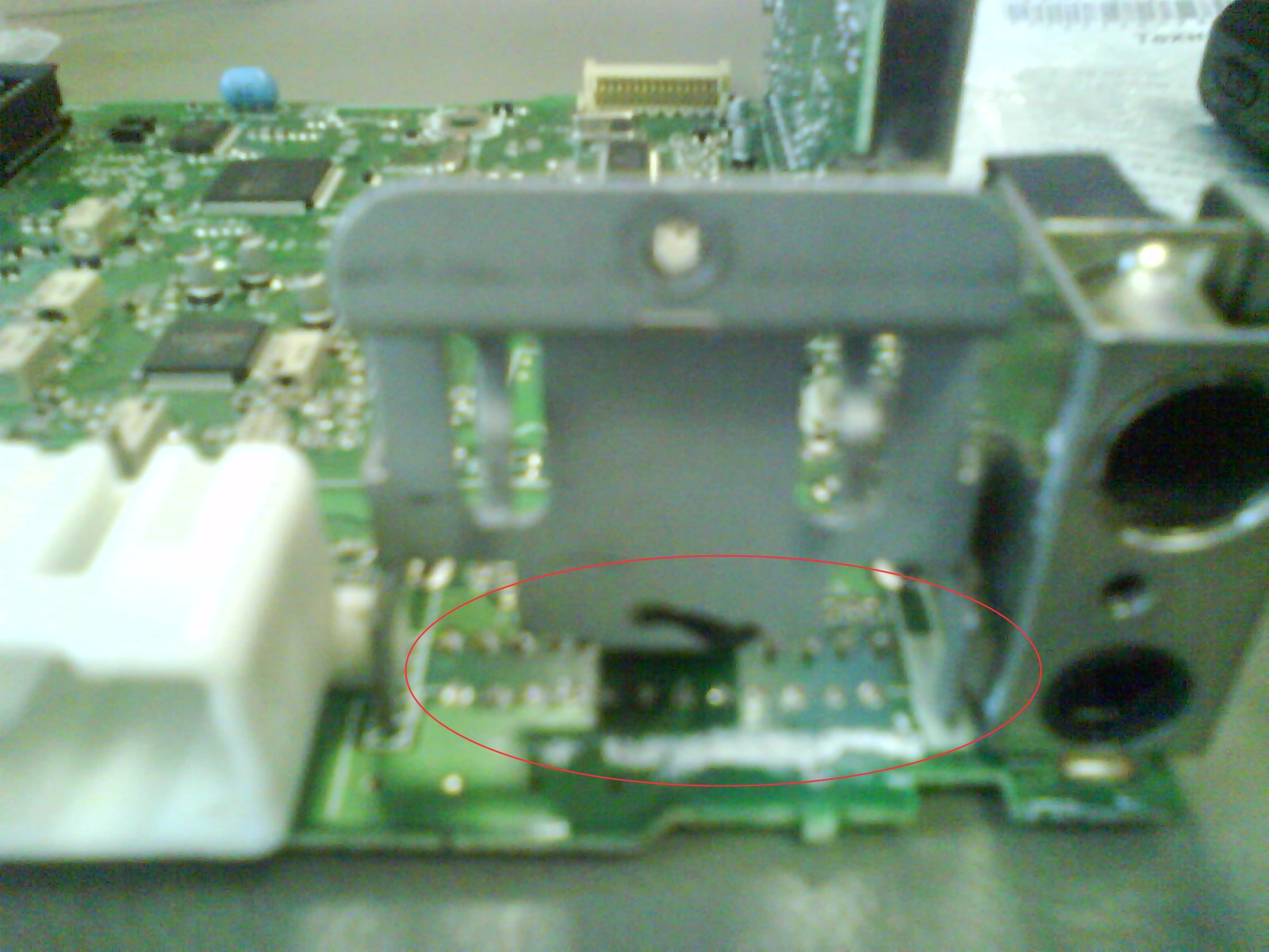

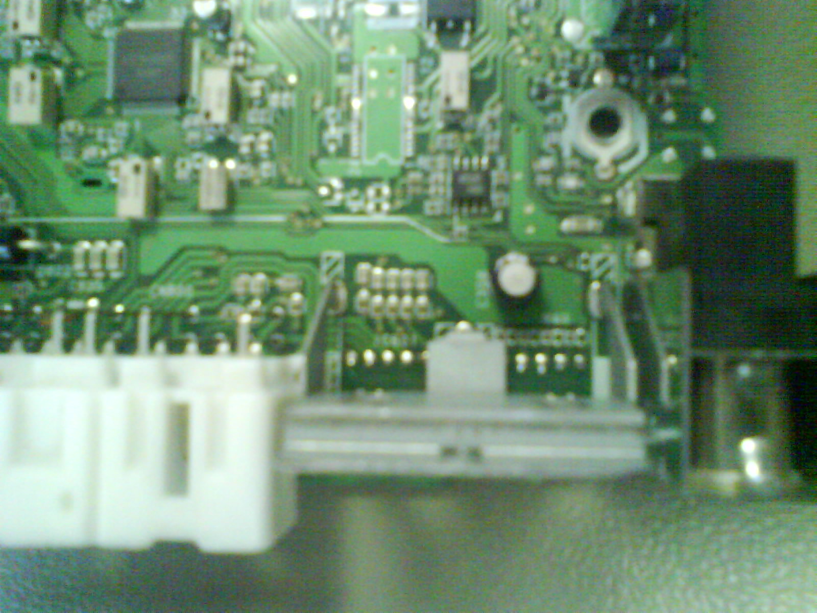

Обнаружил в послерестайлинговом мафоне отсуствие микросхемы усилителя звука в нижней плате ...предыдущий хозяин зачем то отгрыз..
кто нить сможет узнать тип микросхемы(полный номер) -если не лень разобрать..буду признателен...
DSC00143.JPG [ 375.84 КБ | Просмотров: 722 ]
DSC00144.JPG [ 342.89 КБ | Просмотров: 719 ]

судя по способу и месту крепления это должен быть УМ, микруха какая нить TDA хххх, двухканальная, у тебя в машине все 4 динамика работают, и регулировка тыл - фронт фунциклирует?

полная тишина в этом мафоне ,да да -это усилитель мощности из оперы TDA.....но какой.в дорестайлинговой версии -другой усилок стоит.имел неосторожность второй мафон приобрести 1999 года...они совсем не братья

Спасибо Димону177!!! в личку скинул тип усилителя AN7551Z .
именно он отвечает за звук мафона. :D большой респект
