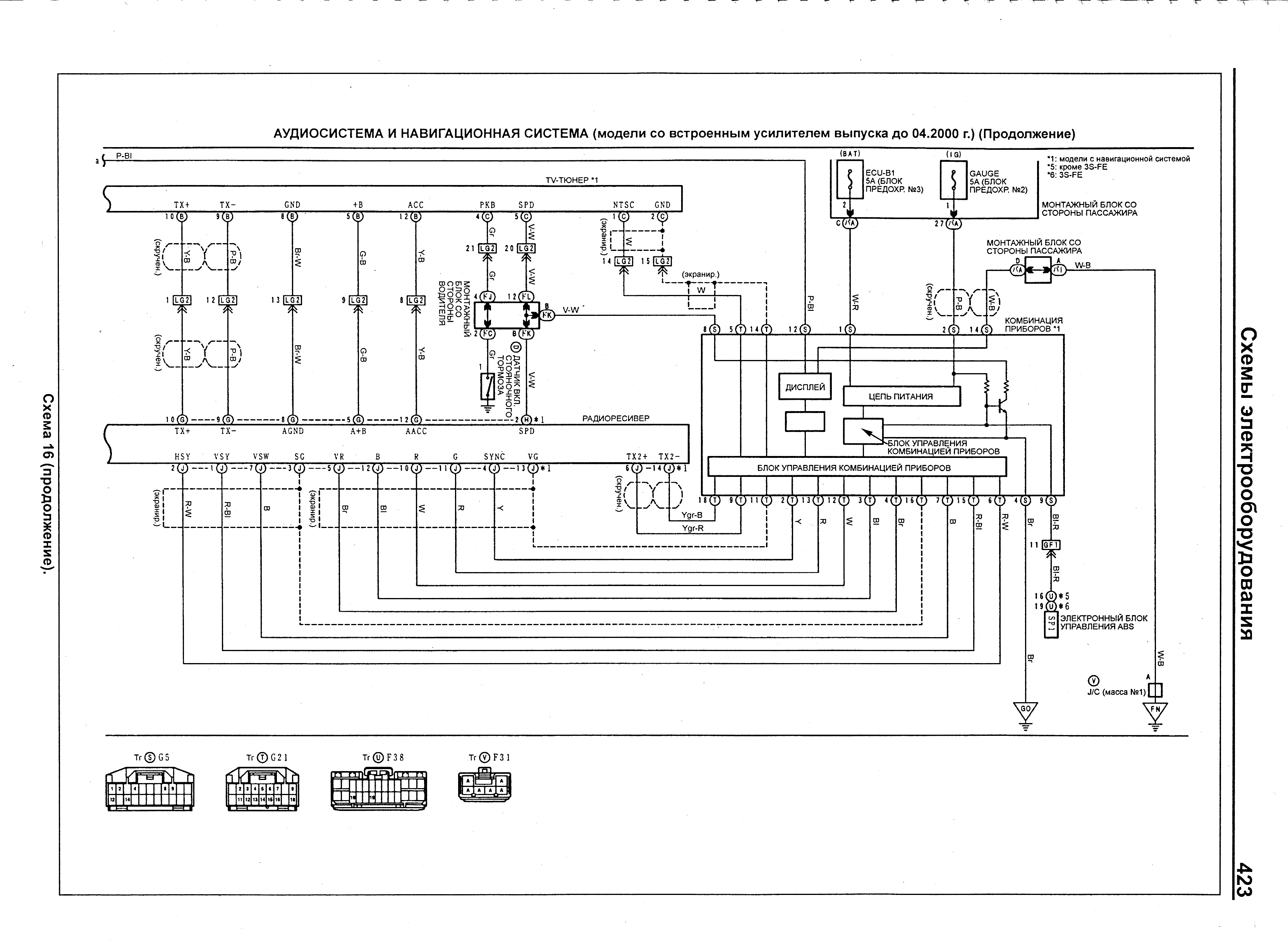

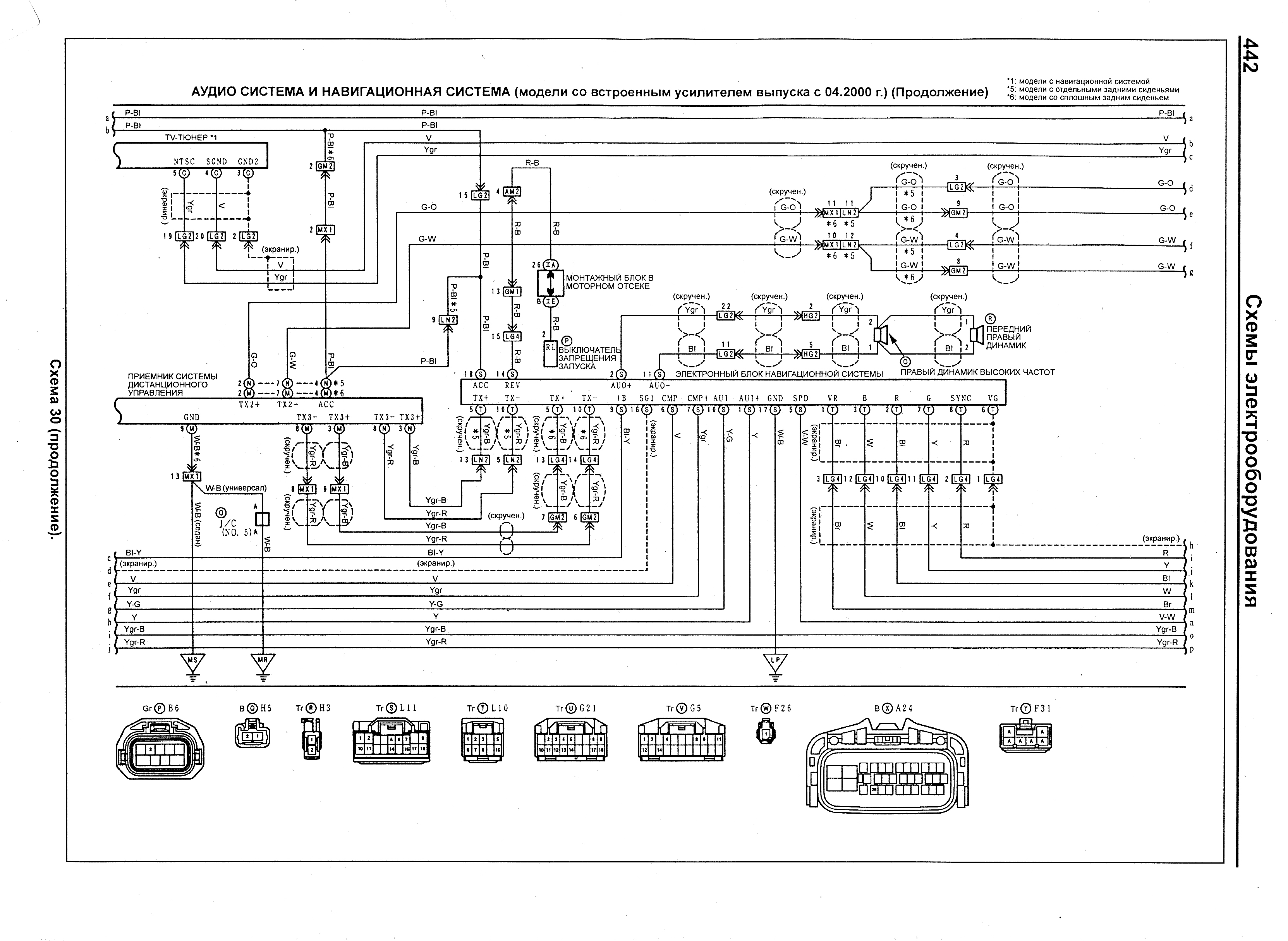

Тебе лучше всего купить тюнер на secam.ru Он вместо родного ставиться.
А в принципе можно подключить двд и без тюнера, но нужно думать. Вот схемы. Покажешь какому нить электрику, он тебе подключит.
Image-30.gif [ 252.38 КБ | Просмотров: 1622 ]
Image-31.gif [ 208.45 КБ | Просмотров: 1658 ]

А если на NTSC и GND, которые, судя по схеме, идут от тюнера напрямую на монитор, подать видео сигнал с какого нибудь источника результат будет?

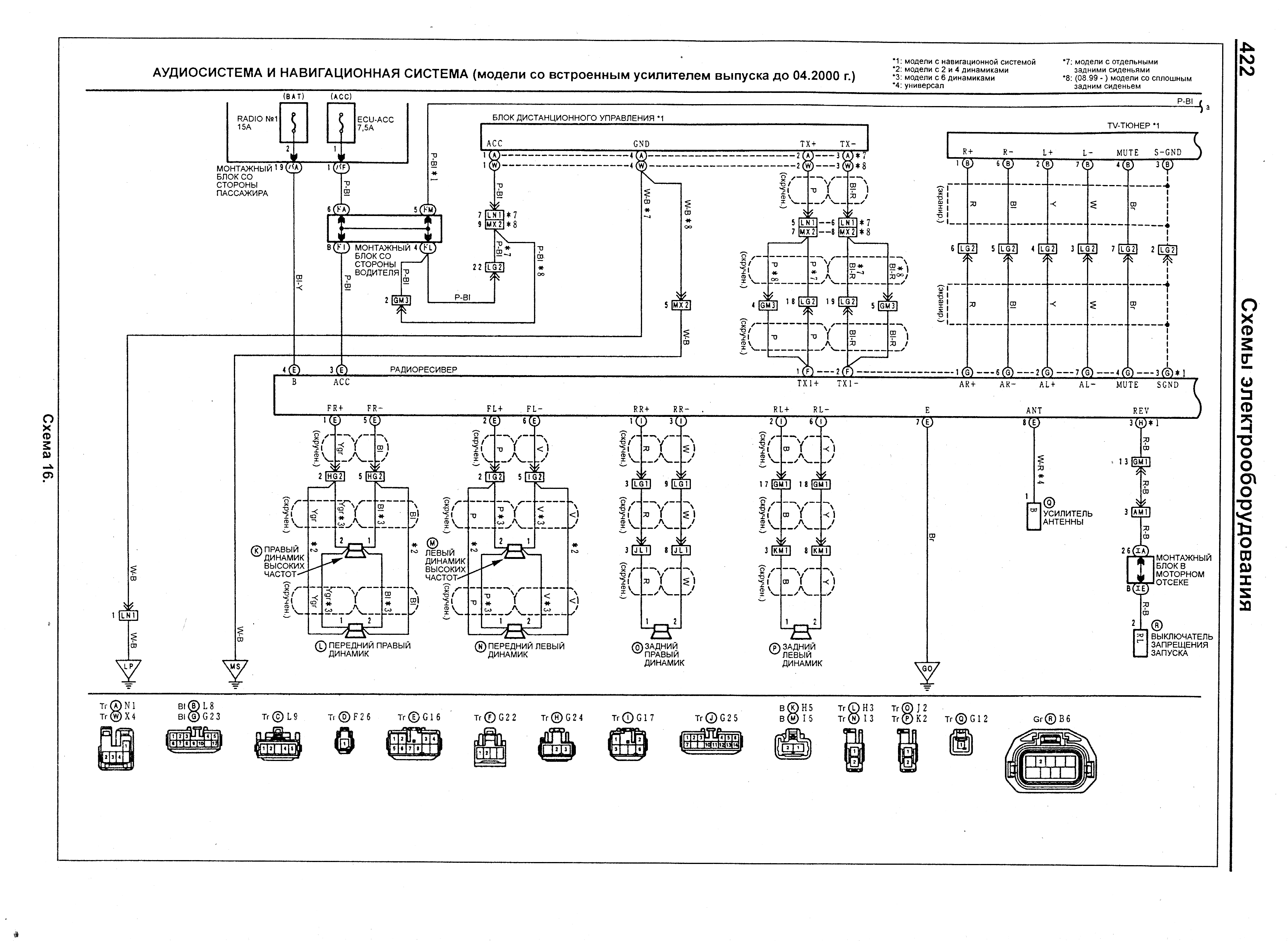

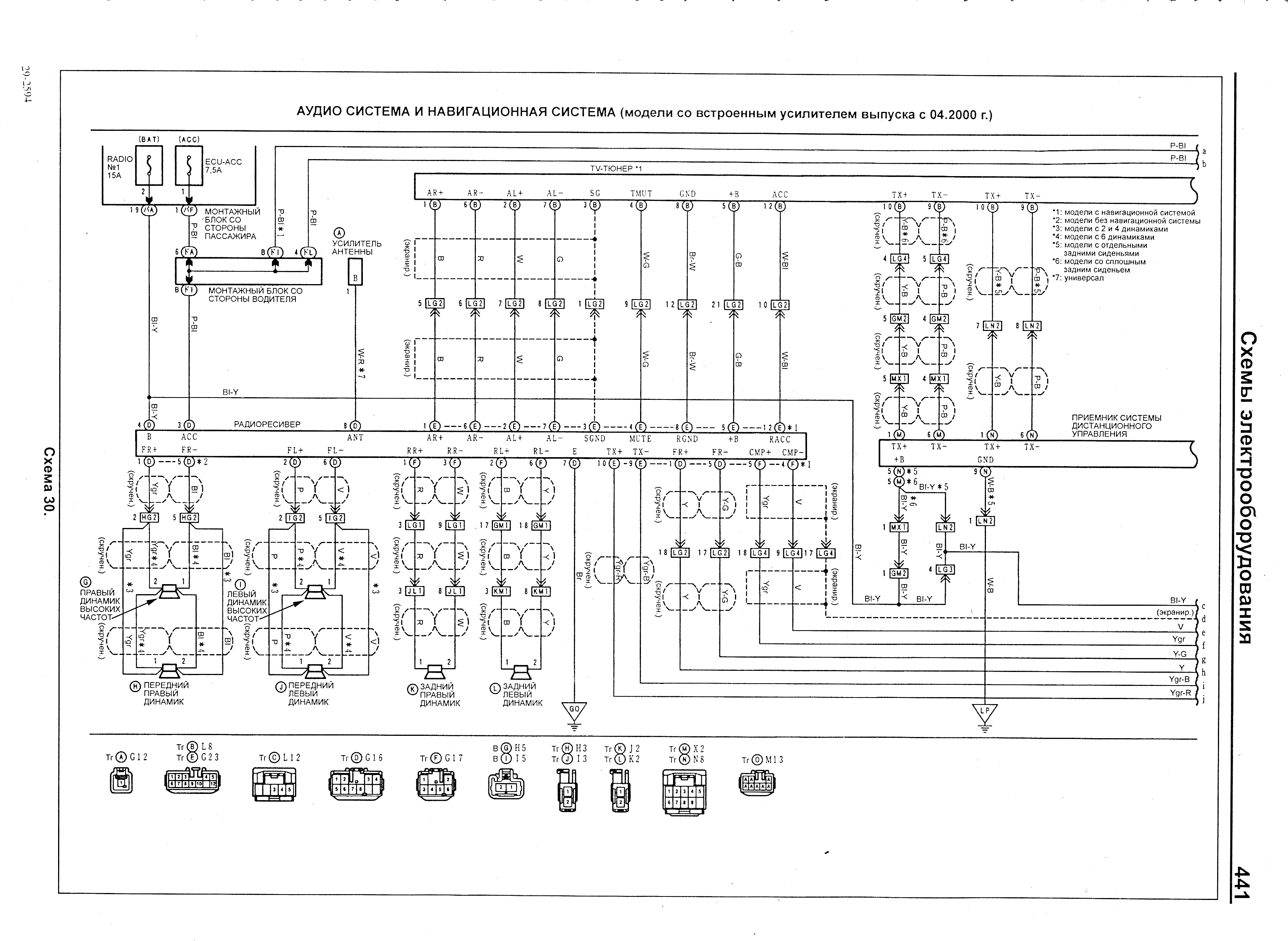

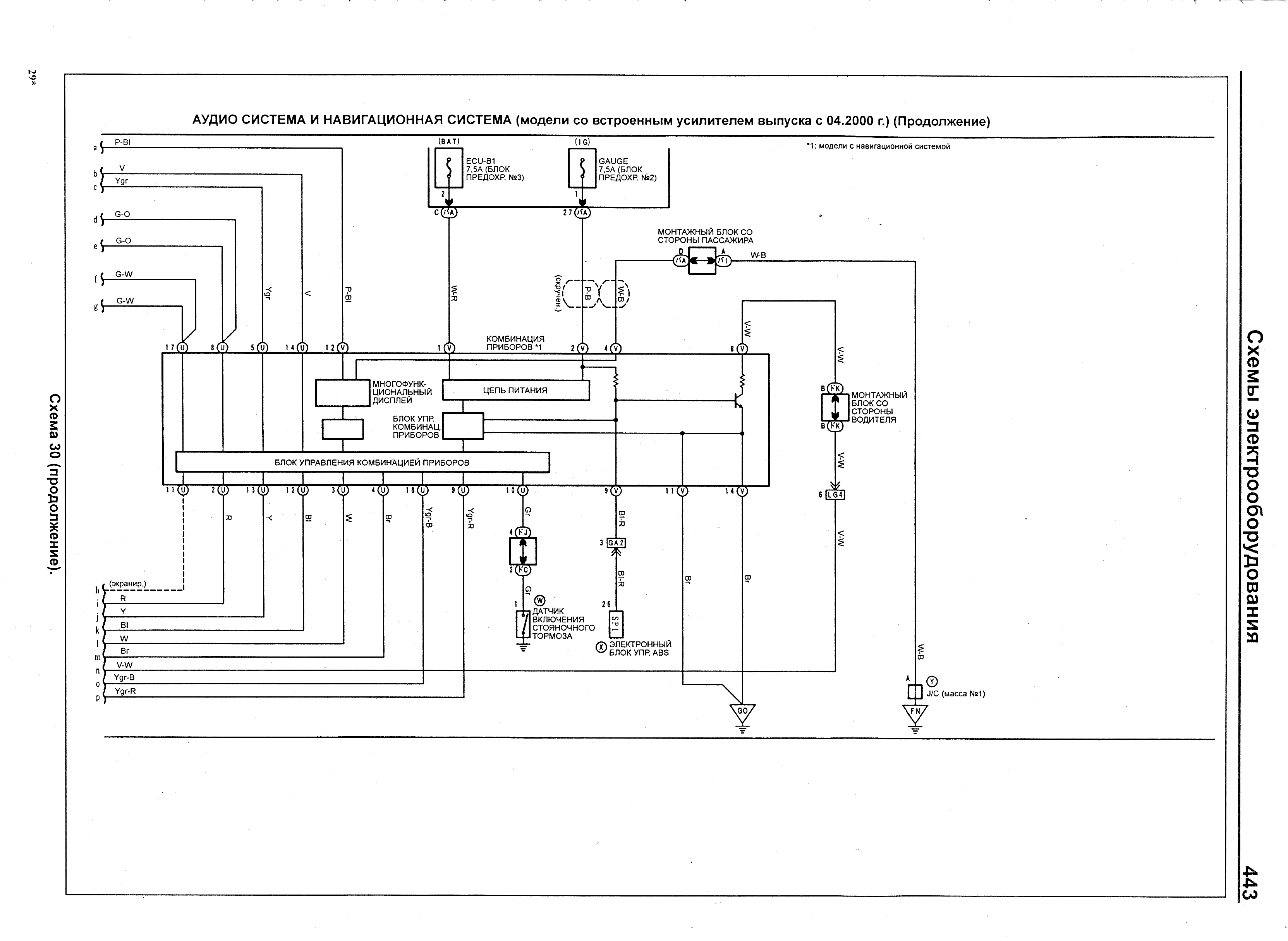

нужен и сигнал в NTSC формате чтобы был !!!
Ham, а не кинешь на послерестайленговую схемки такие :lol: !!!
зарание спасиб

Будет, если на монитор (на панель приборов) придет сигнал от мафона (когда ты кнопку TV на нем нажмешь). Но и про звук не забывай. Нафига тебе видео без звука? Звук цепляй на штатный мафон на AR+ AL+ AR- AL-. Может и заработает :) Хотя мож еще че надо... Короче надо брать и тестить.
СообщениеДобавлено: 30 сен 2008, 19:08
Сообщения: 1169
Тем: 42
Репутация: 86
зарание спасиб
Image-49.gif [ 397.02 КБ | Просмотров: 1584 ]
Image-50.gif [ 389.05 КБ | Просмотров: 1591 ]
Image-51.gif [ 155.43 КБ | Просмотров: 1591 ]
