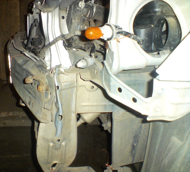

При не исправном блоке управления подушками, слегка ударился левым лонжероном. На разборке купил этот блок и теперь что-то страшновато его подцеплять. Вдруг датчик выдаст сигнал об ударе.
СообщениеДобавлено: 17 янв 2010, 14:55
Сообщения: 375
Откуда: Забайкалье
Репутация: 23
Вот так стукнул. Деформация до датчика не дошла.

Почему то по книге проверить датчики можно, но описания нет. По схеме датчики представлют собой сопротивления, которые при ударе перемыкаются контактами. Тоесть нужно замерить сопротивление, если оно "0" то значит датчик сработан. Какое там сопротивление не указано. Нужно также проверить контакты датчика относительно корпуса, должен быть разрыв. Изготовитель не рекомендует устанавливать элементы SRS б/у.
