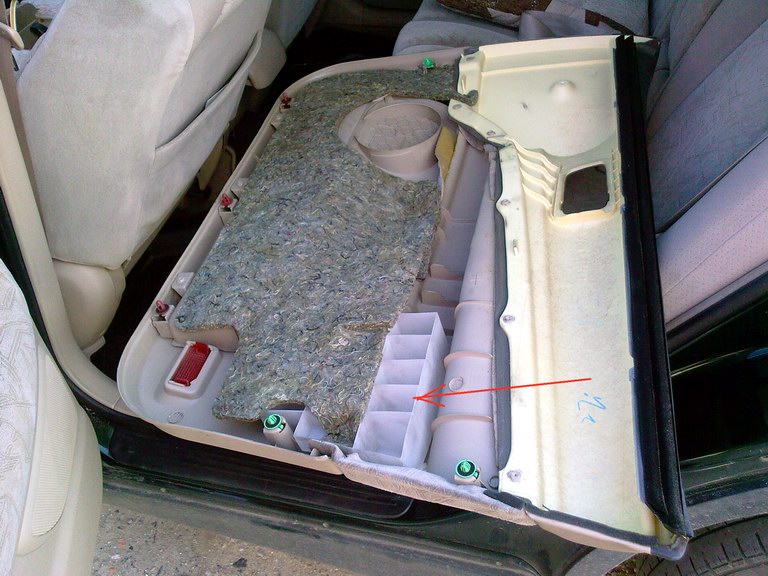

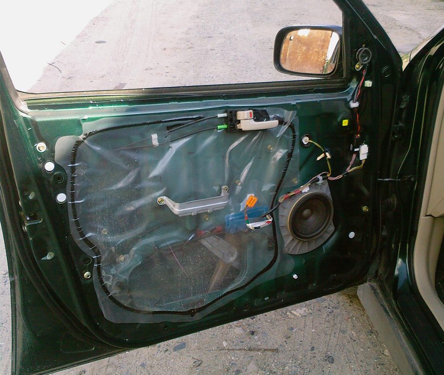

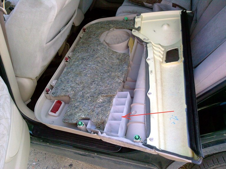

А у меня магнитола подзвякивала на кочках после установки рамки и новых более тонких металических креплений на новую магнитолу - достало, снял, подложил резинки вкупе с паралоном во все что соприкасается с магнитолой, подо все что можно, что бы не вибрировала, заодно горизантальную панель где кнопки одометра на резинки положил. И стучала на кочках при езде пластмаска (на которую указывает красная стрелка, кстати я так и не понял ее предназначение - возможно гасит звуковые колебания панели) в обшивки двери пассажира - пришлось снимать и паралон засовывать, клипсы приклеил что бы не болтались. Вообщем везде где есть люфт - засунул паралон. Теперь тишина в машине. Снимается все элементароно просто и быстро.
Да еще - не операйтесь сильно локтем на панель - там жестянка под обшивкой на соплях держится.
