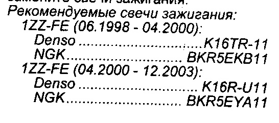

Добрый вечер!а где посмотреть можно?
 Заголовок сообщения: Re: Какие ставить свечи на 1zz 2000г.в....?
СообщениеДобавлено: 25 янв 2019, 19:15
Репутация: 2079
В книге

первая модель K16TR11вторая K16R−U11.и иридивые нет смысла ставить.ставь то что япониц сказал
