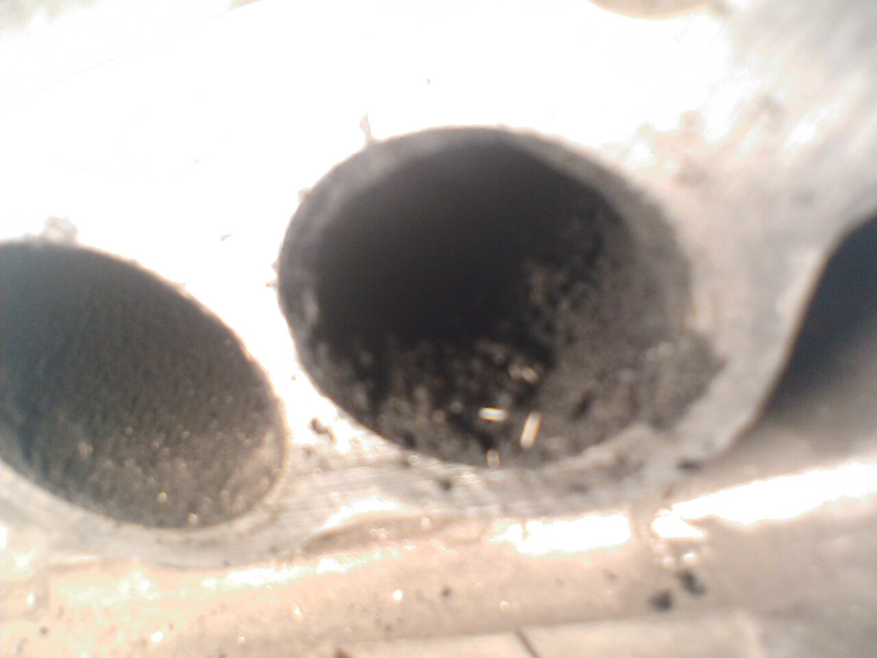

У тебя двигатель 3S FSE т.е. D4 их на SV50 ставят. Посмотри на уровень масла, если увеличивается ( и масло пахнет бензином) То это пришол кирдык ТНВД. Меняешь его и всё в порядке. Глохнет он тоже скорее всего от этого. У меня так было. Только не вкоем случае не пробуй отрегулировать дросельную заслонку, востановить заводские регулировки ОЧЕНЬ сложно. Прийдётся покупать новый узел в сборе (очень дорого). Ну и впускной колектор почистить не мешало бы, особенно его нижнюю часть. УДАЧИ!
IMG015.JPG [ 149 КБ | Просмотров: 2109 ]
