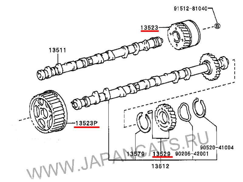

nonstop писал(а):
и еще на этих двигах слабая шестеренка распредвала,она тоже звук характерный издает когда изнашевается,так что смотрим слушаем изучаем.:-)
А, какя конкретно, там их три!
CImage.jpg [ 52.26 КБ | Просмотров: 2990 ]
 Заголовок сообщения: Re: дизельный звук
СообщениеДобавлено: 25 окт 2011, 11:50
Сообщения: 1309
Откуда: Челябинск
Репутация: 683
я так думаю что тебе указали на шестерню которая вращает выпускной распредвал.
13523Р на схеме это шкив, а не шестерня :)
вот смотри по схеме: на впускном распреде стоит шестеренка, к которой стыкуется другая (13529) через пружинки (те что рядом нарисованы), когда разбирают этот узел то некоторые поганые ремонтники не фиксируют положение этих шестеренок относительно друг друга (там есть отверстие специальное), а потом так и ставят - гремит. По сути это одна шестерня слепленная из двух, между которыми пружины стоят. Как я понял эта конструкция нужна вкупе для VVT-i.
13253 это и есть муфта VVT-i. А подпружиненые шестерни на впуске нужны для того чтобы компенсировать работу муфты по изменению фаз. (я так понял :crazy: )
