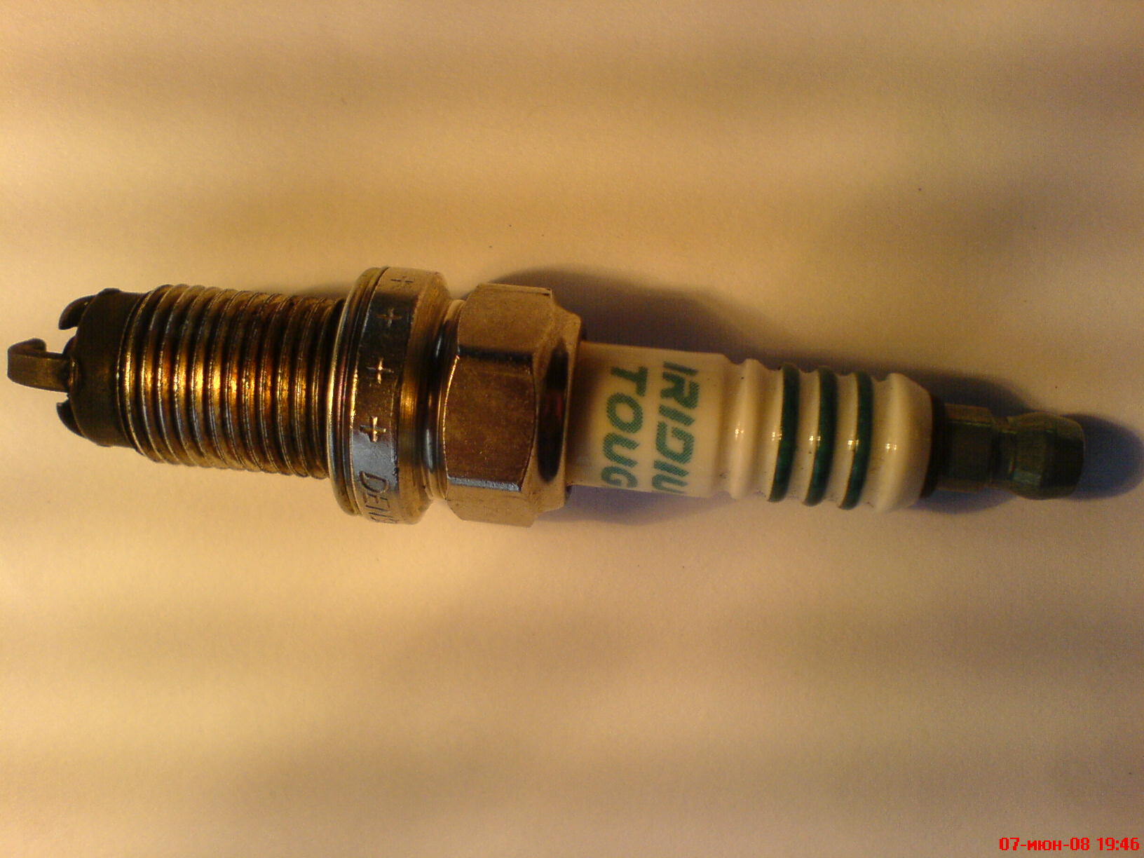

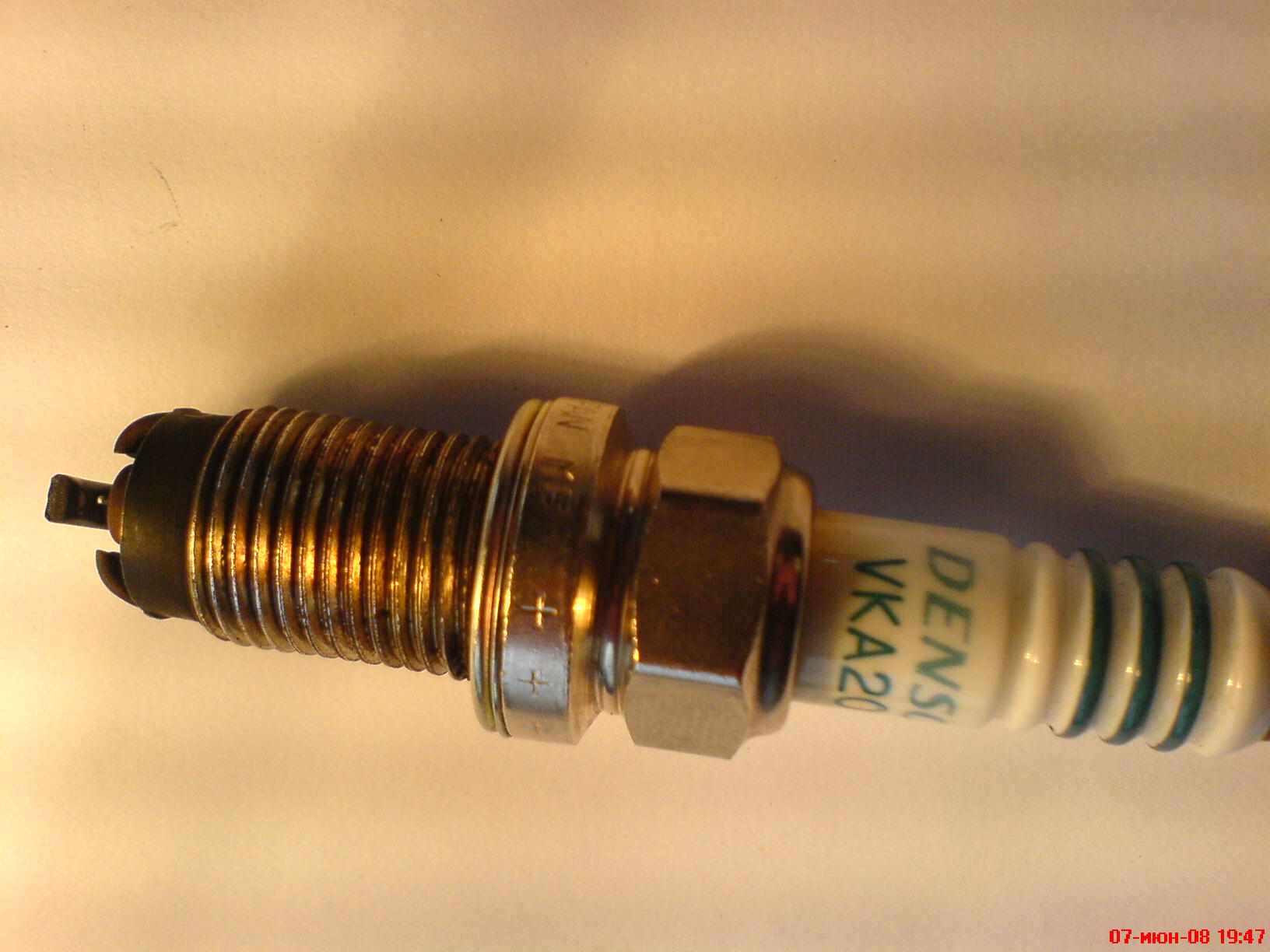

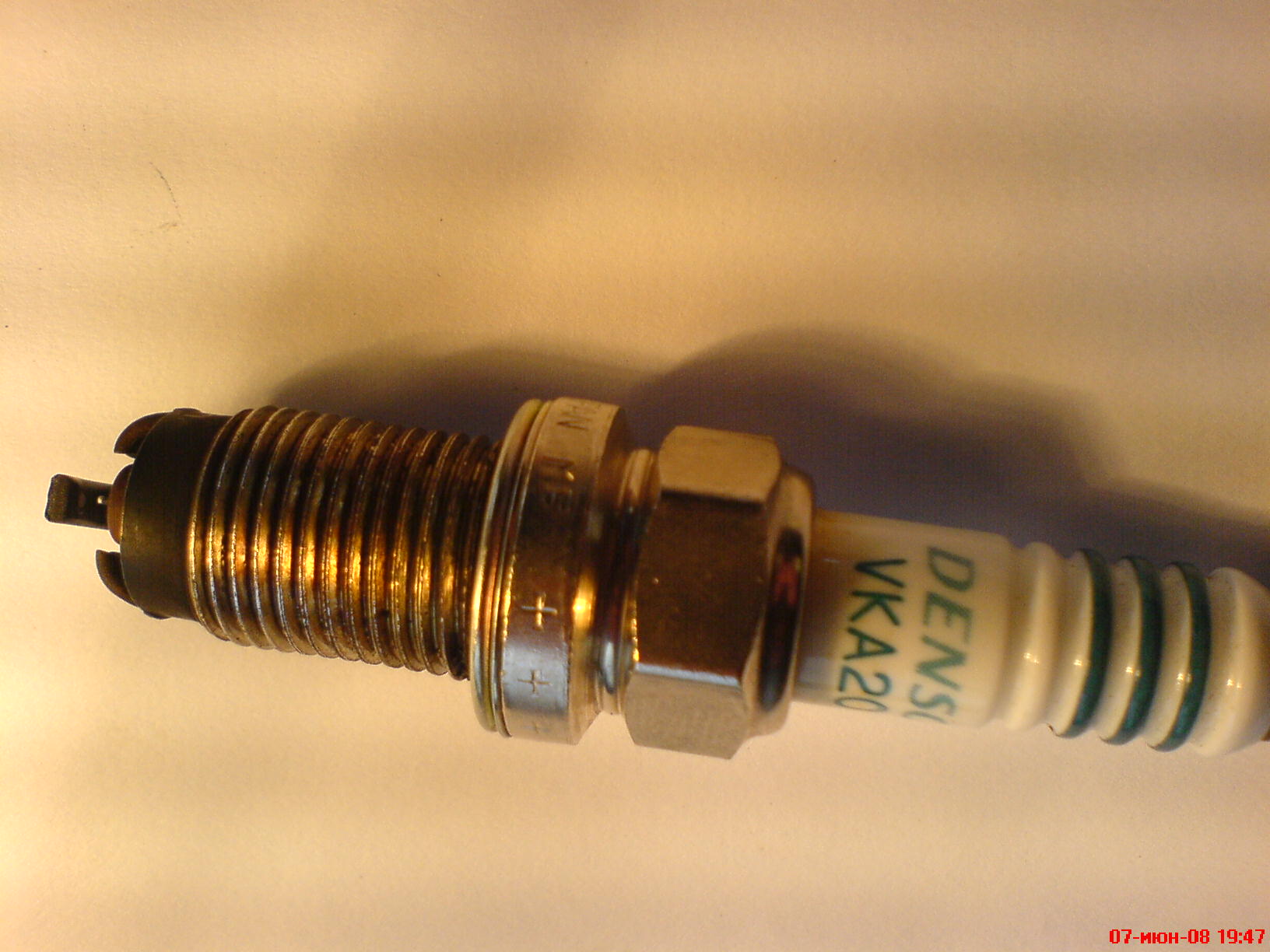

Сегодня 7-8 раз крутил стартером пока не посадил аккум, даже не успел посмотреть какая температура на улице. 2 недели назад снимал, чистил верхнюю часть впускного колектора, в нижней части только получилось почистить тряпкой смоченной в бензине, там какая-то смола, откуда она там взялась понять не могу, изменений никаких. Снимать нижнюю часть побоялся, слишком много работы нужно проделать (снимется впуск со шпилек или нет???), поменял свечи на новые купленные в EXIST, они существенно отличаются от тех, которые приехали из Японии, фото тех что были на машине из Японии, а вот те которые купил здесь простые свечи DENSO, только электрод чуть тоньше чем обычно, в названии написано - ПЛАТИНОВЫЕ (350 р.-за штуку), у японских электрод центральный чуть толще иглы. Ну да ладно, подскажите пожалуйста как мне завести этот мотор, достал он меня, Все отлично, но вот эти УТТ -достали. Форум читал, но конкретно причину никто не указывает, у всех по разному... :oops:
