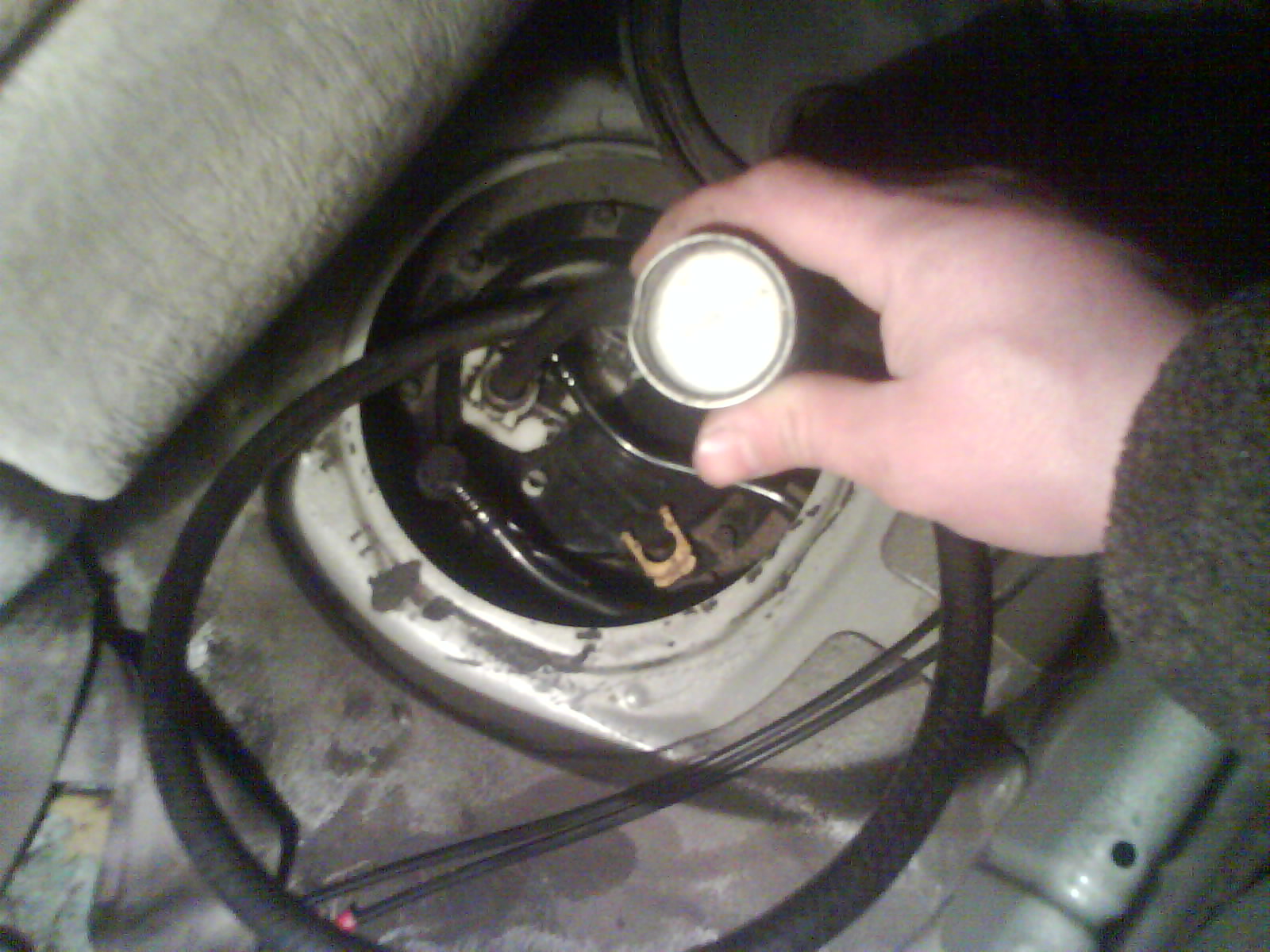

Значит попросили посмотреть такой агрегат, Виста-Ардео, всеми любимый D-4 3S-FSE - не заводится. Стартер маслает бодро - вспышек ноль, кодов ноль, плять, самая херовая ситуация.
В одной конторе владельца уже раскрутили в 25т. р. на замену блока управления двигателем и ТНВД, после чего машина нормально ездила(!) аж три дня. Теперь сказали опять не работает компьютер (неопределённо), так же подозрения на форсунки и насос в баке.

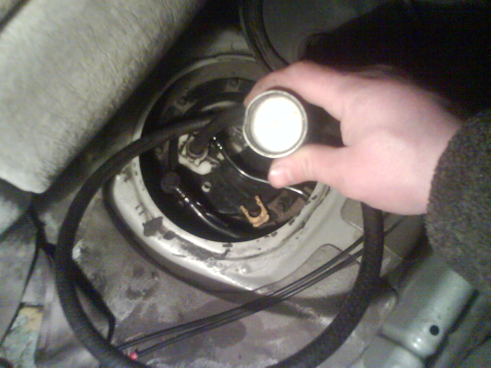

Сначала ставим перемычку на реле бензонасоса и замеряем низкое с бака вот такой приспособой, взятой от шинного насоса с манометром:
DSC00041.JPG [ 305.32 КБ | Просмотров: 21717 ]

- 4,2 очка (блин, приходится снова постить, а то фото сбиваются в кучу)!
Т. е. насос в баке нормально давит.

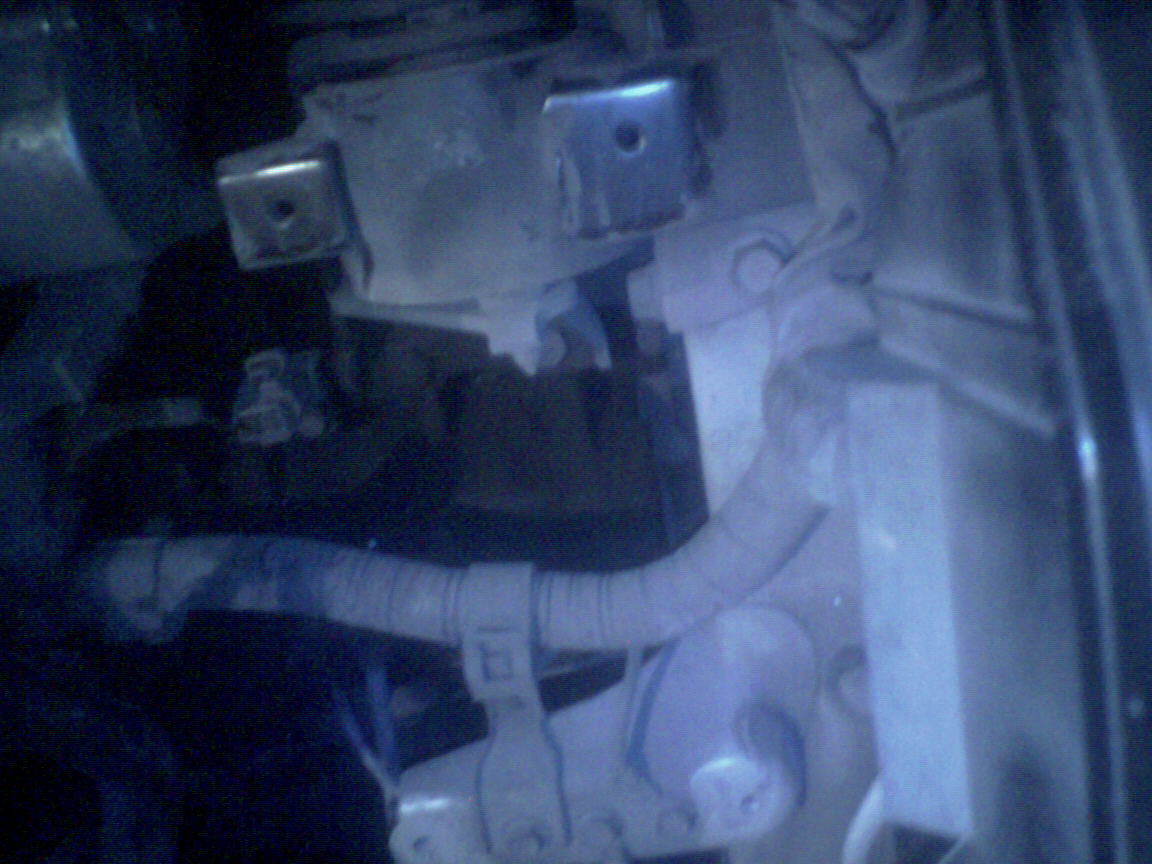

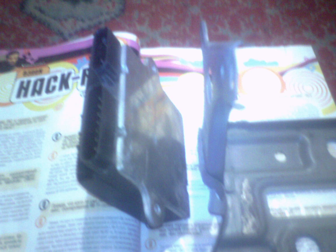

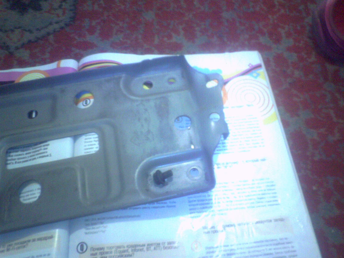

Усилитель надёжно (в плане контакта) прикручен к корзине для установки аккумулятора. Но, она красиво покрашена целиком и такими же красиво покрашенными болтиками крепится к кузову. Места крепления на кузове тоже покрашены не хуже:
SP_A1302.jpg [ 122.29 КБ | Просмотров: 21714 ]
SP_A1295.jpg [ 125.21 КБ | Просмотров: 21701 ]

Короче, всё покрашено. Контакт в этом месте затягиванием болтов не восстанавливается (при этом сам усилитель имеет общий провод в шлейфе, но без надёжного контакта своей подложки с массой - не работает)!
Всего-то лишь надо было добавить вот такие шайбы, хотя бы одну:
SP_A1297.jpg [ 124.5 КБ | Просмотров: 21698 ]

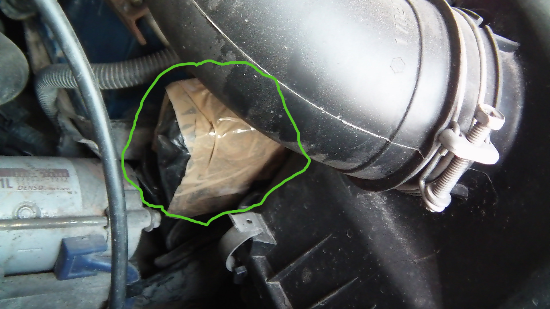

Vovan_3 писал(а):
Напоследок смотрю сопротивление металлизированной подложки усилителя форсунок относительно массы автомобиля - 20, почему-то. Кидаю на эту подложку провод, цепляю его за кузов - машинка заводится с пол-пинка и весело тарахтит.
Усилитель за своё металлическое основание прикручен к корзине аккума, которая крепится к кузову. Всё это представляет собой вот такую конструкцию:

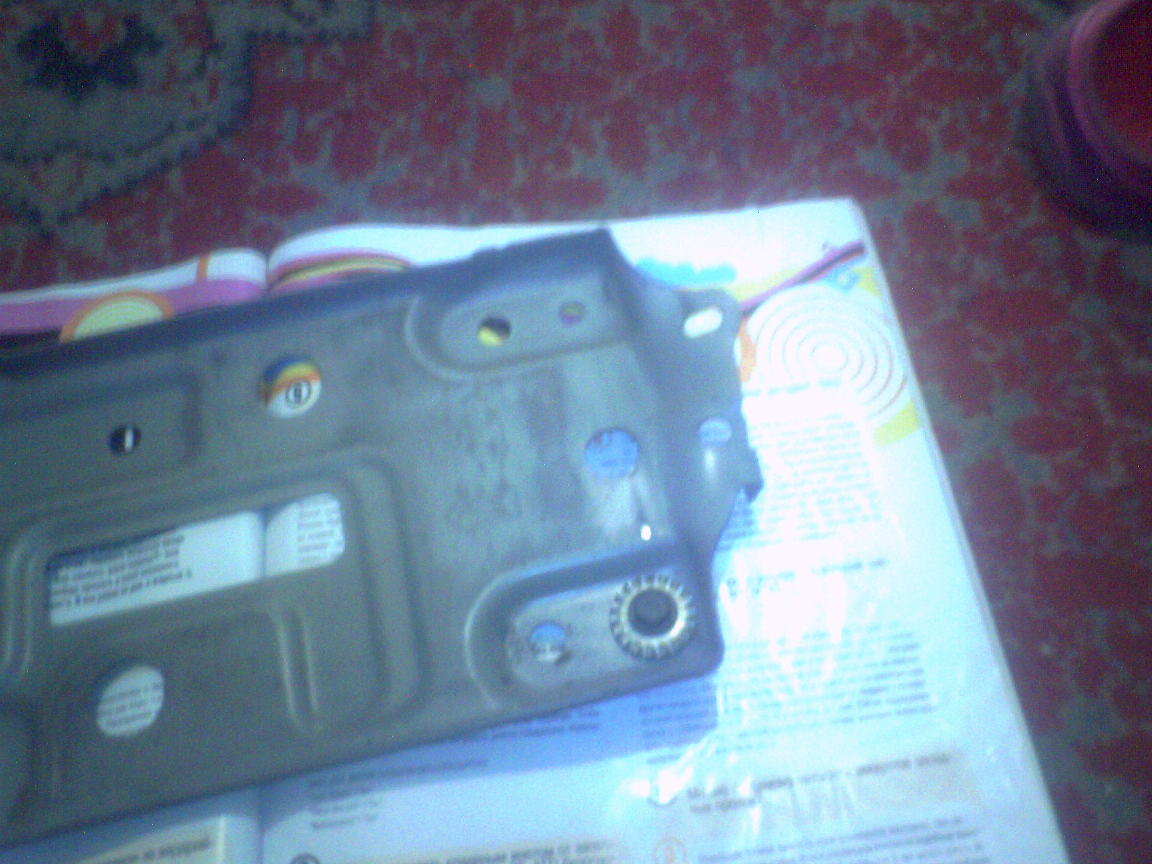

Дык это...я чет нифига не понял....у меня этот усилитель тупо в пакетике не прикрученный болтается. Это как то влияет на его работу?
D4_3.jpg [ 506.93 КБ | Просмотров: 21087 ]
 Заголовок сообщения: Re: Практика ремонта. Не заводится 3S-FSE.
СообщениеДобавлено: 14 июн 2011, 12:52
он должен быть на корпусе. проверь, может проводом кинули? если не будет массы, работать машина не будет

Репутация: 17
Да даже скорее всего проводом, так как он не закреплен никак. Млин у тебя аккум стандартный или нет стоит? Если нет, то куда ты этот усилитель запихнул?
