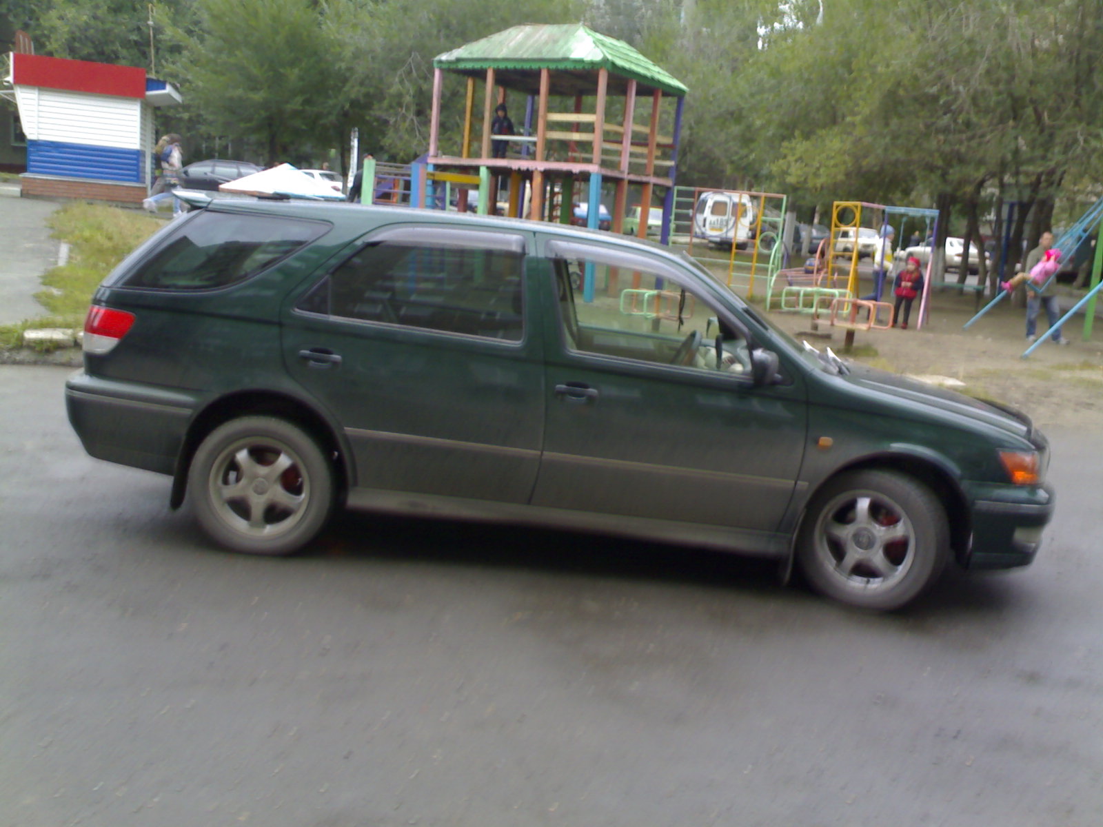

СообщениеДобавлено: 03 дек 2008, 13:44
Зарегистрирован: 24 сен 2008, 03:00
Сообщения: 126
это моя поднятая, купил такую - поднята на проставках, удобнее садится (не проваливаешься вниз сильно), обзорность лучше то что повыше (на трассе +), выше 150 не езжу и выше 120 редко, так что дискомфорт не испытываю....
