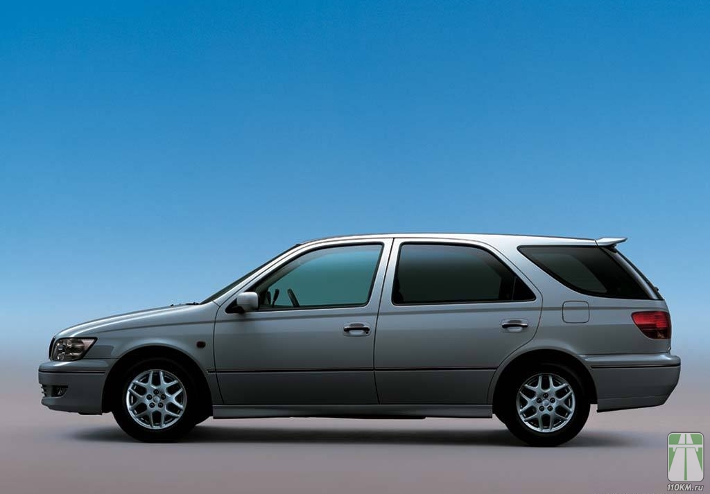

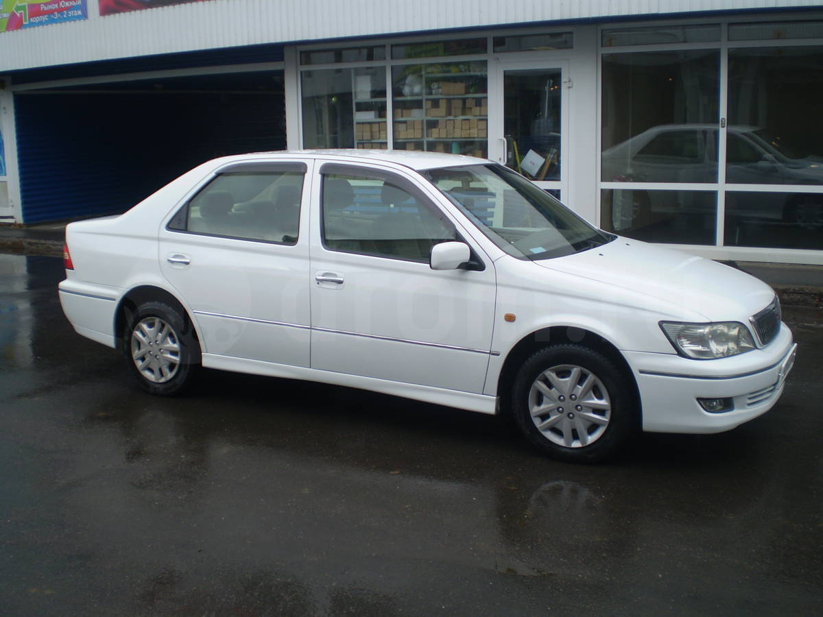

Здравствуйте! Подскажите кто сталкивался. Подходят ли задние двери от vista ardeo к vista 50-ой?
 Заголовок сообщения: Re: Взаимозаменяемые ли задние двери vista на vista ardeo?
СообщениеДобавлено: 13 сен 2011, 19:50
Зарегистрирован: 27 ноя 2010, 21:55
Сообщения: 68
Откуда: Усть-Илимск
О машине: AZV50G 2001г белая, диван, тем. салон
Как прочитал вопрос, первой мыслью было - Не-е-е, разные они!!! :mrgreen:
А потом призадумался! И все же, вроде они одинаковые!
2.jpg [ 164.72 КБ | Просмотров: 12193 ]
26755797.jpg [ 88.87 КБ | Просмотров: 12193 ]
Теперь у меня Toyota Vista Ardeo!!! AZV50G-BWSSH, декабрь 2001г., 1AZ-FSE, A200S, белая
