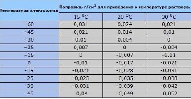

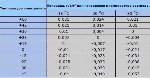

Вот таблица поправок к показаниям ориометра в зависимости от температуры электролита :
Безымянный.jpg [ 27.72 КБ | Просмотров: 8214 ]
