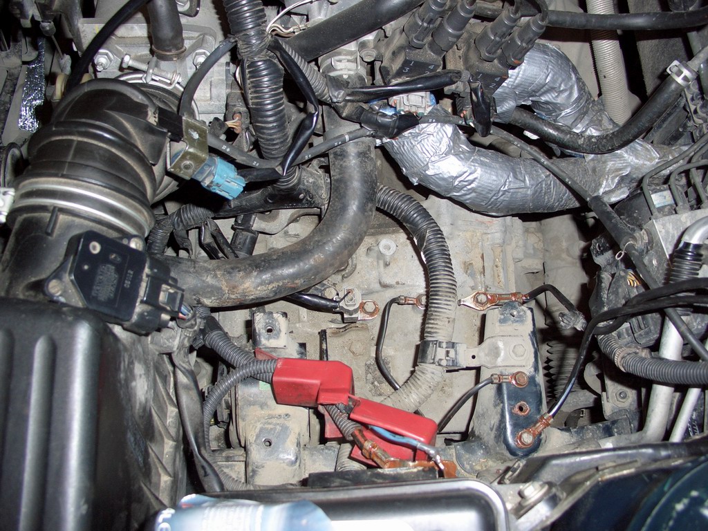

Я занимался заземлением. Cнимал площадку аккумулятора, под ней есть точки заземления от минусовой клеммы аккумулятор на корпус и через корпус АКПП уже заземляется сам двигатель:
CIMG6142.JPG [ 313.89 КБ | Просмотров: 9054 ]
От клеммы аккумулятора уходит два провода - потолще провод идет на точку заземления на корпусе АКПП, а потоньше наточку заземления корпуса машины. Кроме того тонкий провод отдельно протянут от АКПП на корпус машины.

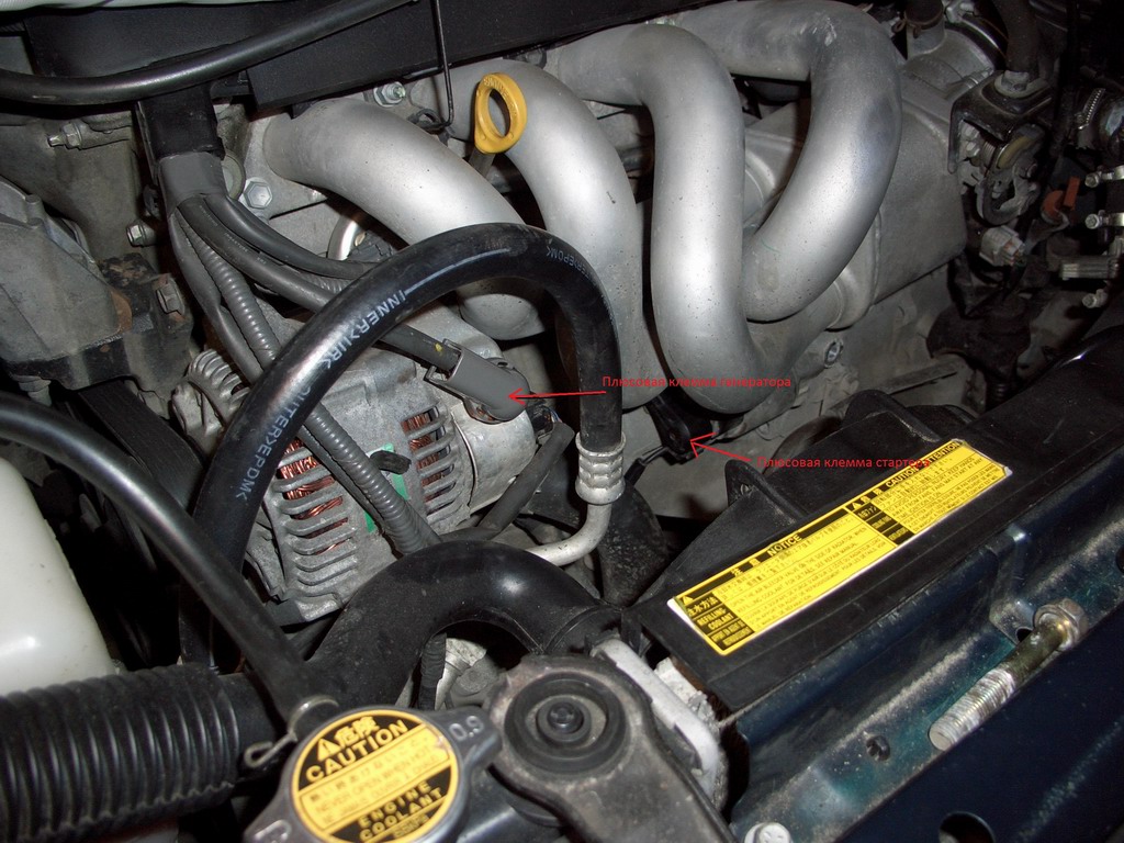

От плюсовой клеммы аккумулятора, толстый провод идет напрямую на клемму стартера (на втягивающее стартера идет отдельно тонкий провод скорее всего с реле, сам стартер не большого размера). А потоньше провод с + клеммы аккумулятора идет по моему на клемму генератора, а от генератора уже на 100А предохранитель (могу и ошибаться в последовательности):
