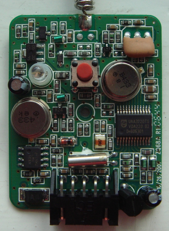

Вот еще одна проблемка. Сига стоит тамагавк 9010. Мутил с акомулькой, мож че замкнуло. Но теперь всегда мигают поворотники, на брелок не реагирует, хотя в режим програмирования входит. Проверял предохроники, вроде все целы, (проверял какие знал, может есть спецовые где-то?). И еще, теперь водительскую дверь когда с ключа открываю, то открывается только она, так и должно быть? Просто я не помню. А из салона с кнопки все четыре и открываются, и закрываются. Есть спецы в этой области, а то я без автопрогвева не превык, как-то... :cry:
СообщениеДобавлено: 30 дек 2008, 11:33
Мало информации, поконкретнее можно пациент :) , какие симпотмы, что "болит" - опиши все. А то иначе как можно на растоянии понять что у тебя происходит.
Как понять: "Но теперь всегда мигают поворотники, на брелок не реагирует"? Пробовал заново все двое брелков зарегистрировать в системе?
Все предохранители, их там несколько, весят на проводах.

""Как понять: "Но теперь всегда мигают поворотники, на брелок не реагирует"?"" - ну как, поворотники всегда мигают , на брелок не реагирует... Поэтому и брелоки не програмируются. Ну... так и "болеем". Все предохранители, кот. висят на проводах целы. Че еще написать то, даже не знаю...

"Можно попробовать ваще отключить эту антэнку и посмотреть, вдруг заработает. " - она, сказали что прокуравал, от этого и сгорела.
"А чему там ломаться? Можно прозвонить и проверить. " - я просто не очень то знаю, что именно прозванивать. В антенке на деталюшках видимых повреждений нет. Если бы знать что прозвонить... Мультиметор (кажись так называется) есть, перепоять тоже могу. В самих деталях не шарю. По фото можно обьяснить, что и как прозванивать?
СообщениеДобавлено: 15 янв 2009, 11:43
Надо разбирать блочок с антенкой который на стекле крепится и смотреть пайку, а сама антена это обычная катушка индуктивности значит мерием сопротивление между центр. проводом и массой. Только надо разорвать цепь - отпаять иди открутить антенку - иначе звониться будет через электроные цепи самого передатчика.

Вот она какая, а можно тыкнуть что прозвонить.
