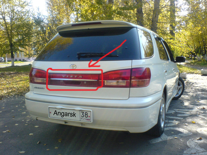

Подскажите плз как снять планку на задней двери? Хочу вставить туда светодиоды, чтобы загоралась при нажатии тормаза.

снимать заднюю обшивку двери придется - под ней болты.. дальше понятно как....

и фонари снять прийдется, она под них уходит.головкой на 10, утопленны гайки сантиметров на 5. в планке места крайне мало, так что сверлить прийдется наверно, удачи! потом результат обязательно сюда выложи!

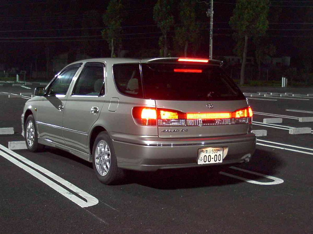

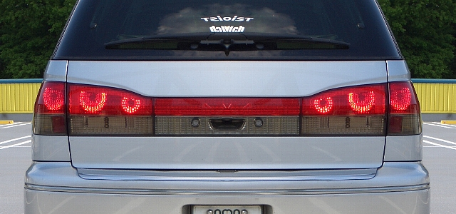

должно с подсветкой получится типа такого как на картинке,
стопари тожа можно сделать

ну как на картинке и я нечто похожее делал и картинку видел. ты свой креатив выложи. потому как на картинке некая абстрактная виста, якобы гдето ходящая, а вот твой пример, реальная, интересующая нас (в хорошем смысле) машина!так что ждем-с. очень интересно.
зы-и еще знаешь что попробуй. если хочешь конечно, возьми диодную сборку, или просто пару диодов подходящих, запитай (через них) один на прямую к стопарям, а второй через сопративление к габаритке, у тебя планка будет постоянно "тлеть", ну и вспыхивать при торможении. чтоб на диодах не сказывалась нестабильность напряжения (постоянное мерцание, не всегда и заметное конечно, не о тазах же речь) можно поставить конденсатор с емкостью ну 470 мкф.

Чето на первой картинке зеркальное отражение половинок :) я думал мож у меня в глазах чего двоится :) потом смотрю дворники с обоих сторон :) думаю во скорость метлы какая :lol:
СообщениеДобавлено: 22 янв 2009, 18:17
Зарегистрирован: 17 янв 2009, 04:00
Сообщения: 71
Откуда: Омская область
Тоже прибалдел :lol: :lol: :lol:

Кто поставит, пожалуйста отчёт с фотками))) А вообще пару дней назад я такое в Хабаре видел. Я имею ввиду первая фотка висты...с круглыми светодиодами в стопах. Так и не понял как владелец этой машины так сделал. Может он присутствует на форуме?

я ставил ленту, ездил там месяца 4, но щас вытащил, а то в москве это приобрело параноидально-маниакальный характер, ими все кому не лень обвешиваются, как некогда этими голубыми огоньками на брызгалках. щас буду ставить точечные диоды, буду или надпись подсвечивать, или как на фото делать, весь блок запитывать.
