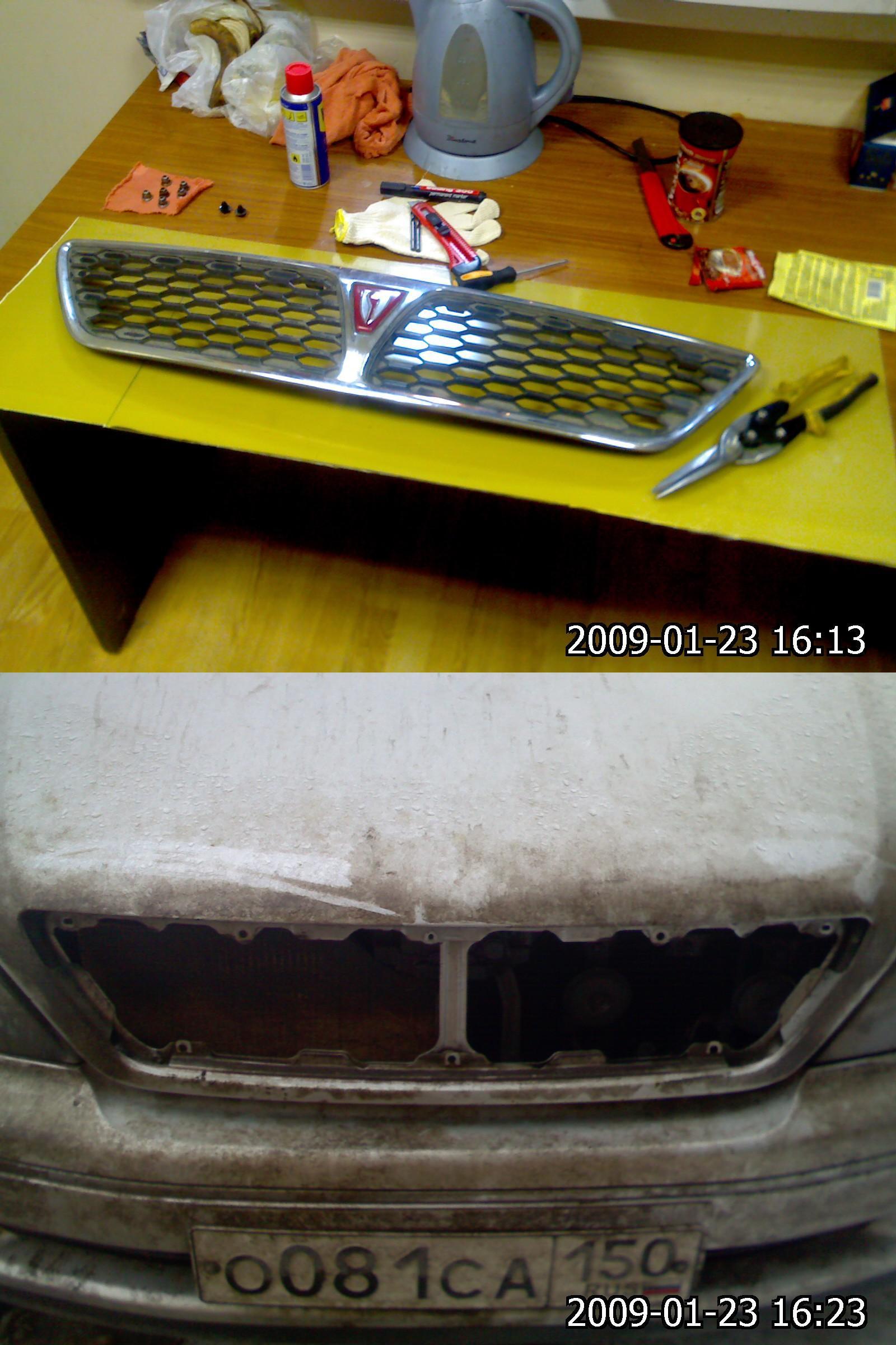

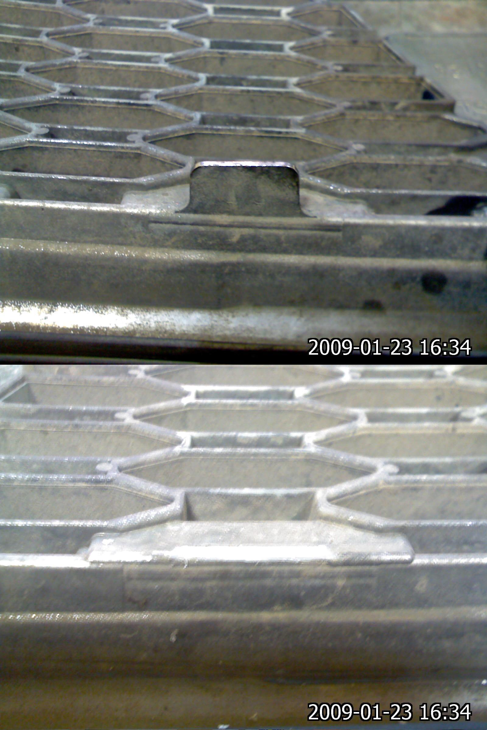

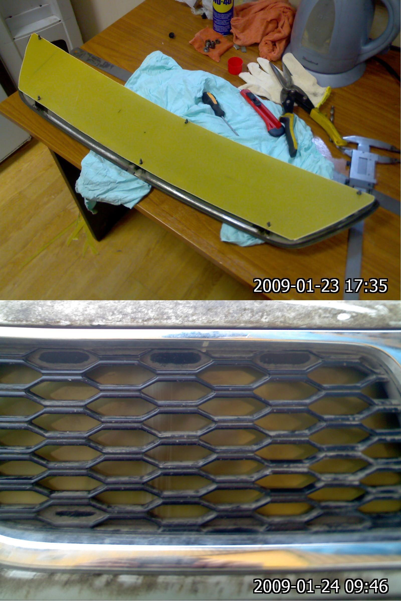

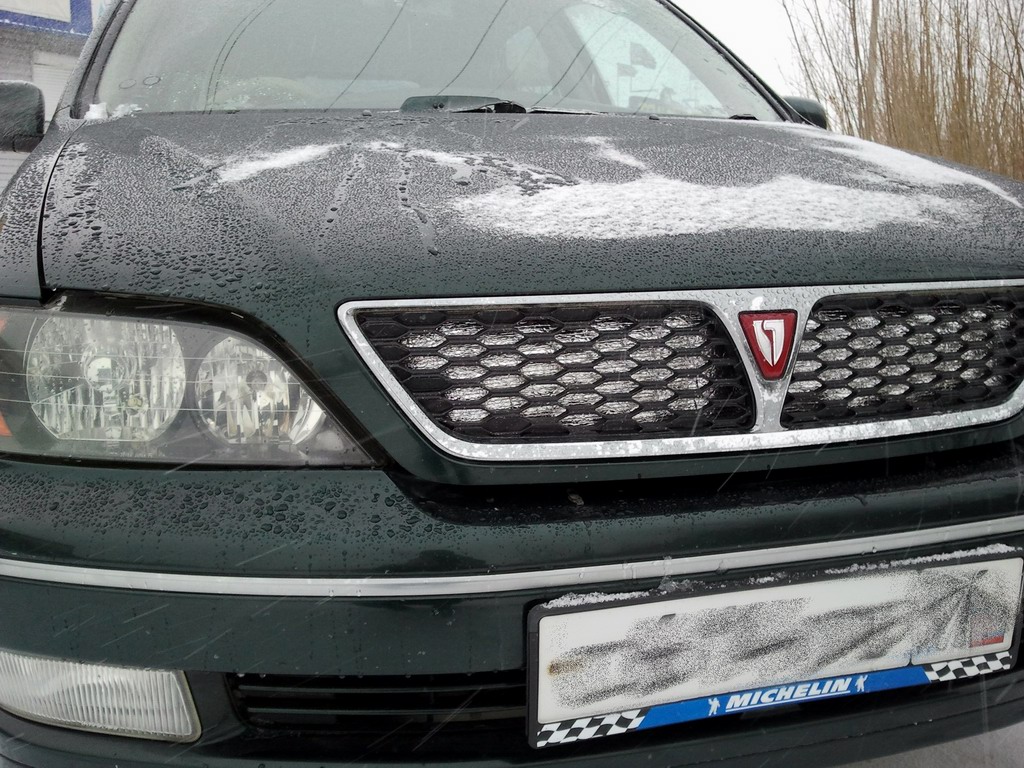

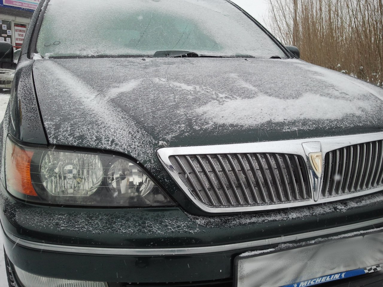

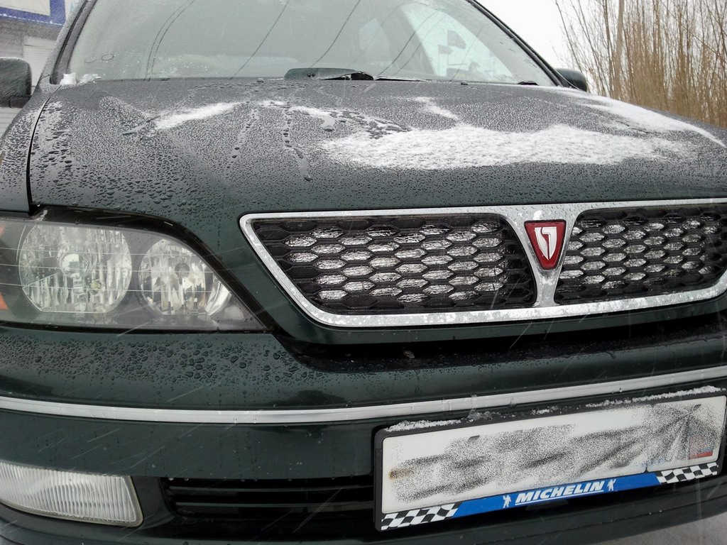

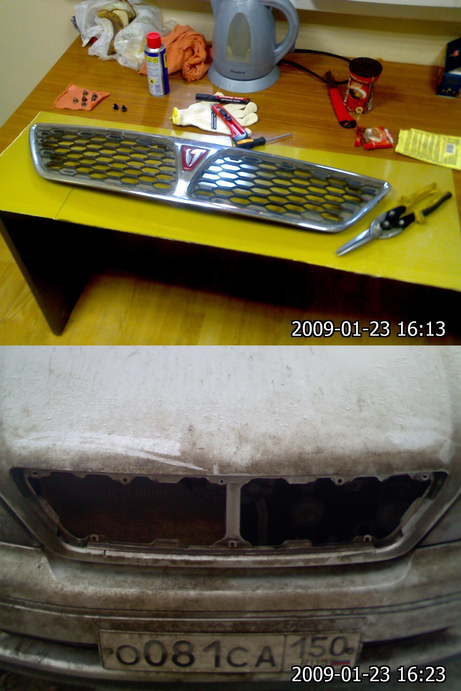

увидел на работе стеклотекстолит. сразу пришла идея. под решетку радиатора, так называемый "ГРИЛЬ", вырезать его по форме посадочного места этого самого гриля и закрепить. эксперимент удался, радиатор обдувается снизу, под бампером, сверху поток перекрыт. да и грязища, присущая данной зиме и коктейлям лужкова не летит хоть на радиатор и движку в районе свечей. гриль не выступает вперед (тектолит был 0.8 помоему), при необходимости снятие\установка занимает минут 5. правда пришлось срезать пару пластиковых, как бы назвать их, упоров, которые то неособо и нужны :)
чет он мне не давал картинки выкладывать , я чуток криво их кинул.
ну и за грязь простите, всего час езды и вилы.. когда бы еще такое было, чтоб в январе -3 и дождь.

ну и фотки сначала 6 потом 5 - 3 - 4 - 1 -2... :oops:

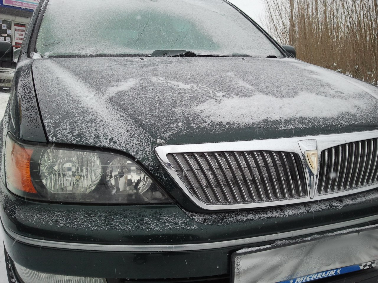

У меня все в норме и термостат, и все остальное, но если мороз за 25 гр. и ближе к -30 гр. только "картонка", намного уменьшающая обдув подкапотного пространства холодным, морозным воздухом, поможет быстрее нагреться нашему алюминиевому 1ZZ двигателю в коротких пробегах до работы, и потом дольше не остывать на стоянке, это я заметил сразу, "картонка" даже лучше помогает чем одеяло сверху, да и печка лучше тогда жарит когда "картонка" стоит. Причем в том что виноват сам движок я проверял лазерным термометром, он толком не нагревается, поэтому и печка не жарит особо, а набегающий холодный воздух еще больше его остужает. Конечно если ехать долго то и без картонки движок нагреется, но на остановках и быстрее потом остынет.
Я лично вырезал кусок изолона, вырезал отверстия в нем в районе шпилек решетки и замка капота что бы не мешалось, поначалу изолон крепил гайками к шпилькам решетки, потом из за постоянных перепадов температуры перестал крепить вообще, просто приставляю к решетке и закрываю капот, а когда теплеет до -15 гр. открываю капот, снимаю изолон и кидаю сверху на автоодеяло, как холодает ставлю обратно, весь процесс занимает меньше минуты, очень удобно и все хорошо закрыто. И снизу решетка в районе брони так же закрыта изолоном, только на постоянку, там я его до весны вообще не трогаю.
Смотрится вот так:
