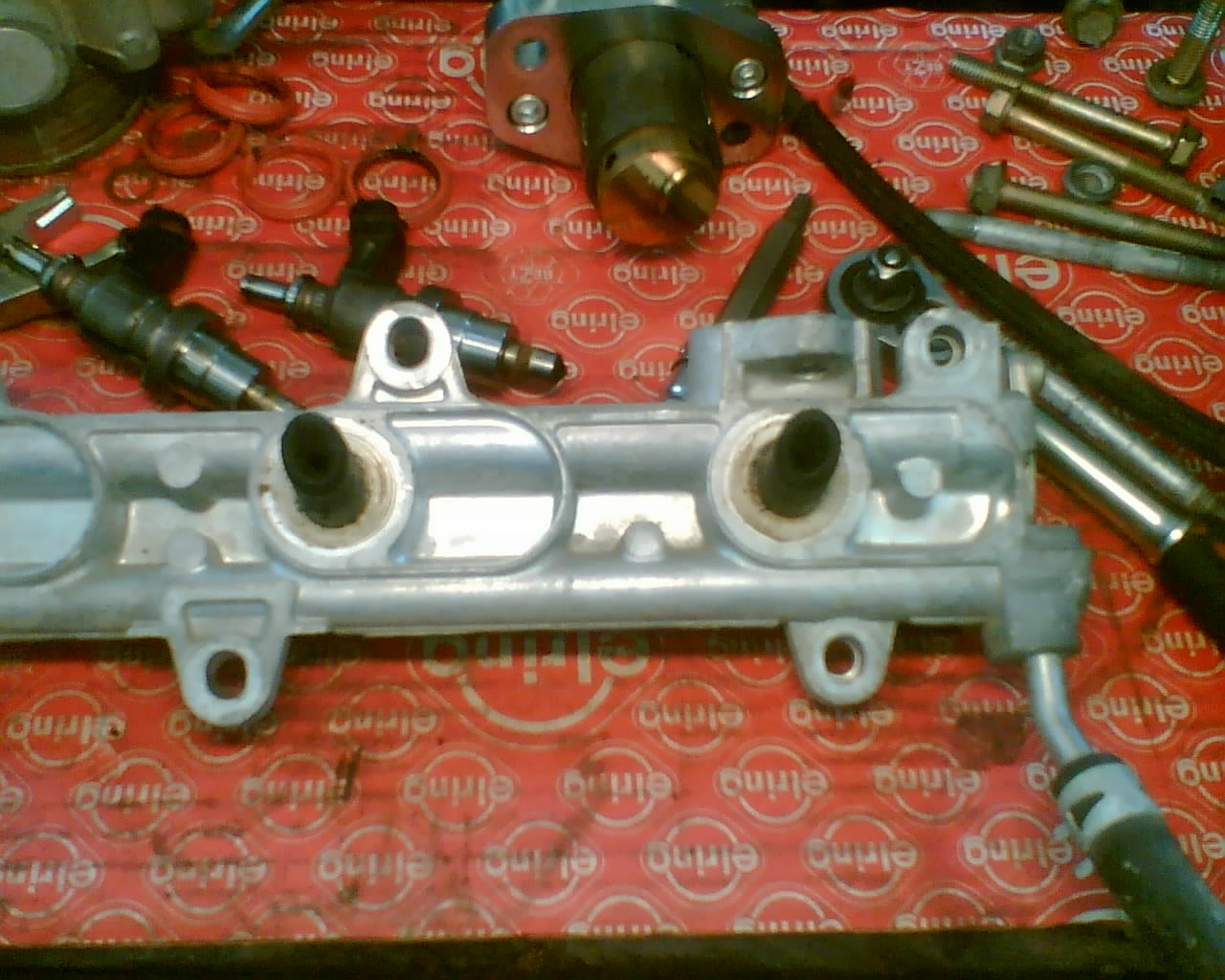

СообщениеДобавлено: 08 сен 2009, 22:58
Зарегистрирован: 03 мар 2008, 04:00
Сообщения: 235
О машине: AZV50 1AZ-FSE 01г.

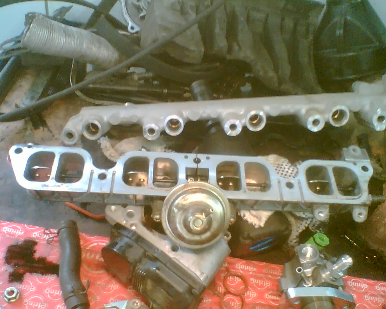

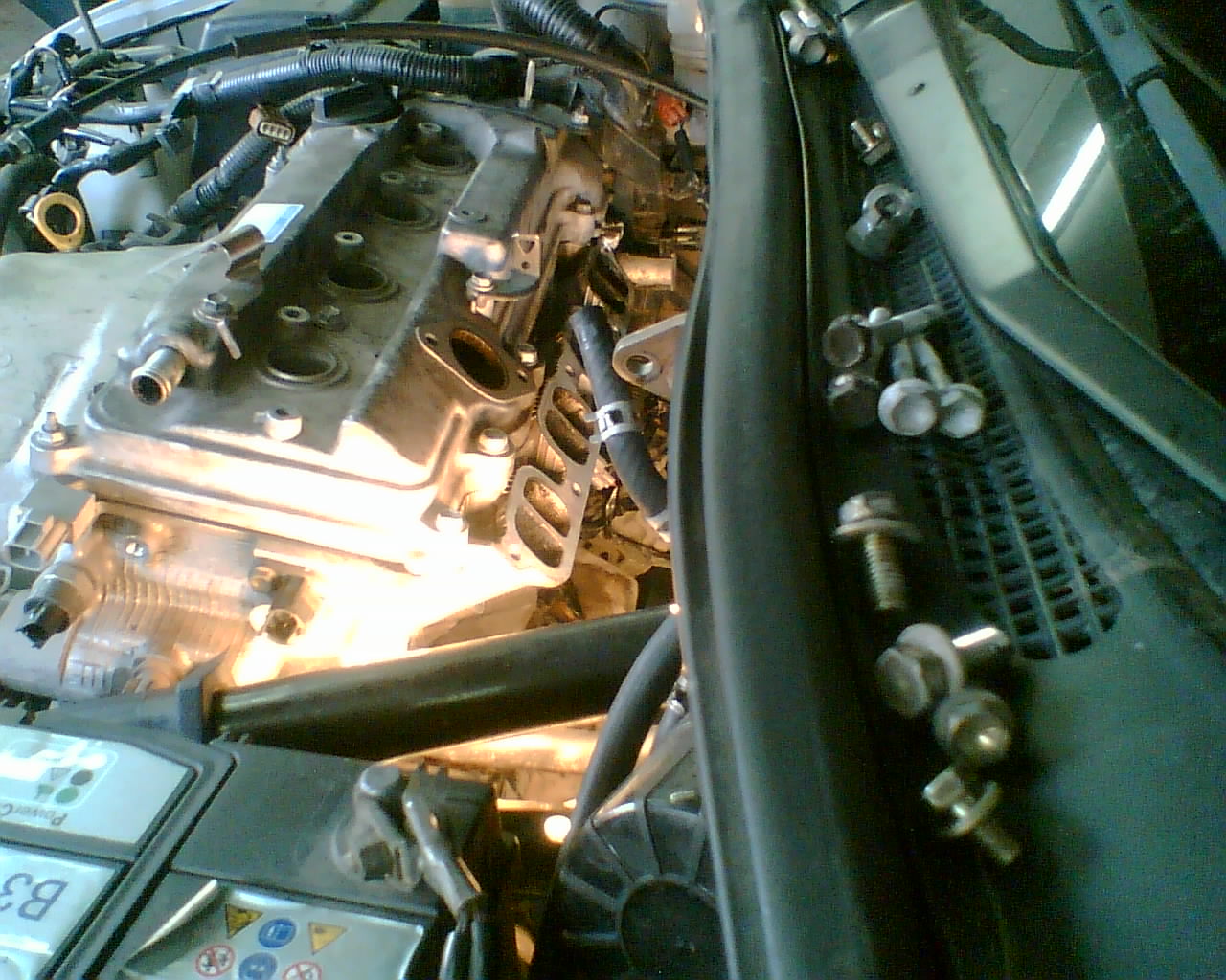

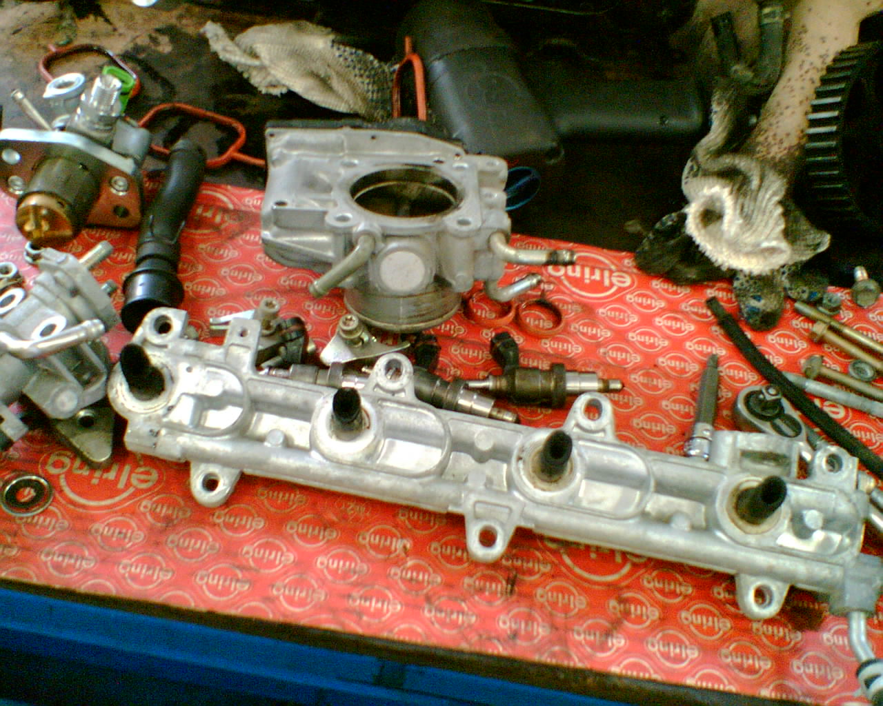

Несколько фото к инструкции hama:
Все снято.
Заслонка.
Коллектор EGR (верхний коллектор)
Фото037.jpg [ 269.17 КБ | Просмотров: 11320 ]
Фото038.jpg [ 184.32 КБ | Просмотров: 11314 ]
Фото043..jpg [ 234.91 КБ | Просмотров: 11325 ]
Vista Ardeo 2,0 1AZ-FSE 2001г
RAV-4 2,0 1AZ-FE 2007г

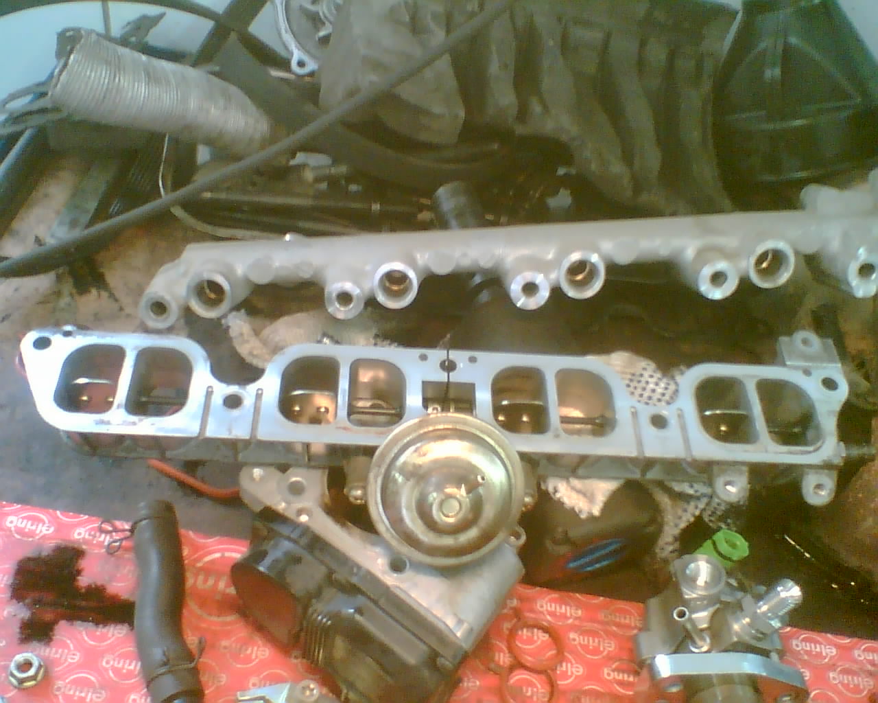

СообщениеДобавлено: 08 сен 2009, 23:02
Сообщения: 235

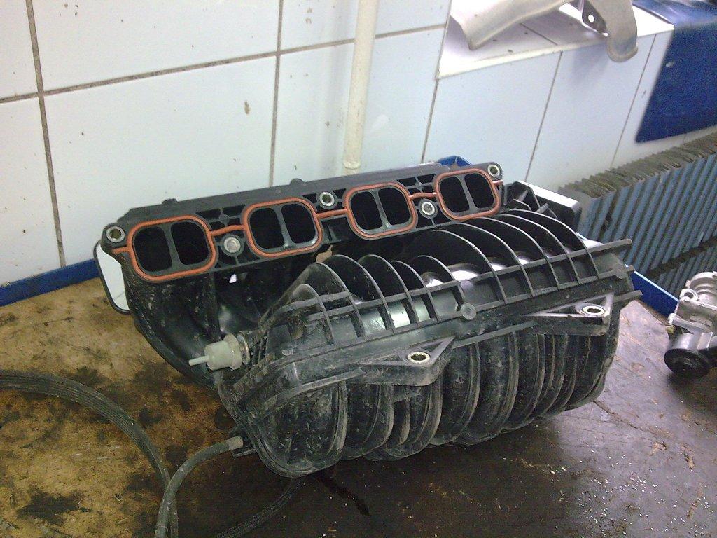

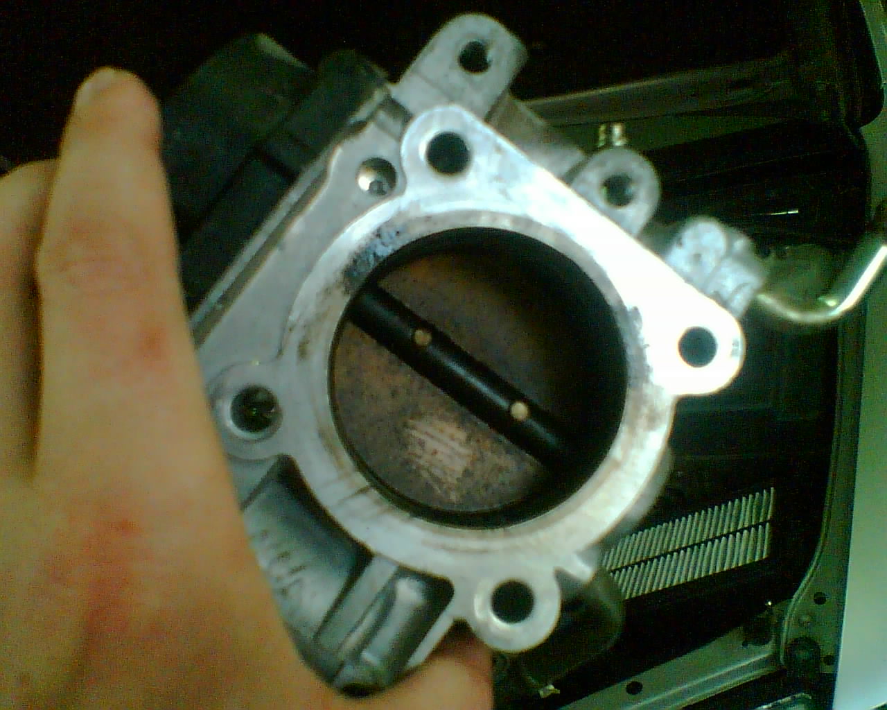

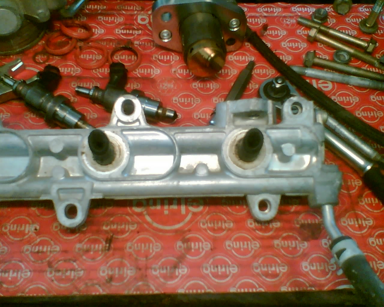

И ещё:
Опять верхний коллектор
Заслонки изменения геометрии впуска
Ну и непосредственно нижний коллектор.
В нем кстати грязи меньше всего было.
Лучше один раз увидеть. Фото специально для себя делал, чтобы запомнить где крепежные болты находятся :wink:
Фото016ред.jpg [ 144.96 КБ | Просмотров: 11323 ]
Фото052.jpg [ 174.48 КБ | Просмотров: 11315 ]
Фото045.jpg [ 194.92 КБ | Просмотров: 11303 ]
