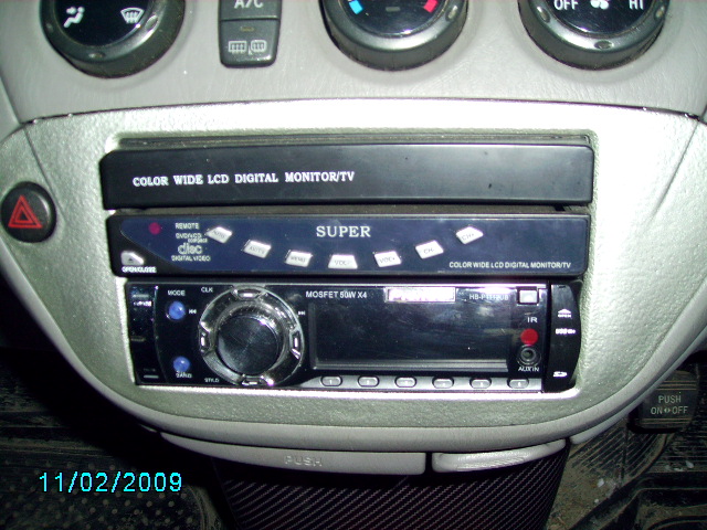

У меня сверху стоит телек выдвижной, а с низу двд. Надо сфотаю? Снимаешь сначала панелку с переключателями печки, она на защелках. Затем штатную магнитолу, 4 болта. :lol:

тв и двд
PICT0067.JPG [ 151.17 КБ | Просмотров: 1242 ]

вот точно также хочу. Как там много работы? Как с рамкой быть?

ну за 500 врятли найдешь, я брал рамку под покраску за 1050 р. На установку ушло часа 2, пока провода на саб кинул, пока все подцепил!
