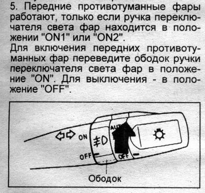

Такая же проблема. Не горят туманки. Лампочки заменил. Предохранители все целые.
Я так понял по схеме 1 и 36 номер отвечают за туманки, типа левая и правая или как? Стоит колесико, включаю и не чего. Что может быть не так ?
2001г рестайл.
Вот такая же ручка и ободок..
Ободок.jpg [ 46.91 КБ | Просмотров: 13296 ]
 Заголовок сообщения: Re: Не горят туманки
СообщениеДобавлено: 11 дек 2013, 17:48
ПТФ включаются только при включенных габаритах или фарах. При повороте ободка должно щелкнуть реле под панелью слева. Предохранитель PANEL2 идет на запитку обмотки реле (шестиножковый предохранитель верхний левый, секция А-1), если реле щелкает, то на запитку ламп ПТФ идет предохранитель FOG LAMP 15A, самый нижний справа. Если сгорел предохранитель PANEL2, то так же не будет гореть подсветка вещевого ящика, подсветка прикуривателя, подсветка кнопок магнитолы и джойстика (если он есть).
Габариты включал и свет, не чего.. У меня не щелкает не чего, просто поворачиваю и все, но не болтается.
В бардачке не горит свет, в пепельнице перегорела лампочка, вытаскивал смотрел. А прикуриватель горел с магнитолой радной.
Сейчас поставил новую магнитолу прикуриватель перестал гореть.
Попробую ещё проверить предохранители, может просмотрел.. хотя врятли.
Добавлено спустя 1 час 56 минут 37 секунд:
Можете поподробнее рассказать про реле на птф. Где оно находиться искал не чего не нашел. Может реле не работает на птф..

Сейчас только тему с самого начала прочитал (viewtopic.php?t=999307&hilit=реле+птф):smile: . Думаю дело в реле, скорее всего его нет в гнезде с обратной стороны панели блока предохранителей.
Поэтому как Вы описывали про щелчек, у меня нет щелчка когда включаю птф. На включение габаритов есть щелчек.
В общем я думаю дальше разберусь.
Изначально не знал про реле и где находиться. Думал ПТФ идет на прямую через 1 предохранитель, тоесть сразу вкючается на рычаге без реле :smile: Не электрик я :D
Vyatich, спасибо Вам за помощь и напутствие где "копать" дальше. :beer:
