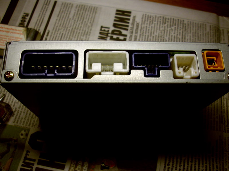

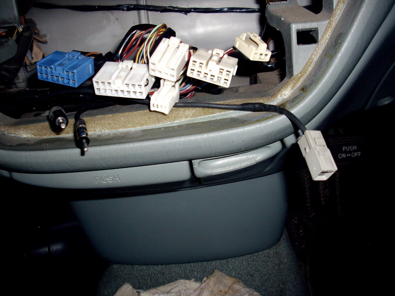

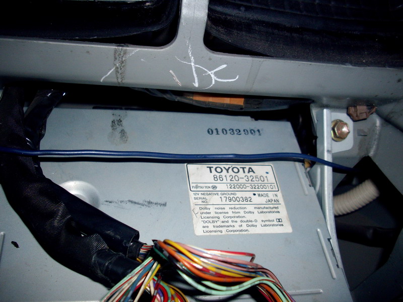

вот появилось несколько вопросов:
1) как я понимаю, у меня магнитола без чейнджера?
2) для чего все эти разъемы подскажите плиз?(фото1)
3) почему не хватило двух разъемов? что туда должно подключаться? (фото2)
4)зачем 2 входа антенны? на какой из них вешать преобразователь частот для полного диапазона фм? (фото3)
5) просто вместо родного тв-тюнера ставится адаптированный? побродил по рынкам-говорят сейчас не бывает тюнеров с такими разъемами-все они под тюльпаны типа....
6) если я покупаю двд проигрыватель, то его подключаю к тв-тюнеру и все сигналы идут от двд к тюнеру потом от тюнера к магнитоле и на экран? правильно я все понял? можно тогда подключать ДВД и к родному японскому тюнеру? только провода дополнительные протянуть через весь салон к багажнику между тюнером и двд?
7) где искать блок навигации и есть ли он вообще?(вод сиденье полностью электрической и под ним ничего не нашел)
8) Извините за огромное количество вопросов, все остальные смог решить покурив форум. Спасибо вам!
Комментарий к файлу: фото2
IMGP2720_resize.JPG [ 148.28 КБ | Просмотров: 3122 ]
Комментарий к файлу: фото1
IMGP2703_resize.JPG [ 142.24 КБ | Просмотров: 3116 ]
Комментарий к файлу: фото3
resIMGP2717.jpg [ 122.04 КБ | Просмотров: 3119 ]

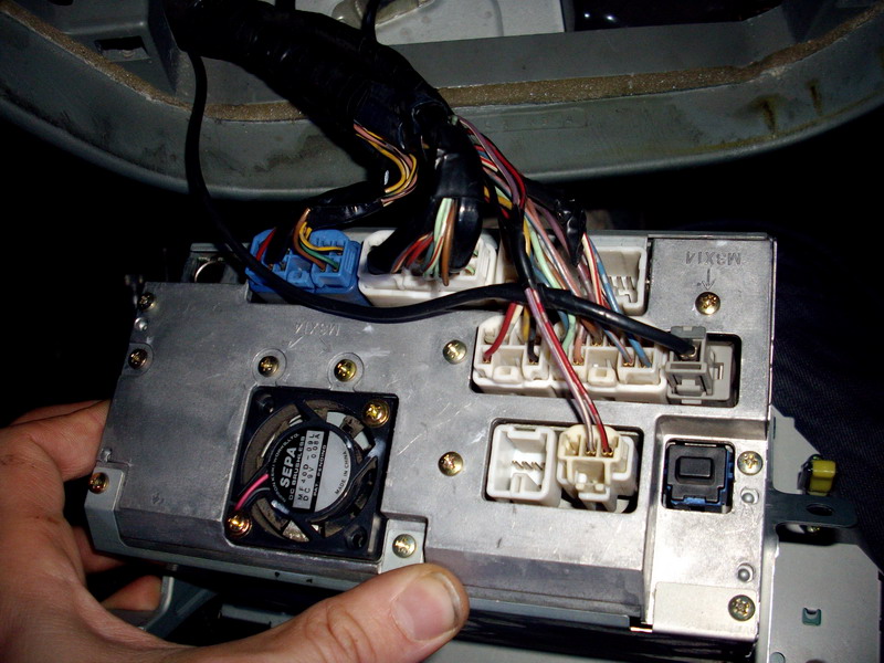

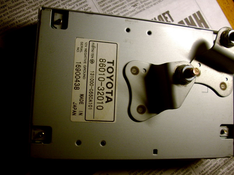

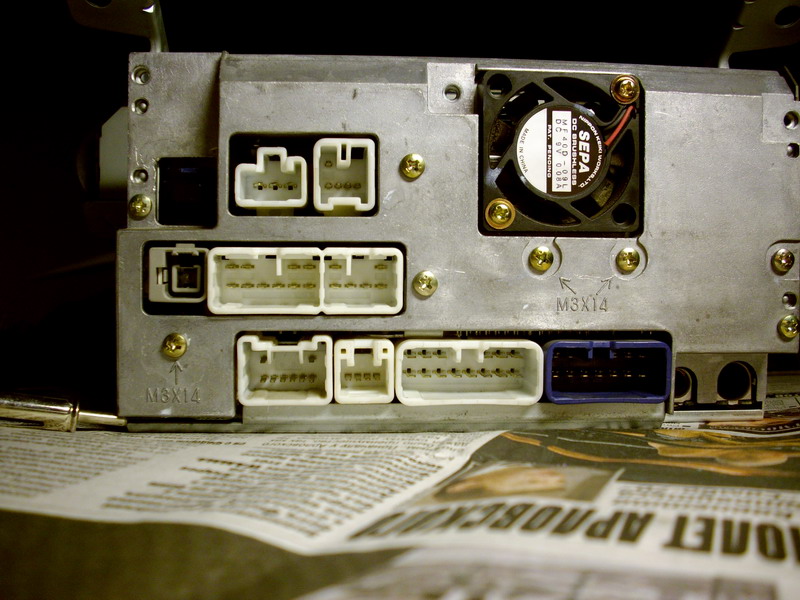

вот фотки моего тюнера(родного)
и еще вопросик, что это за самопальный провод синий, идущий откуда-то из-под руля в сторону бардачка?(первая фотка в этом сообщении)
IMGP2711_resize.JPG [ 118.64 КБ | Просмотров: 3091 ]
IMGP2712_resize.JPG [ 92.43 КБ | Просмотров: 3094 ]
Комментарий к файлу: непонятный провод
IMGP2721_resize.JPG [ 127.06 КБ | Просмотров: 3118 ]

1.Магнитола без ченджера.
2. Страница 310 из мануала по машине (первого образца). Скачивается на нашем сайте. Все разъемы описаны. И 342 - кусок схемы.
3. разъемы не используются.
4. ФМ-конвертор пихать в большой разъем.
5. тюнер типа secam.ru или Абсолют. Ставится вместо родного. На те-же разъемы.
6. Правильно понял. Для подключения ДВД к штатному тюнеру нужен шнур в тюнер :) . С тремя тюльпанами. И активирующий НЧ вход (перемычка на земля на 6 лапе). ДВД при этом должен уметь гнать на выход NTSC. 99 процентов Мистери и Пролоджи умеют. Более качественные бренды - не всегда.
7. Блок навигации внутри магнитолы. Сюда-же запихивается диск с картами.

СообщениеДобавлено: 19 фев 2009, 01:52

1_raz_Ky писал(а):
1
спасибо огромное! а можно поподробнее теперь?
вы про эту схему говорите(перемычка на земля на 6 лапе)? а что это за блок внизу нарисован? что за шнур с тремя тюльпанами? те. три тульпана идут в купленный ДВД, а второй конец шнура в разъем на тюнере? а в какой именно разъем?
Диск с картами....
почитал вот эту темку....
http://www.vistaclub.ru/modules.php?nam ... c&start=30
т.е. если найду на горбушке нужный диск и вставлю его, то все будет без проблем работать? или это для рестайлинговых? как на моей пользоватьсся жпс-ом?
