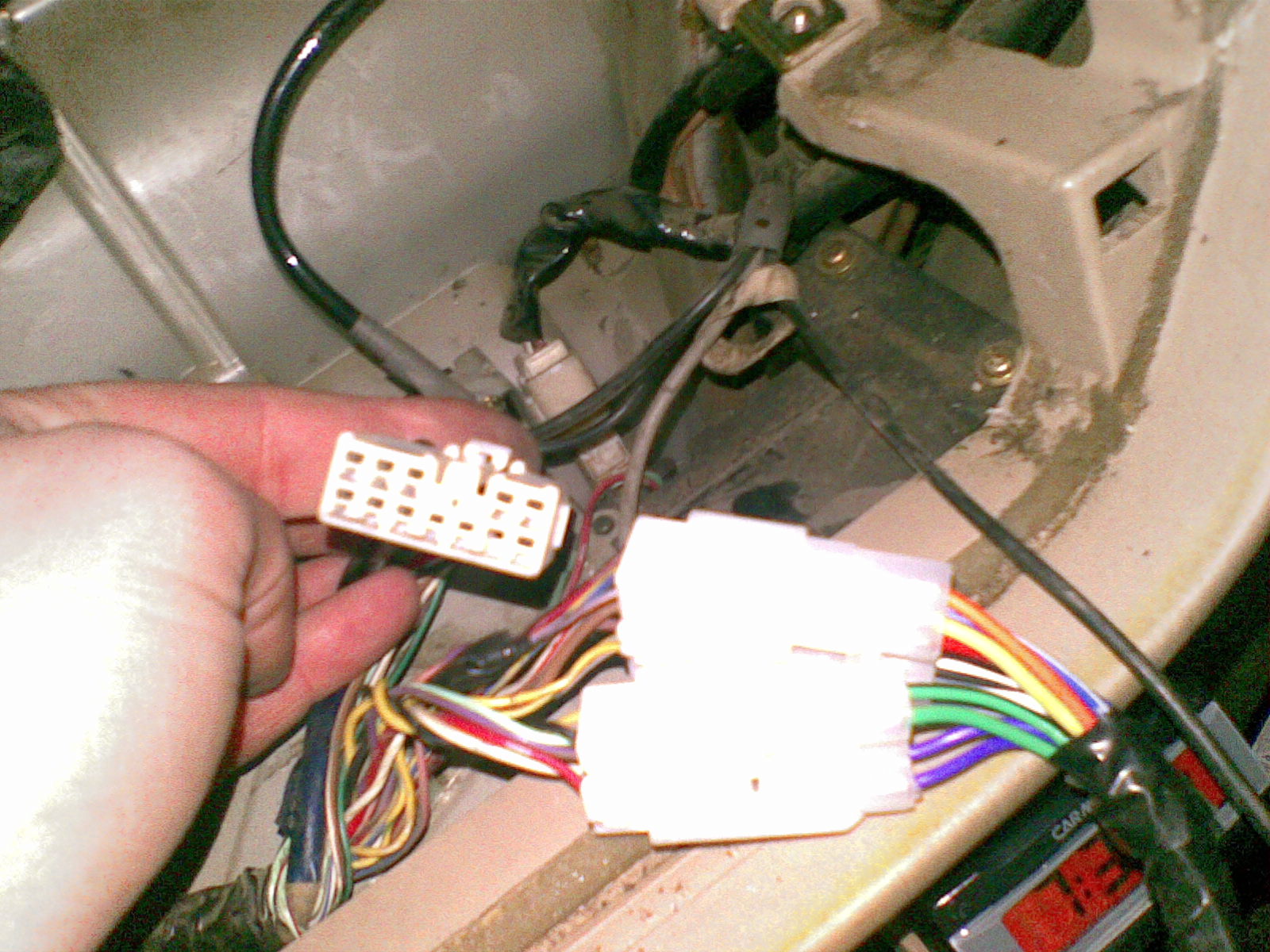

вобшем ardeo 2001 года есть дисплей от мультивижен , и кнопки управления на между сидушек, но самой магнитоллы нет, торчат 3 разьёма, два на магнитоллу, а с третим не могу понять, вроде на плату мультивижен другой разьём идёт...
+хочу тахометр подключить дополнительный, подскажите где вывод на него взять, нашол здесь картинки, но разьёмов таких на машине не нашол...

Этот разъём как раз на мультик идет, который управляет дисплеем, ну там RGB CYNC и еще какие-то сигналы, а по схеме сигнал тахометра вроде как идет от блока EFI и сразу на панель приборов. Кароче я так понимаю, что этот разъем от штатной магнитолы нужен, чтобы смотреть телек и навигатор через мультик, а без него сам экран мультика не пашет.

Я походу напутал у тебе год другой, этот разъём у тебя должен идти на чангер.

спасиб уже нашол, поиск рулит... :D

этот разъем для подключения кнопок на подлокотнике + туда выводится звук при подключении TV тюнера. Если штатной магнитолы нет то кнопки на подлокотнике работать не будут, т.к. плата управления в ней.

вот разьём С и есть мой не известный...
и вопросик, для того чтоб мультик работал достаточно оставить 5,8,9,10,12 или все провода нужны?

А куда ты его подключать то будешь? у тебя же родной магнитоллы нет, а плата управления в ней?
Мультивижин и без него работает, смотри назначения разъемов, там выход на ТВ (для просмотра телевизора) и выводы на кнопки на подлокотнике.

магнитоллу я уже нашол...вот туда и внедрю этот штрекер.. :D
Без чего мультивижн работает? у меня сечас при включении зажигания дисплей загорается на 2-3 секунды и гаснет...

я на неделе подключал ДВД, плату из родного магнитофона убрал за бардачек. Так вот при отключении этого разъема, мультивижн работает, и показывает меню которое было установлено до этого (у меня это был расход топлива)

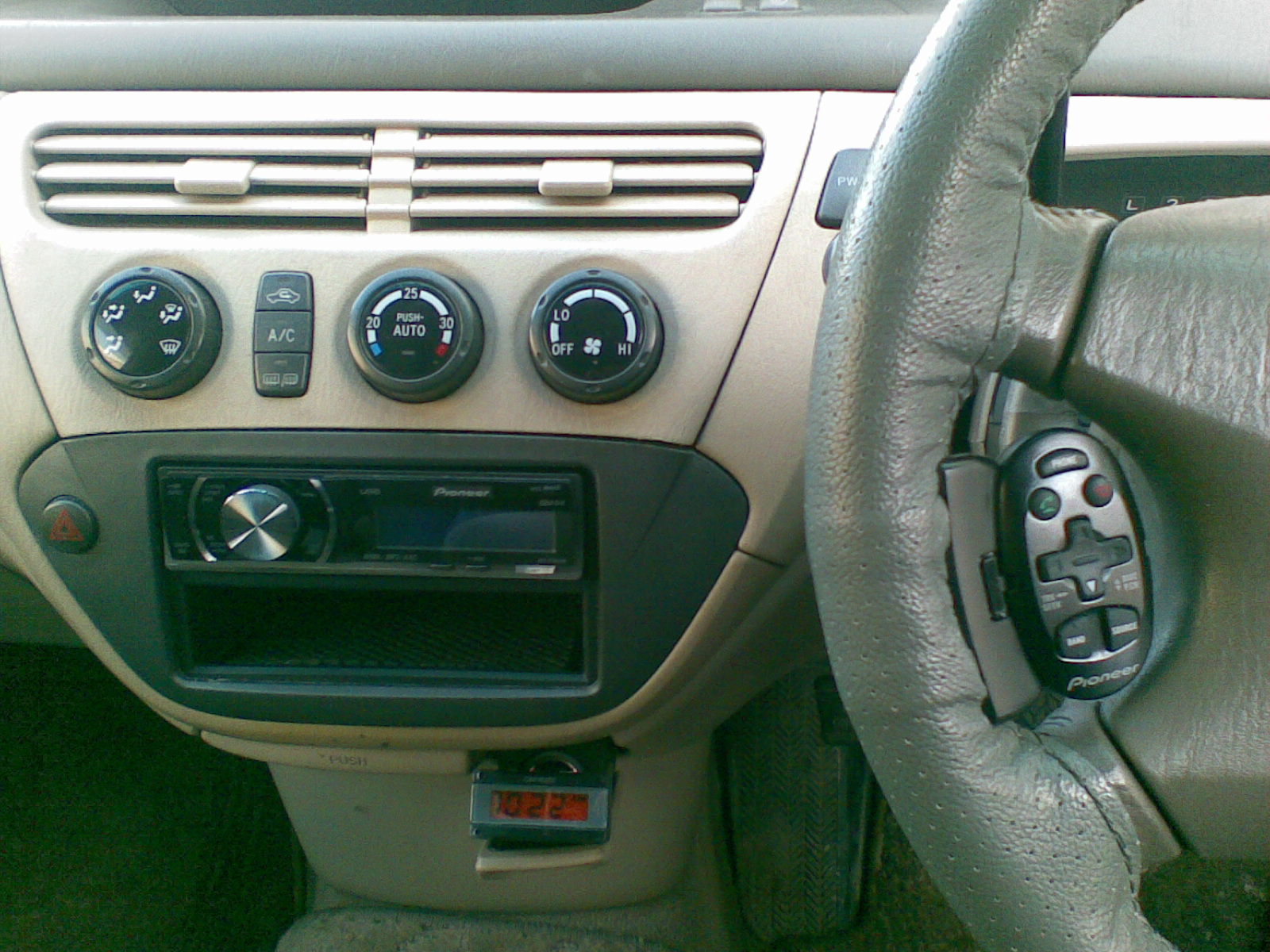

shipa99, а ты что мутишь? родную магнитоллу ставишь или что то интересное? кинь фотку если это не родная голова

да пока ни чего, мультивижен хочу чтоб заработал...потом двд-юк в планах поставить...

shipa99, у меня тоже Пионер, подскажи как пульт на руле работает (качество интересует)? Стоит такой брать?
если ставить на то место где у меня стоит, то когда прямо руль стои и при повороте на лево передает сигнал отлично, когда в право поварачеваешь не очень, но это я на месте рулём крутил, думаю в движении при поворотах пультом пользоватся всё равно не будешь...а так штука удобная, 2-дня попользовался к кнопкам привык, теперь не отрываясь от дороги можно мафоном упровлять...
