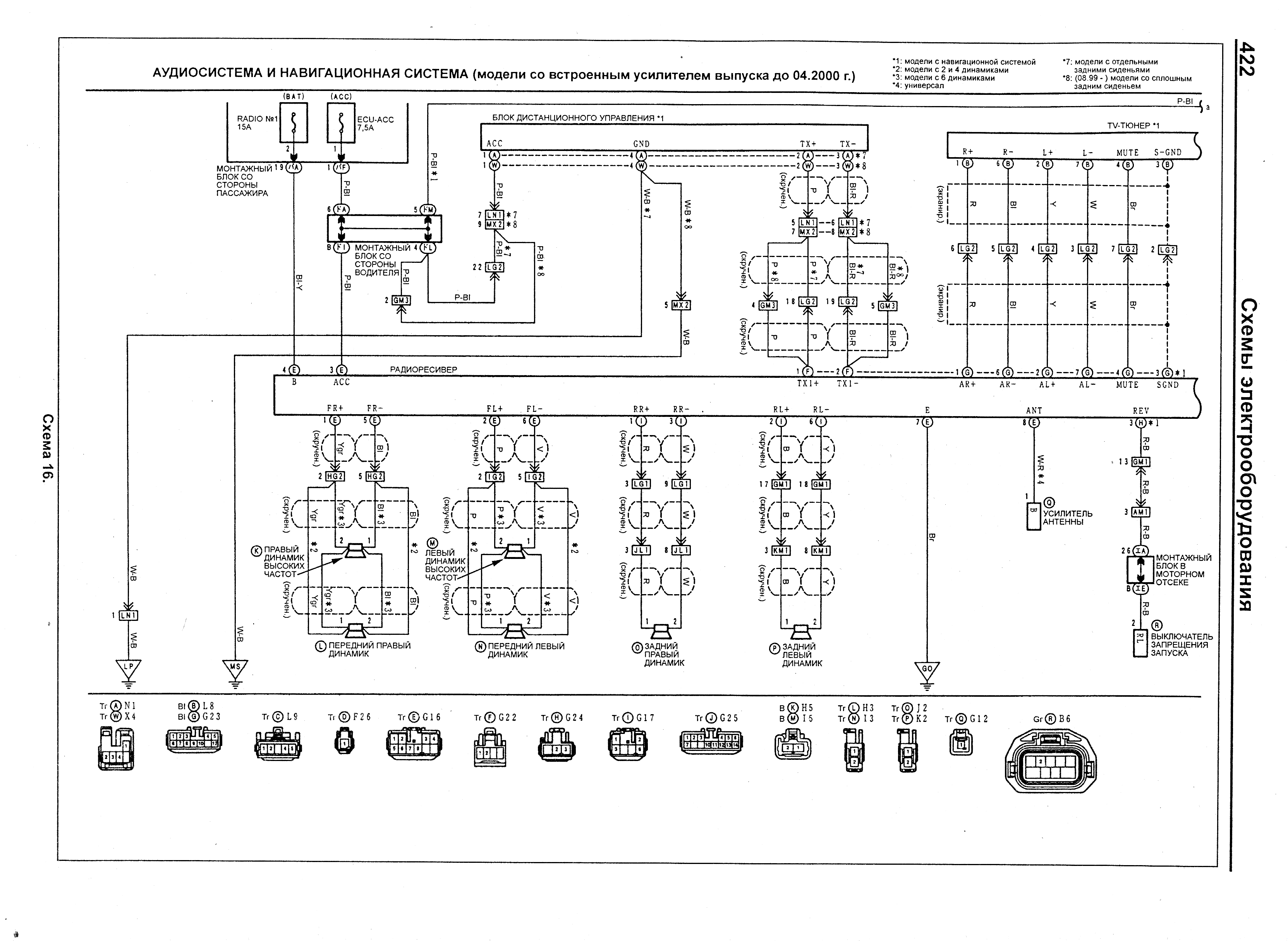

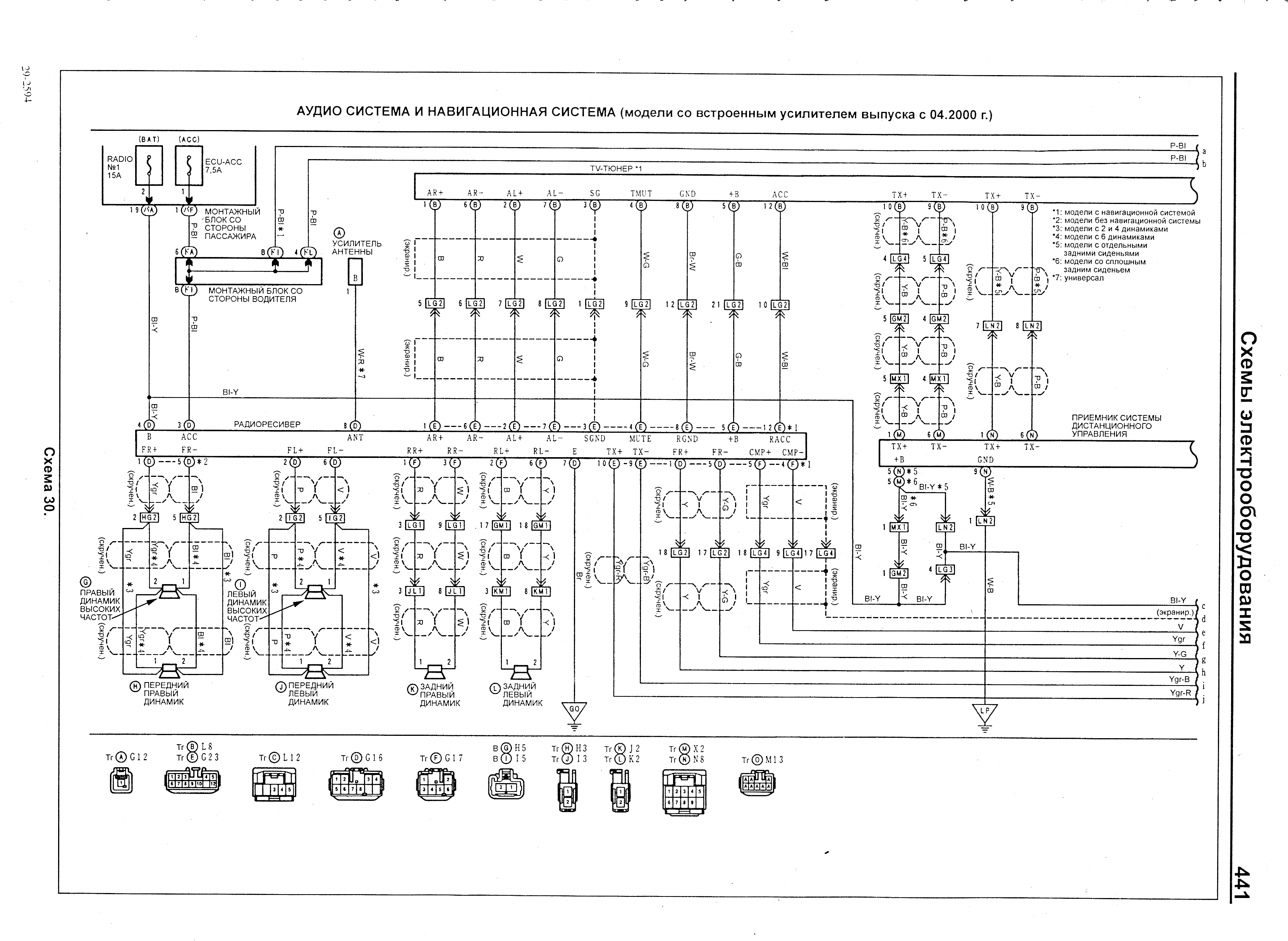

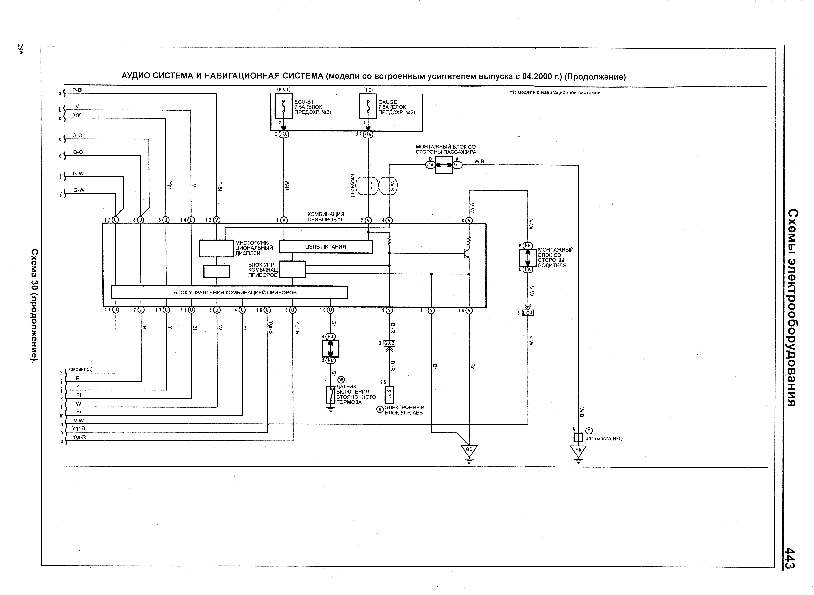

До рестайлинг или после? Берешь схему, там все провода подписаны по цветам.
Вот схема на до и после рестайлинг:
Image-30.gif [ 252.38 КБ | Просмотров: 5985 ]

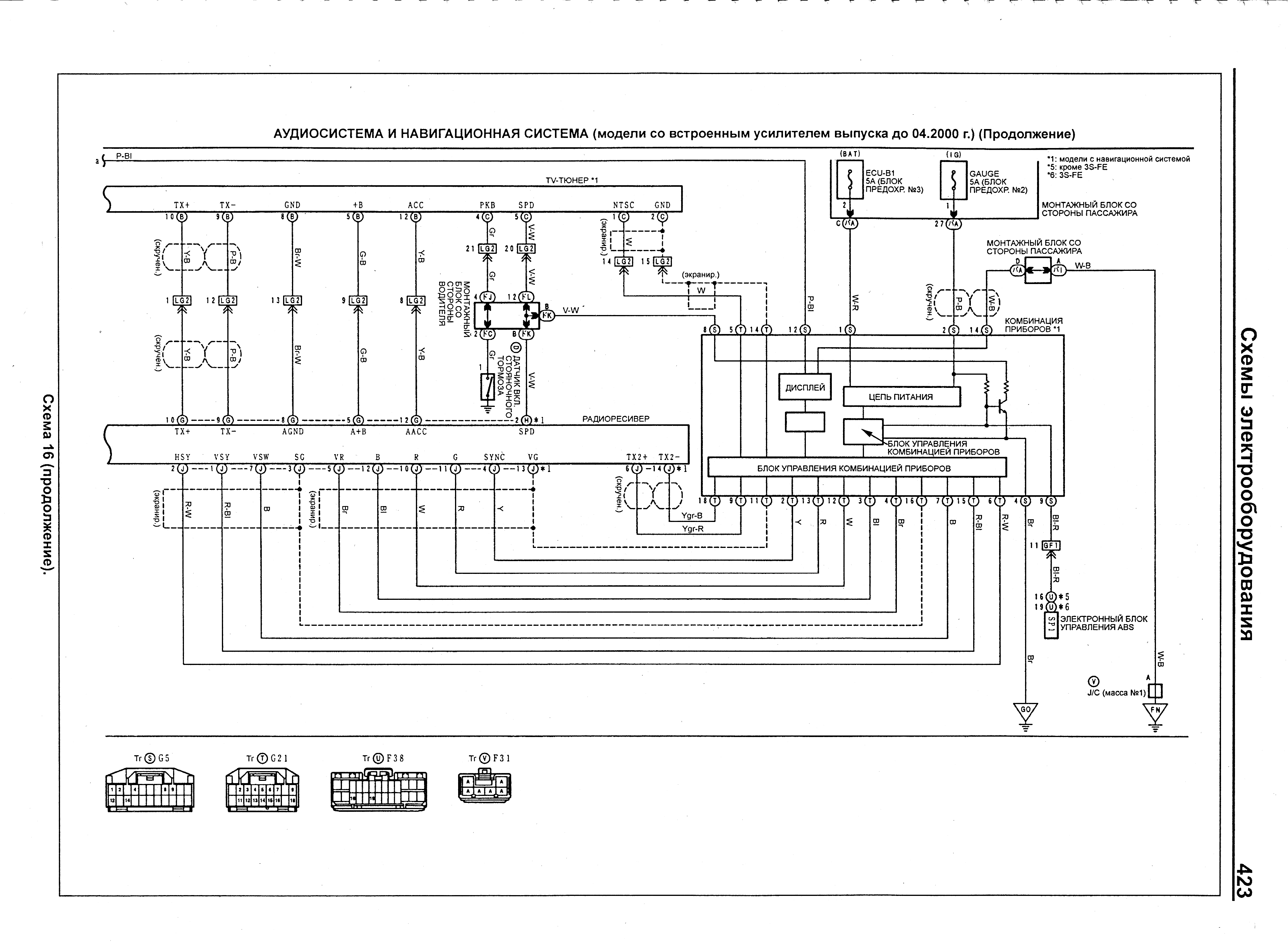

Еще
Image-31.gif [ 208.45 КБ | Просмотров: 5870 ]

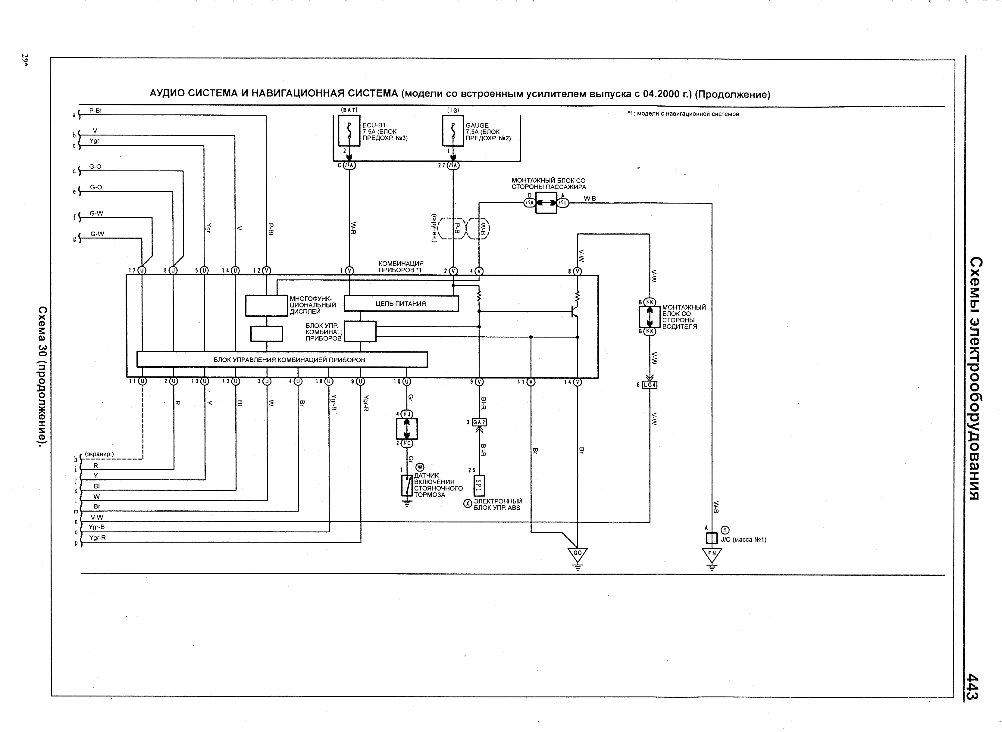

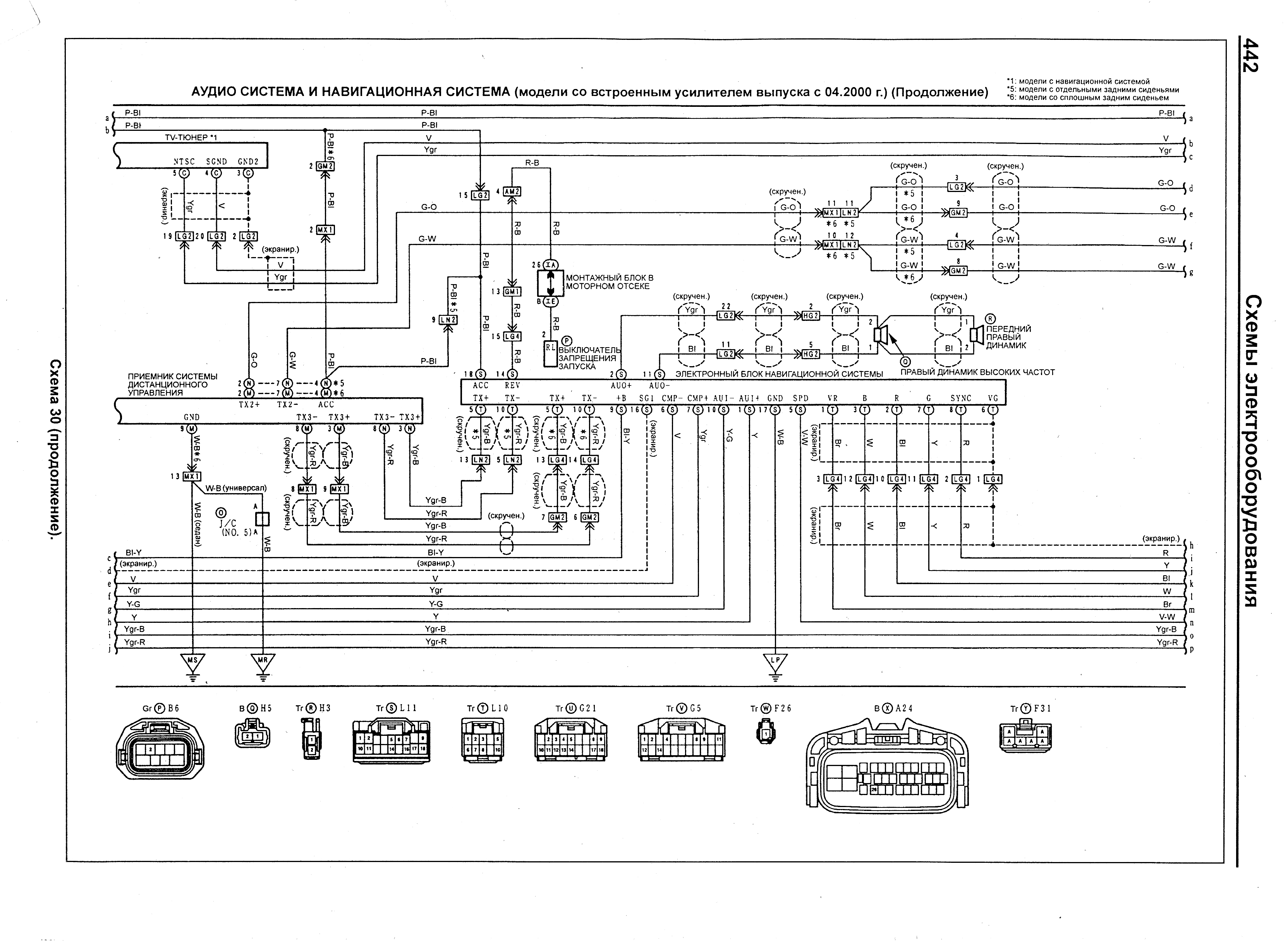

Еще
Image-49.gif [ 397.02 КБ | Просмотров: 5853 ]
Image-50.gif [ 389.05 КБ | Просмотров: 5844 ]
Image-51.gif [ 155.43 КБ | Просмотров: 5850 ]

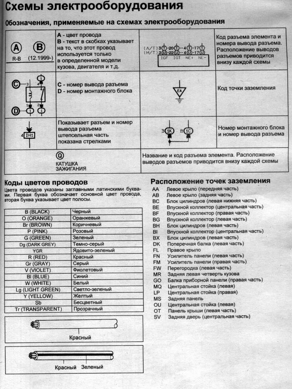

vromi писал(а):
Так тогда надо было и расшифровку цветов из книги выложить.
Открыв словарь английского языка можно понять, что Y - Yellow, Br - Brown R - Red и т.д.
У меня нет отсканированной цветовой раскраски страницы. Можно с форума книгу скачать и там посмотреть.
СообщениеДобавлено: 27 фев 2009, 22:05
У меня то-же нету отсканированной цветовой раскраски страницы, есть как у всех у кого есть книга - чёрнобелая. Ну ладно, я выложу, раз уже пошла такая тема, доделаю твоё начинание.
Цвета проводов.jpg [ 151.09 КБ | Просмотров: 5910 ]
