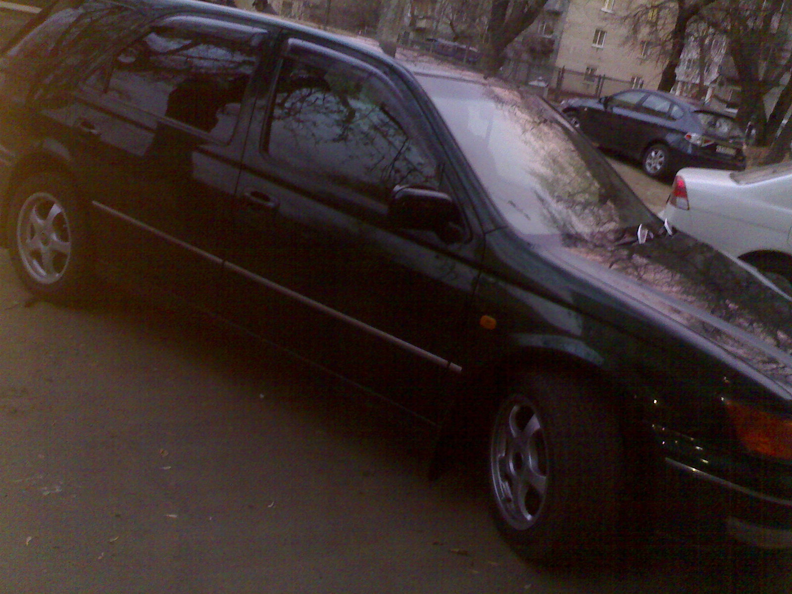

вот она!! что есть на работе....

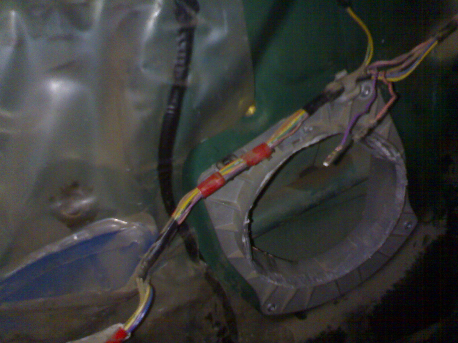

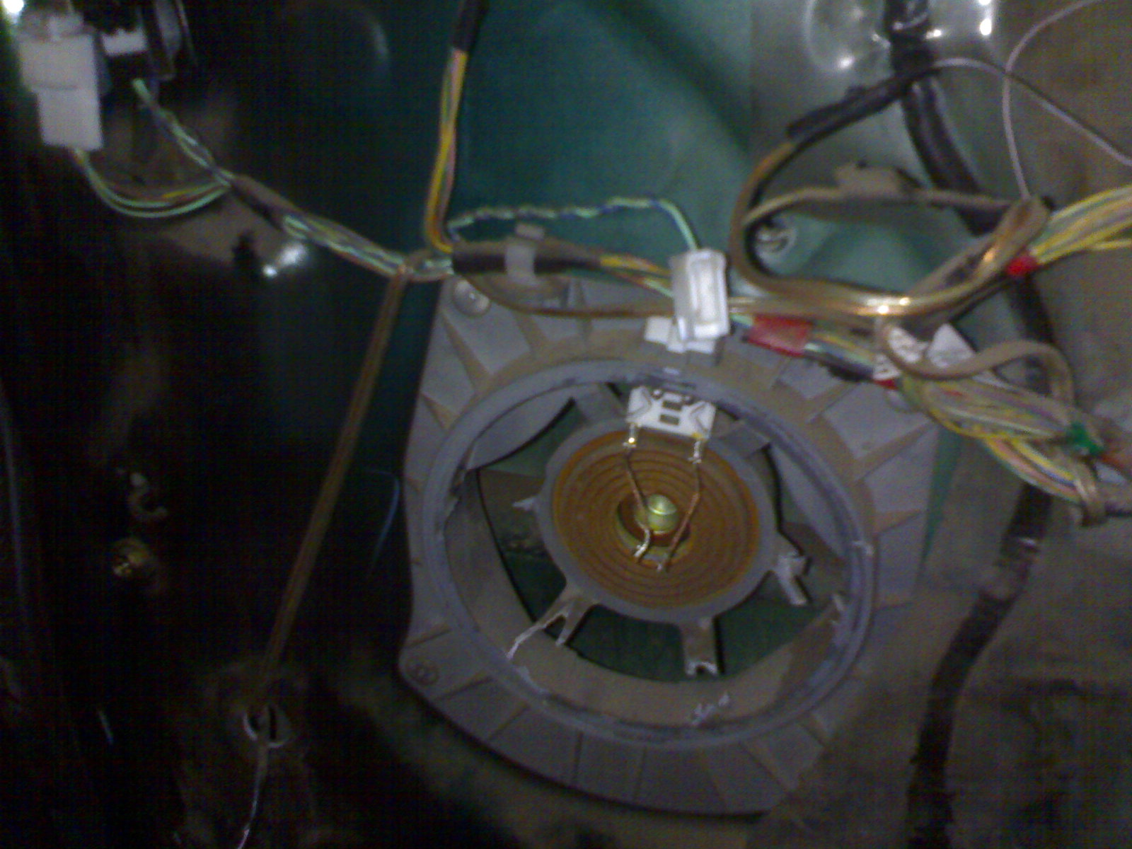

Выложу сюда же еще:
Сегодня закончил с музыкой очередной этап. Первый этап был магнитофон JVC 342 (точно не помню буквы еще) ну и естественно рамка и карман. Бюджетный вполне аппарат но играет зачотно.
Текущий этап был динамики, излазил форум, понял что 16-е встают хорошо, такие и приобрел. Зад - NRG/ перед ЛАДА (по моему SL17c).
Пытался для передапилить из фанеры проставки - выходит коряво, поэтому и перед и зад доработал родные посадочные места (то бишь вырвал потроха родных динамиков и обпилил посадочное место электролобзиком).
Задние динамики посадил на полимерку просто, перед еще и привинтил, благо в передних есть место где только пластмасс (насквозную динамики прикручивали к двери - получается заземление от корпуса динамика к двери.) Естественно выломал на обивке двери окружности.
В принцепе по сочетанию цена качество остался доволен!
15032009328.jpg [ 310.49 КБ | Просмотров: 2283 ]

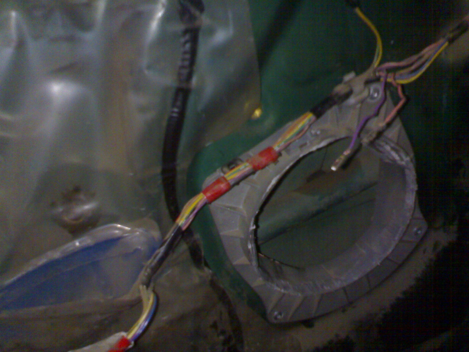

а это уже после обработки электролобзиком!
15032009331.jpg [ 303.71 КБ | Просмотров: 2264 ]
