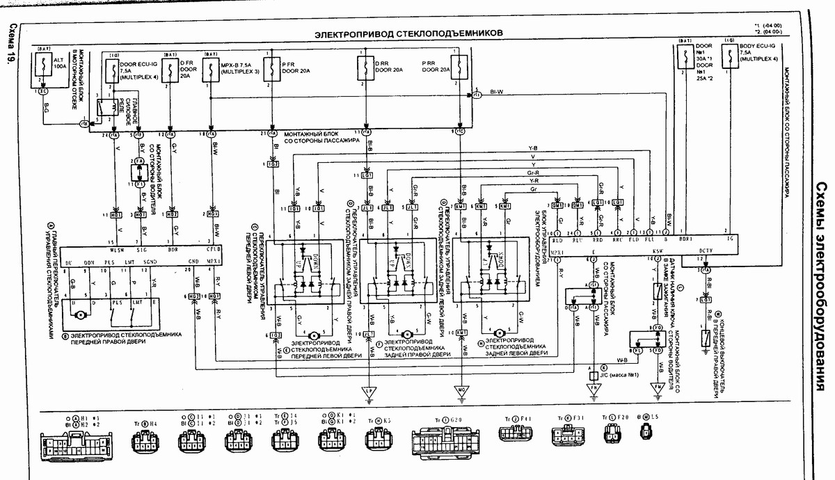

Короче мне надо схему стеклоподъемника, надо одному пацану показать потому что у меня он не работает, работает мое стекло а все остальные не хотят. вот не знаю что делать сказали схему приташить вот.

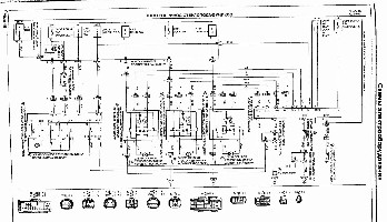

СообщениеДобавлено: 24 мар 2009, 12:38
Не паникуй! Вот тебе схема, она в мануале есть, посмотрел бы по документации...
Комментарий к файлу: Схема стр 337
Схема стеклоподъемника стр. 337 мануала.jpg [ 214.78 КБ | Просмотров: 3198 ]
