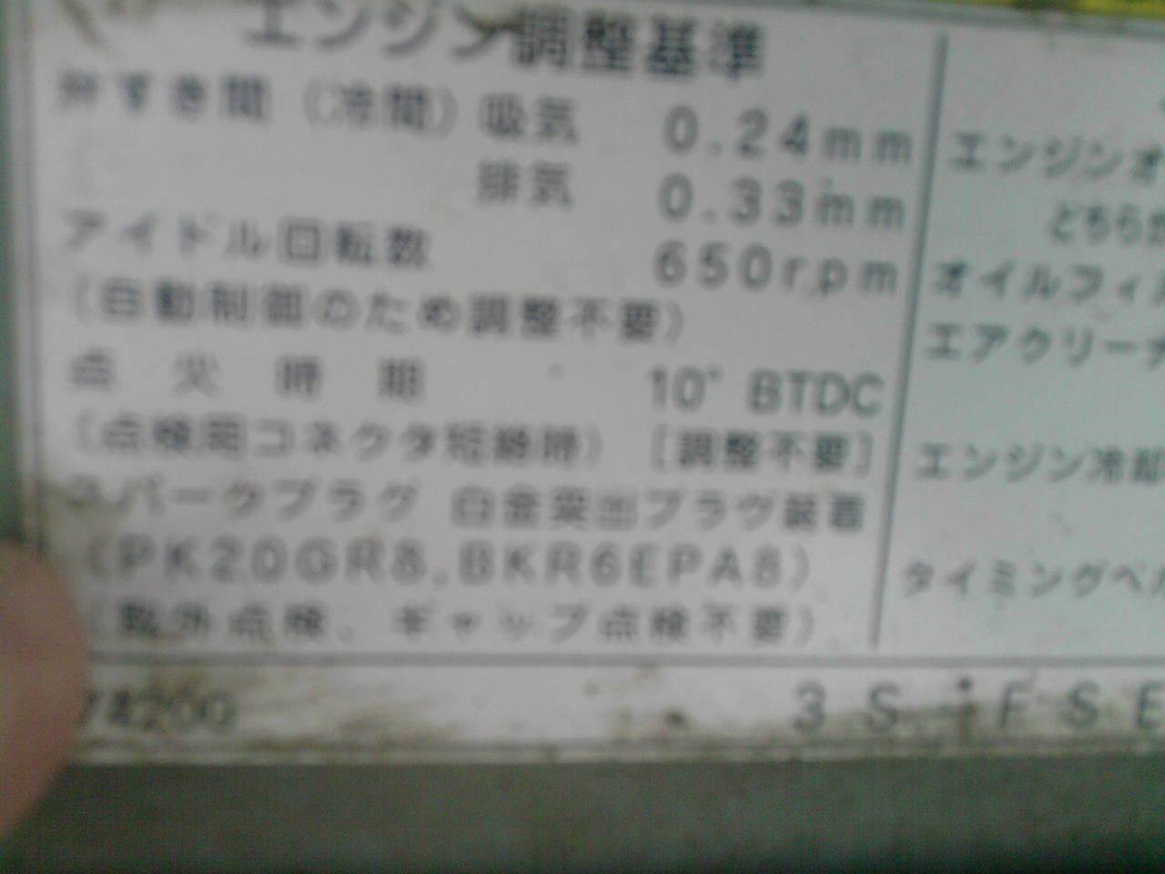

 Заголовок сообщения: Табличка на капоте
СообщениеДобавлено: 18 фев 2012, 15:54
Сообщения: 631
О машине: Lexus ES300
Репутация: 289
P180212_12.13_[02].jpg [ 375.83 КБ | Просмотров: 4170 ]
может кто нить переведет, сверху вниз
зазоры в клапанах понятно
обороты х.х. понятно
10 градусов BTDC ( посмотрел сокращения- до верхней мертвой точки) НЕ ПОНЯТНО!!!
дальше марка свечей понятно
кстати на крышке ГРМ где прописаны градусы как раз 10 градусов как то особенно выделены двумя наплывчиками, может мы не правильно ремень выставляем?
ТАК как же переводятся иероглифы перед надписью 10 градусов BTDC ???
табличка расположена с внутренней стороны капота правее проушины замка капота
Добавлено спустя 2 часа 29 минут 38 секунд:
еще вопрос.
зачем нужны метки с градусами 5, 10 ,15 . кто нибудь знает?
 Заголовок сообщения: Re: Табличка на капоте
СообщениеДобавлено: 18 фев 2012, 22:13
Зарегистрирован: 25 окт 2010, 12:15
Сообщения: 354
Репутация: 140
Это угол опережения зажигания. 10 градусов при отключенной коррекции (при воткнутой перемычке Е1-ТЕ1 в диагностическом разъеме).
метки с градусами для настройки и нужны. На них стробоскопом светят, метка на шкиве в момент вспышки должна быть напротив метки 10.

СообщениеДобавлено: 19 фев 2012, 12:58
Сообщения: 631
Репутация: 289
век живи, век учись! полезная информация.
благодарю.
