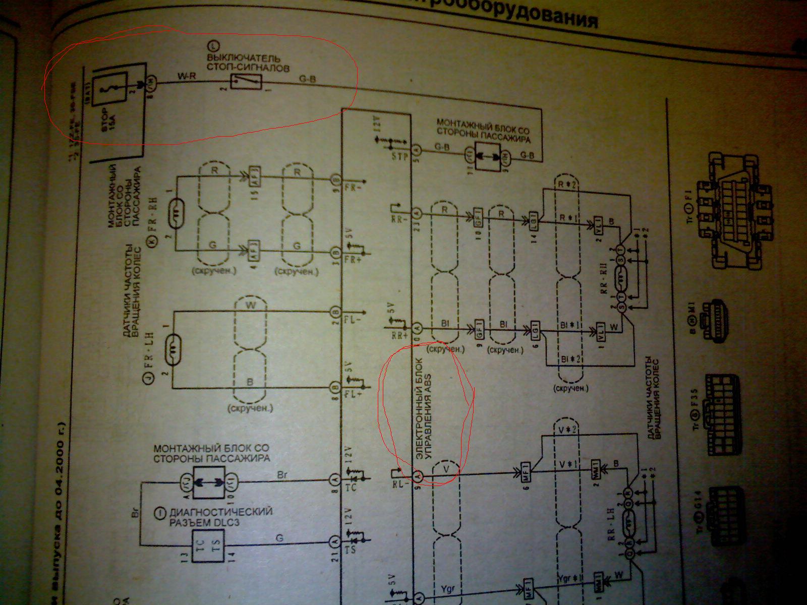

и еще.
если они тебе на прямую их саданули, то тут плохое дело могло быть.
управляющий ток идущий на транзистор был милиамперный, а вот уже ток на лампы был по 1.5 ампера на каждую. предохранители смотрел?
вот на фото есть привязка стоп-ламп и блока управления АБС, а ты пишешь что он тоже не работает.
IMG033.jpg [ 218.28 КБ | Просмотров: 1471 ]
290ККМ+
