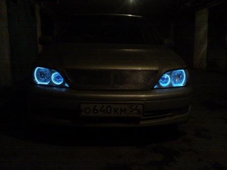

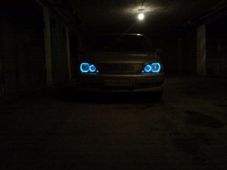

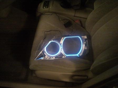

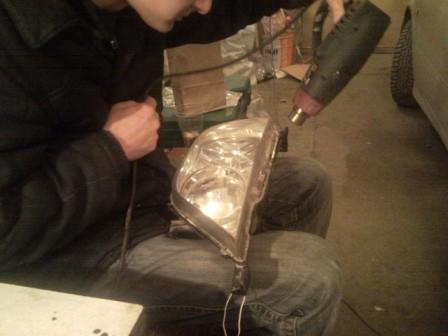

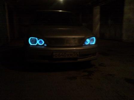

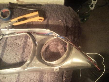

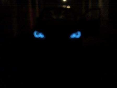

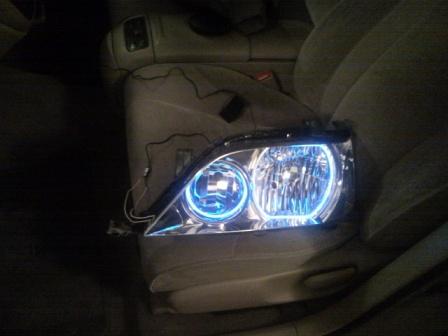

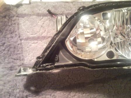

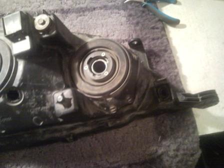

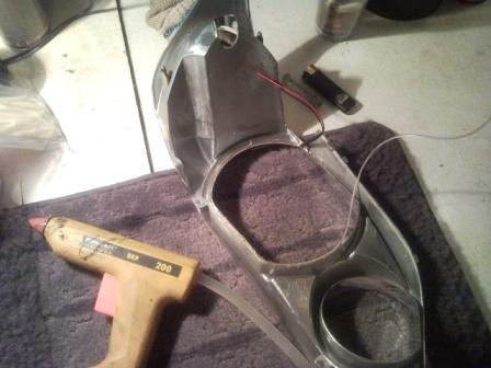

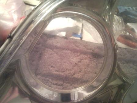

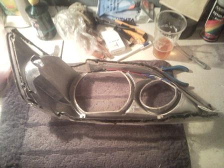

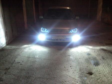

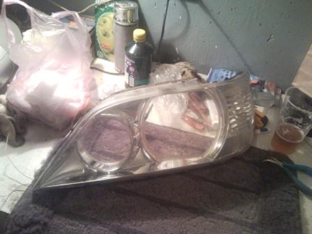

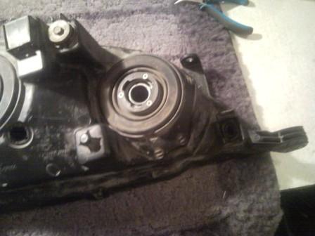

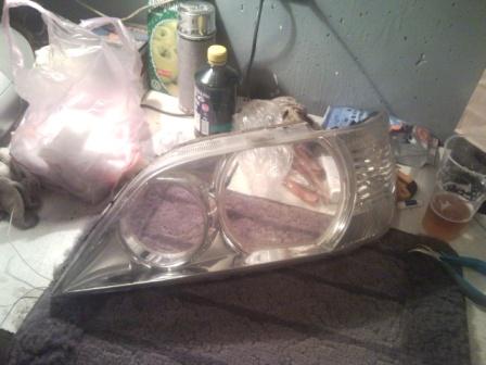

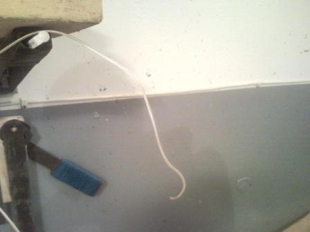

Всем привет! Значит решил я заморочиться, и за суботу своял такой вот тюнинг! Купил в новосибе Гибкий неон белого цвета, это такой проводок который сам светиться по всей полости, Разогрел фару феном, аккуратно разобрал, снял с неё очки. Далее на очки с внутренней стороны приклеил каплями из силиконового писталета сей неон, провода вывел наружу через угловое дыхательное отверстие. Далее опять разогрел фару, аккуратно её собрал. Установил фары на место, протянул проводку и ГОТОВО !!! Кстати в реале он не выглядит таким синим, это на фото такие почемуто, в реале они белые ну чуток голубоватые. Подробности могу написать по запросам.

ЕЩЁ Пардон за бардак на столе, сами понимаете, тюнинг ответственный и поэтому пива было море.

СообщениеДобавлено: 07 апр 2009, 14:17
Зарегистрирован: 21 май 2008, 03:00
Сообщения: 441
Devis писал(а):
Ну и вот последняя, ну как народ, зацените???
Ахеренно! Без преувеличения!
Только понять не могу как фара склеена. Если её можно так элементарно феном разогреть и она развалица...
СообщениеДобавлено: 07 апр 2009, 14:23
Зарегистрирован: 13 мар 2009, 04:00
Сообщения: 131
Gavrilych писал(а):
Всё просто, кроме родного силикона, она ещё и на саморезах вся!!! Короче снимаеш фару и смотриш куда где и как, главное пива больше бери! Кстати когда всё это заработало мы с пиваса на водку перешли :lol:

А у тебя Ксенон стоит??? или лампы обычные так цвет меняют когда неон светит??
