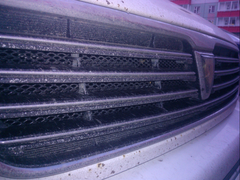

Задумал установить сетку в бампер, а то на трассе камнем прилитело так, что разбило рамку номера и пробило дырку в радиаторе (хорошо между сот попало)
Кто такое делал? Как лучьше эту сетку к бамперу закрепить?

Сетка вот такая: Изображение
вот что получилось:

к бамперу как крепил ? саморезы,жидкие гвозди...

Там все сложно. Сверху приделал кусок порога (который на линолиум в месте стыка прикручивают. Почему его, да по тому, что он был в гараже и попался мне на глаза) приделал так же как номер крепится, двумя саморезами. К нему сетку закрепил. А снизу сетку можно саморезами маленьким, которыми профиль для гипсокартона крепят, а можно просто под клипсы подсунуть, которыми бампер к защите крепится.

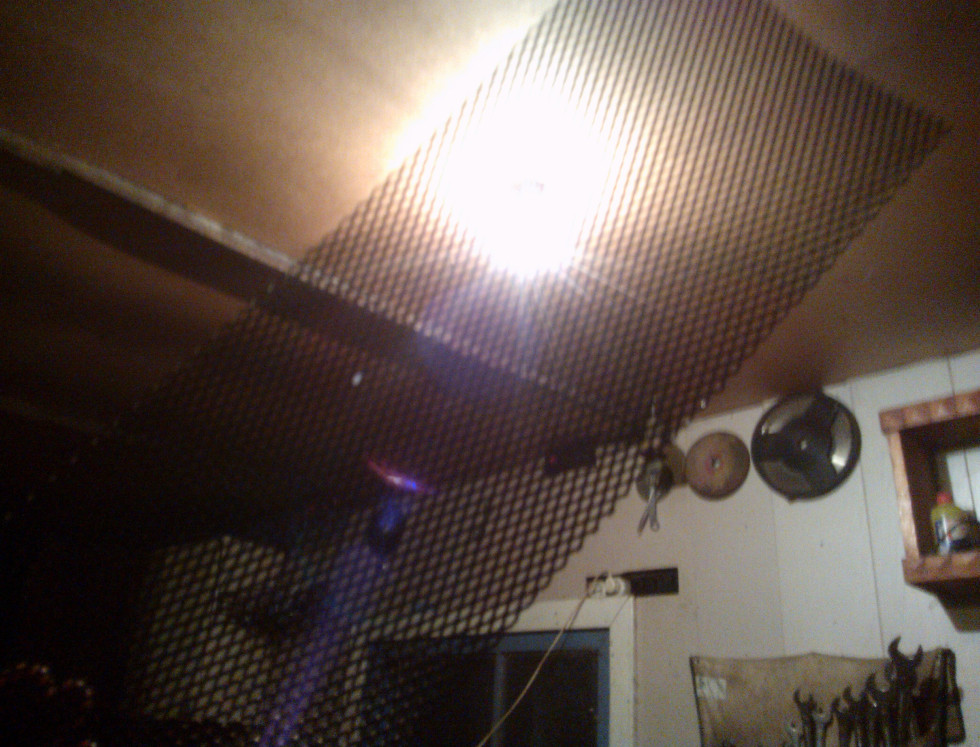

CityCat, можно купить в автомагазинах, вырезаную и покрашеную в различные цвета, у нас продают от 300 руб.
А я покупал в строительном магазине метражем. 125х100 от 720 руб за метр. Мне хватило 40 см.

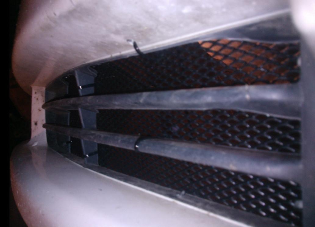

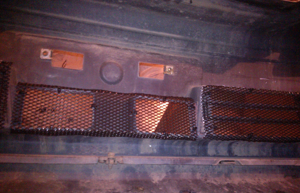

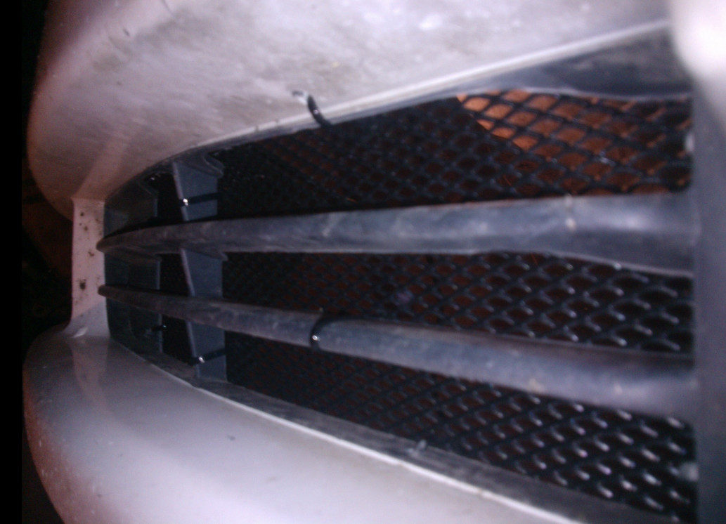

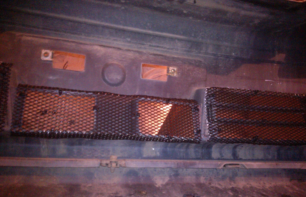

в продолжение темы, тоже защитил свой радиатор кондиционера от мех. повреждений и мух/пуха
затрат никаких, сетку и хомуты подрезал на работе. работа своими руками.
