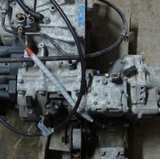

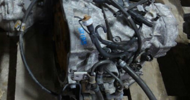

Твой а540н02в с 7 датчиками.3 с передней части акпп 2 на самой раздатке и 2 рядом.смотри на фото их видидно
Screenshot_2014-04-02-09-19-33.jpg [ 137.98 КБ | Просмотров: 3029 ]
Screenshot_2014-04-02-09-19-05.jpg [ 85.61 КБ | Просмотров: 3029 ]

на панели с пупырышками похоже на соленойд включения раздатки))...
