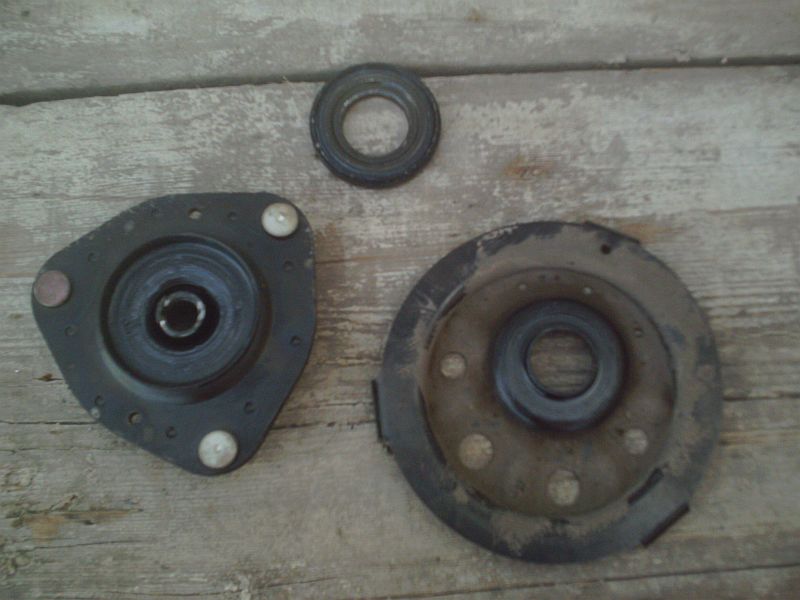

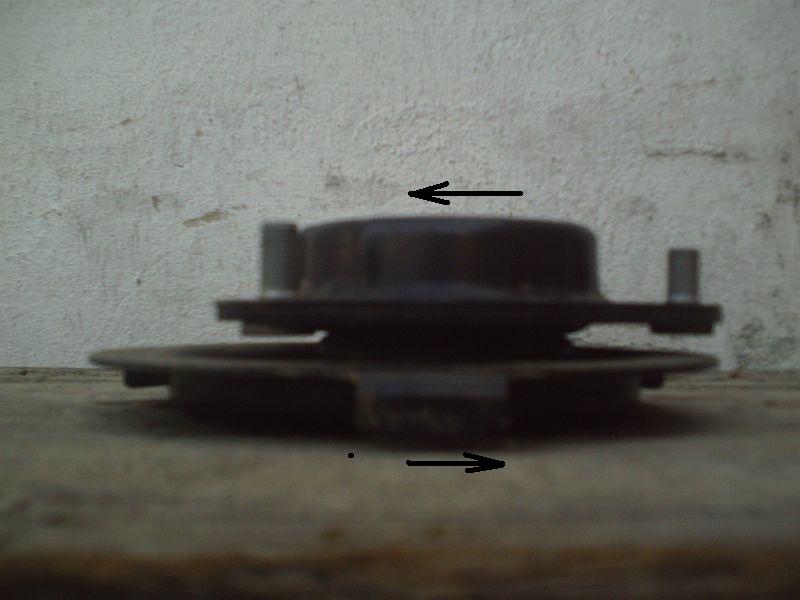

Должен ли быть люфт на опоре стойки?
В общем снял обе передние стойки с мыслями что они уже давно умерли. Договорился заранее с челом который должен был их прокачать, но после снятия пружин… ООО! ЧЮДО! После 40 тысяч убивания по Карагандинским дорогам стойки в идеале!!! Радостно!!! Очень! Но что-же тогда тарабанит на протяжении этих 40 тысяч???
Теперь буду грешить на опоры стоек! До этого обсуждалась эта тема в плане вертикального люфта, но как раз таки у меня люфт в горизонтальном направлении, тоесть чашки относительно друг друга люфтят в пределах 2мм. Должно ли так быть???

Подпор газа есть, шток вылазит но на скока быстро я незамерял :D ! И люфта тоже нету, правда как постоит с полчасика при первом прокачивании есть люфт, но потом сразу проходит...
Значит говоришь недолжно такого быть :cry: ?

погоди. Гоню. У тебя конструкция ведь ненагруженная. Пружина давит в нижнюю чашку, которая с верхней общается через подшипник. Когда пружины нет, соответственно и подшипник не прижат как следует. Потому и люфт. С пружиной все достаточно крепко стоит.
Подшипник там только за счет бортиков держится. Они не изнашиваются. Если он сам не люфтит, то все нормально.
Раз шток вылазит - значит хорошо.. Иногда он просто оооооооччччень медленно вылазит :). Ну это в глаза бросается. :).

Подшипник находясь в верхней чашке сидит ровно, люфта нету, а вот когда ставлю нижнюю чашку то часть входящая во внутренюю обойму подшипника относительно самой обоймы люфтит, но мне кажется что имено там никакого люфта быть не должно :roll: .
Ходил по магазинам вчера в надежде увидеть аналогичную опору и посмотреть есть ли на них люфт! Но разумеется в глаза таких никто невидел :lol: ! правда в одном месте наткнусля чтото похожее, но там только верхняя чашка лежала :roll: странно, ваще непойму!

Не должно там быть никакого люфта! Можешь проверить от любой другой машины, не обязательно Висты, на разборах найдёшь.

Люфта в итоге быть не должно. Если он есть - это неправильно. Но ведь там не изнашивается ничего ! Не мог бортик или обойма так протереться.
Хитрая у нас все-таки конструкция. Обычно подшипник впрессован в цельную резиновую опору.

Все правильно, люфтить недолжно ....
Вчера сделал временное мероприятие по устранению причины люфта, выточил резиновую втулку вставил в нижнюю чашку, получилось что она зафиксировалась относительно опоры, потом собрал, поставил всё на место, и поехал испытывать...
Стук исчез! Вот она где причина была.... На душе полегчало :lol: !
Но самое интересное что ни на подшипнике, ни на нижнее чашке нету выработки, и как мог образоваться это зазор мне до сих пор непонятно...
Кстати аналогичная история и с другой стороны, там тоже люфтит в пределах 2мм.
А вообще этот узел в сборе продаётся? или это 3 разные запчасти?

Втулку делал из шланги :D -вроде 20 мм внутренним диаметром. Снаружи сточил на эл.нождаке до тех пор чтобы когда она вставлялась в чашку пружины для штока стойки остался небольшой зазор, так как при движении стойка относительно пружины двигается, ну и длина получилась около 25-30 мм. Ну и одел эту шняшку на втулку опоры стойки, потом подшипник и непосредствено чашку:lol:. Только не знаю насколько этого хватит....но пока тихо :lol: ....
Зато стало отчётливей слышно как рейка тарабанит :cry: , никогда даже и не задумывался что с ней что-нибудь может произойти....как говорится- пистец подкрался незаметно....был готов к кончине ТНВД, к замене стоек а тут такое :cry: , грусно! Да и не текёт же, только тарабанит на гребёнке тра-та-та-та-та....ну и руль как то с переменным усилием назад возвращается :cry:

Сегодня разбирался со стуками, заодно обратил внимание на этот узел.
Подшипник в верхней чашке не люфтит. Чашка из достаточно тонкого металла, можно подбить молотком если что не так.
В нижней опоре люфт есть, но очень маленький. Порядка полумиллиметра. Износа на глаз нету вообще.
Есть люфт (порядка 1-1.5 мм) в самом подшипнике. Двигаются обоймы относительно друг друга. Соответственно из-за этого люфтят верхняя и нижняя половина опоры. Лечить пока не буду. Гремят стойки. Если их замена не поможет - буду менять подшипник.
Вот так..
