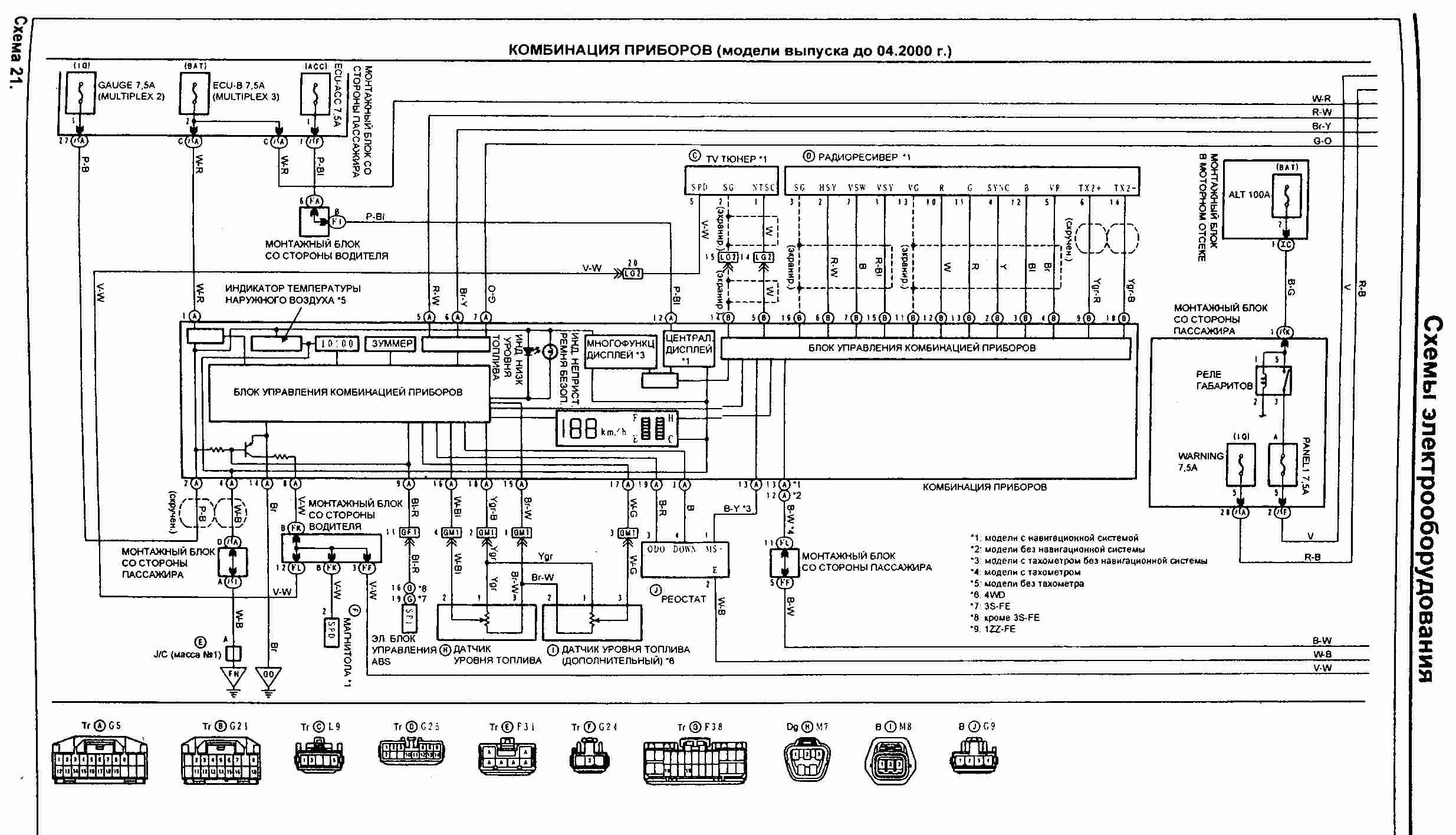

Ребята! Млять.... Смотрите схемы! Я уже задолбался их кидать в форум. Там и на до рестайлинг и на после рестайлинг схемы есть. Там и найдете, куда чего идет, как монитор дружит с магнитоллой, и как навигашка подключается, и проследить почему у вас не работает. Ищите схемы на форуме в разделе документация.

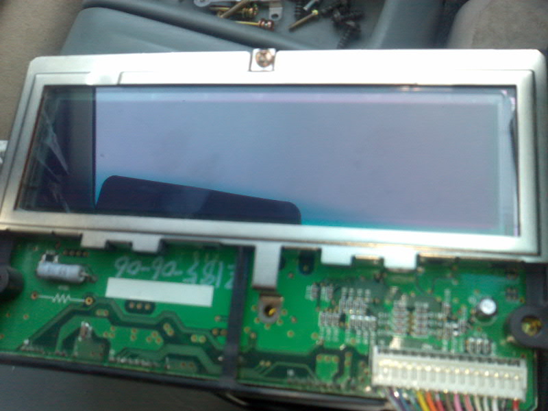

Доброго времени суток. У меня табло перестало показывать (тахометр, индикация климатконтроля, расходометр). Темепература двтгателя, уровень бензина, и скорость показывает. Снял всю эту конструкцию, разобрал. Сдох по все видимости дещифратор на дисплее (греется как паровоз). На замену есть табло с большим дисплеем, от какой "Висты" незнаю.
Будет ли это работать у меня и как можно подключить дисплей к выходу Видео, к магнитоле. родной магнитолы небыло с момента покупки.

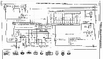

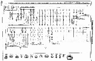

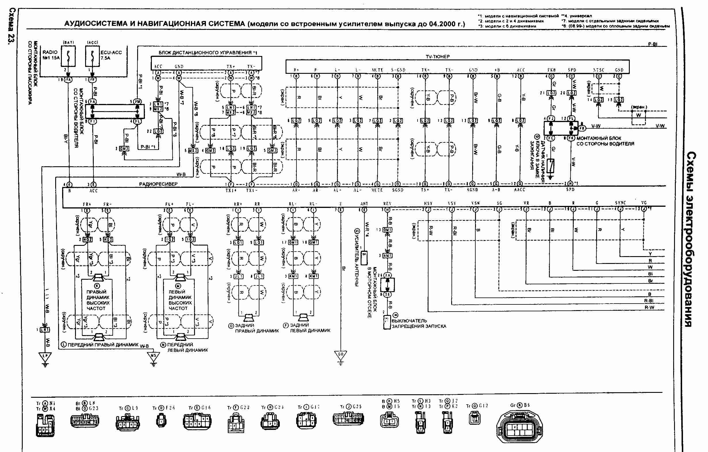

Вот схемы.
Смотри, разбирайся.
А лучше отремонтируй старое табло или купи такое же.
На прошлой машине у меня тоже не работал желтый экранчик, отнес его к электрикам, они за полчаса его сделали.

Увы отремонтировать старый неполучится, нету нигде таких дешифраторов. Сам занимаюсь ремонтом ноутбуков и другой различно компьютерной техники, в общем опыт по радиоэлетроникебольшой.

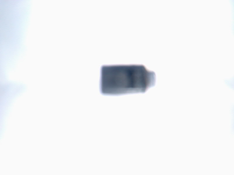

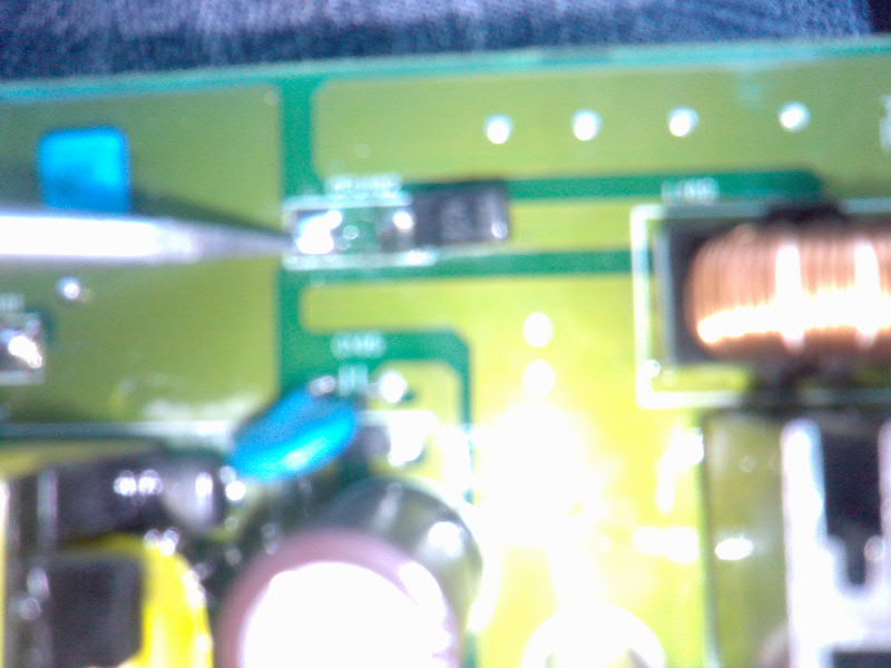

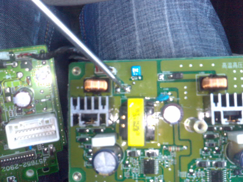

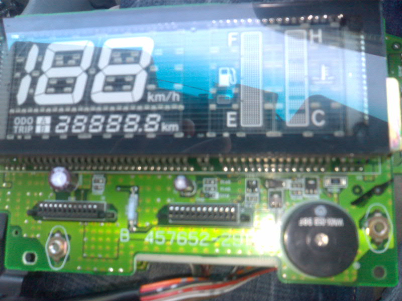

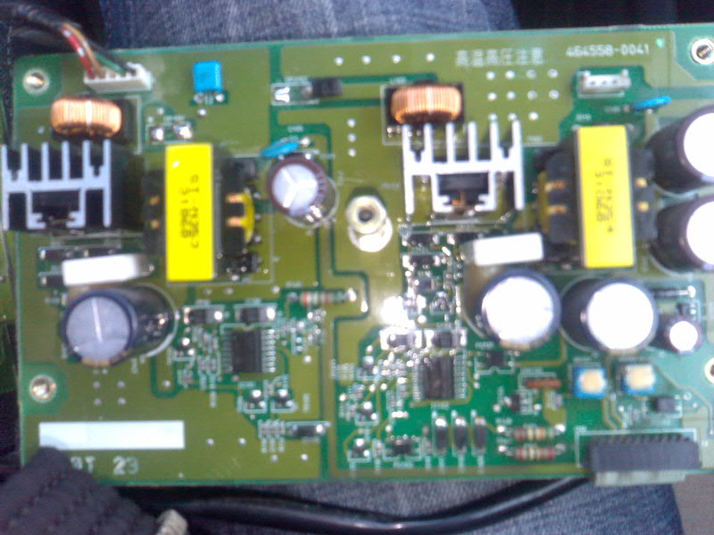

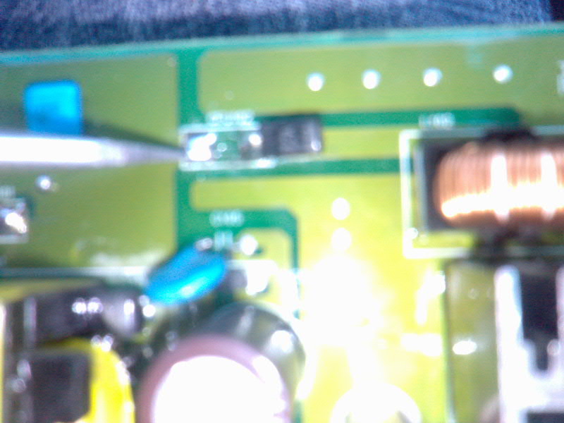

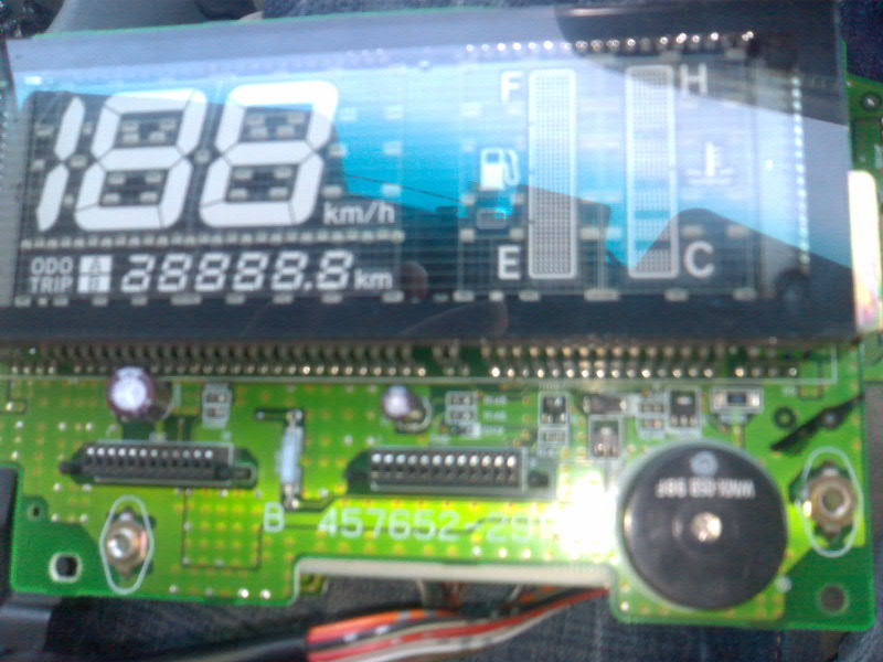

Сегодня умудрился отремонтировать табло. Было сгоревшее желтое поле, там тахометр и т.д.. Глаза оно мне мозолило, решился его раскурочить, думаю всеравно крякнутое, терять нечего. Все разобрал в хлам. Весь день с этим табло секасем занимался. Оказывается в одной из плат впаяны 2а предохранителя, которые подло и вылетели. Фото прилагаю..
Комментарий к файлу: Табло тахометра, которое не работало..
30122010488.jpg [ 92.8 КБ | Просмотров: 68874 ]
Комментарий к файлу: Табло спидометра, работало..
30122010489.jpg [ 124.81 КБ | Просмотров: 68874 ]
Комментарий к файлу: Обратная сторона платы тахометра.
30122010490.jpg [ 137.71 КБ | Просмотров: 68874 ]
Добавлено спустя 1 час 7 минут 17 секунд:
Еще

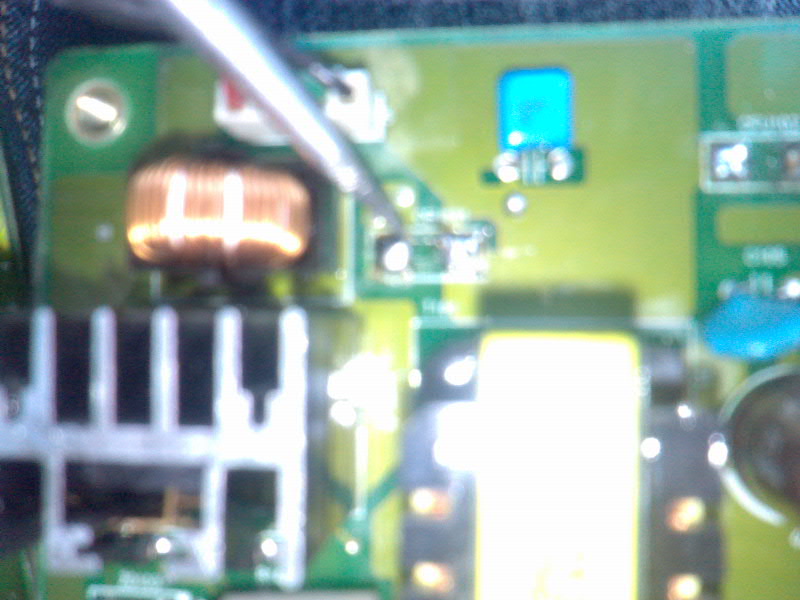

Комментарий к файлу: 1й сгоревший пред. маркировка СРD 101 3.2 ампер.
30122010492.jpg [ 105.11 КБ | Просмотров: 68874 ]
Комментарий к файлу: 2й сгоревший пред. маркировка СРD 102 3.2 ампер.
30122010491.jpg [ 98.8 КБ | Просмотров: 68874 ]
30122010493.jpg [ 145.2 КБ | Просмотров: 68874 ]
Добавлено спустя 6 минут 42 секунды:
Может кому пригодится эпопея.

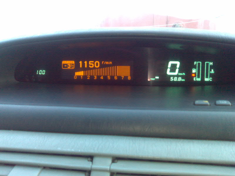

Комментарий к файлу: Предохранитель 3.2 А
30122010494.jpg [ 18.85 КБ | Просмотров: 68874 ]

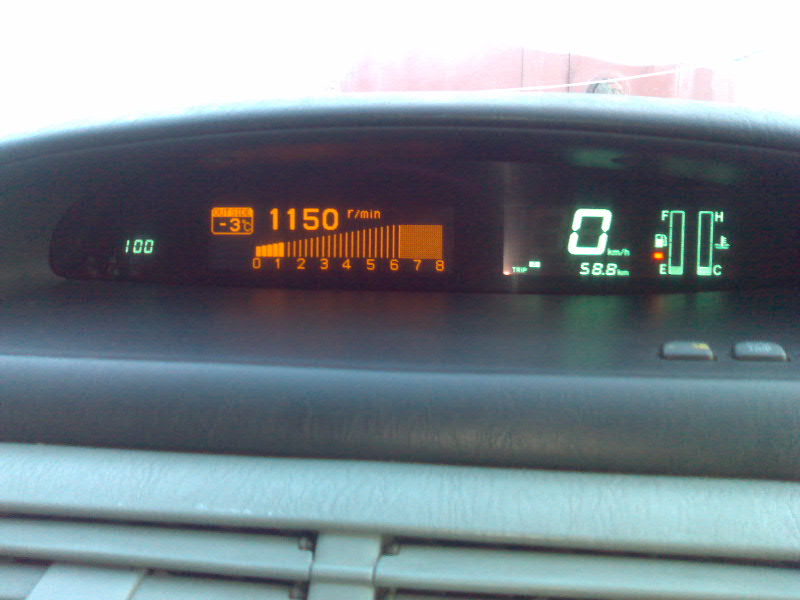

Комментарий к файлу: Рабочее табло.
30122010495.jpg [ 87.09 КБ | Просмотров: 68874 ]
