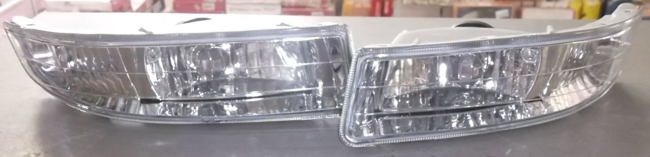

СообщениеДобавлено: 17 авг 2014, 09:08
Освежу маленько тему...
Вот такие вот "под хрусталь" туманки китаёза на ДОрестайл есть\появились сейчас на авто.рынке.РФ.
Смотрятся на фото прилично, реально в руках держал, есть корявости реальные, но в основном по корпусу, так что если вставить в бампер, то будет не видно.
Оцениваю на +4.

На актив спорт круглые бы такие :good:

Я себе такие взял! Вставил применить все подходит великолепно! Хочу в них желтые лампы вставить типа Piaa или IPF , а то дело идет к питерским дождям как помощь для ближнего ксенона будет хорошо!
