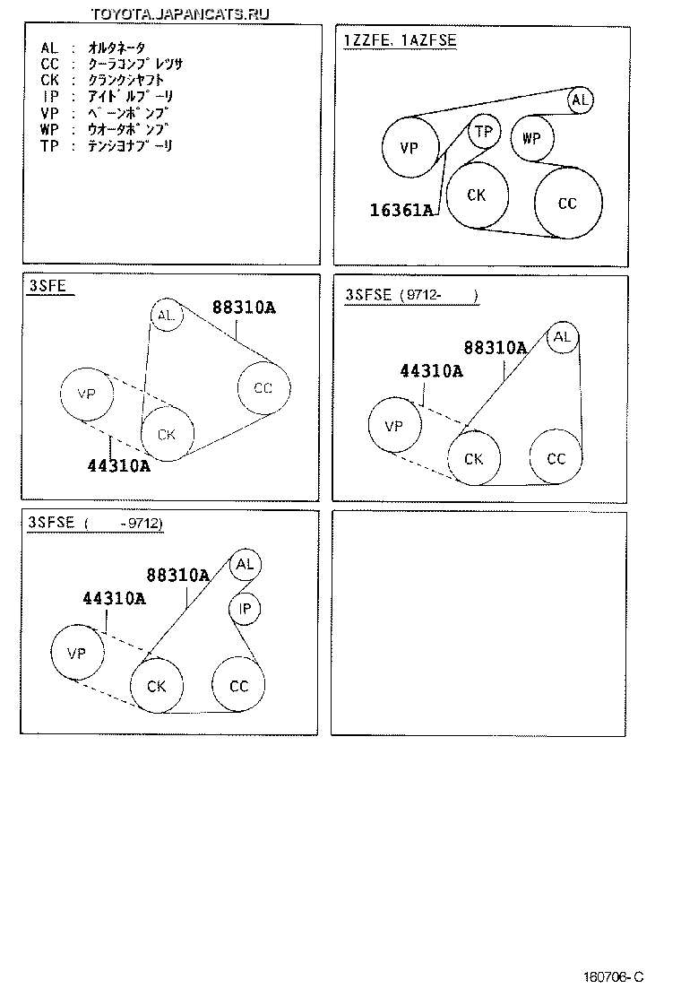

Репутация: 732
да, странно....и каталожные номера разные - седан 90916-02432, универсал 90916-02456....хотя движки то одинаковые...
Добавлено спустя 3 минуты 46 секунд:
а хотя нет, все ровно - они взаимозаменяемы скорее всего....
