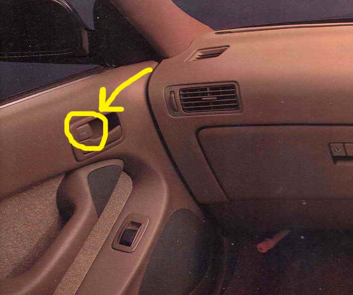

Sahib писал(а):
да. встроен. во все кроме багажника.
Я вот про эту хрень раскзывал. В багажнике тоже такие бывают?
zamok.jpg [ 63.41 КБ | Просмотров: 6405 ]

Gavrilych писал(а):
такой хрени у меня в багажнике нет, у меня не расчитано, чтоб ктото там ей пользовался :)
