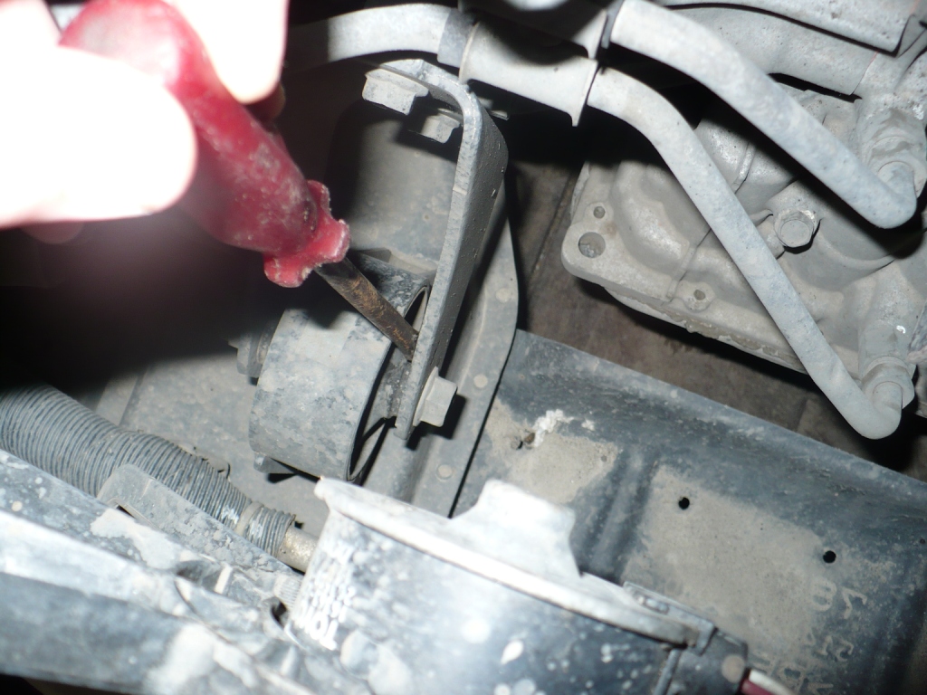

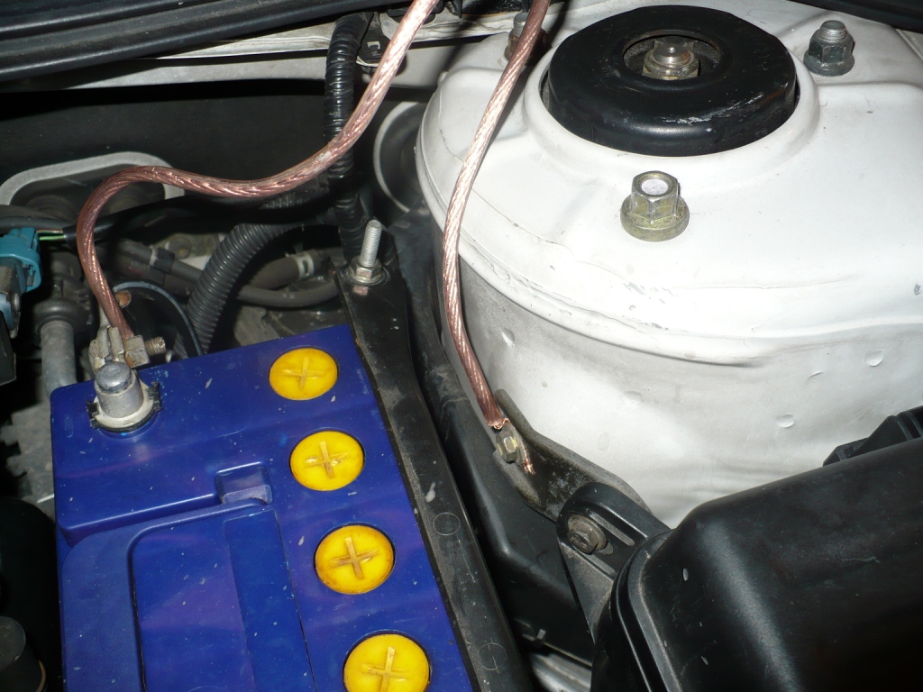

СообщениеДобавлено: 02 ноя 2011, 20:30
Зарегистрирован: 05 апр 2011, 10:04
Сообщения: 11
О машине: кузов-sv50:двиг-3S FSE: 1999г
У меня когда включаеш зажигание насос в баке не работает и не срабатывает реле насоса .Когда ставлю перемычку на реле, насос в баке качает и до ТНВД давит хорошо (всёравно не заводится). Вродибы пропал минус ,но где его искать и как вычислить ? Предохранители в салоне имеют к этому минусу отношение или нет ?
 Заголовок сообщения: Re: подскажите не заводится движка после смены топливного фильтр
СообщениеДобавлено: 02 ноя 2011, 22:14

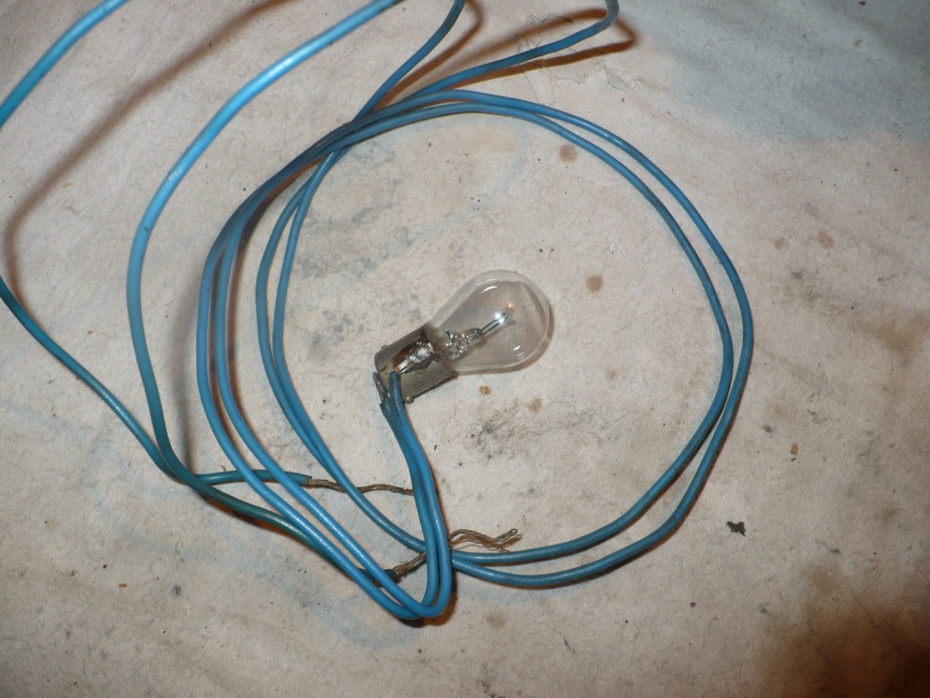

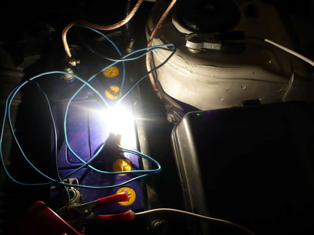

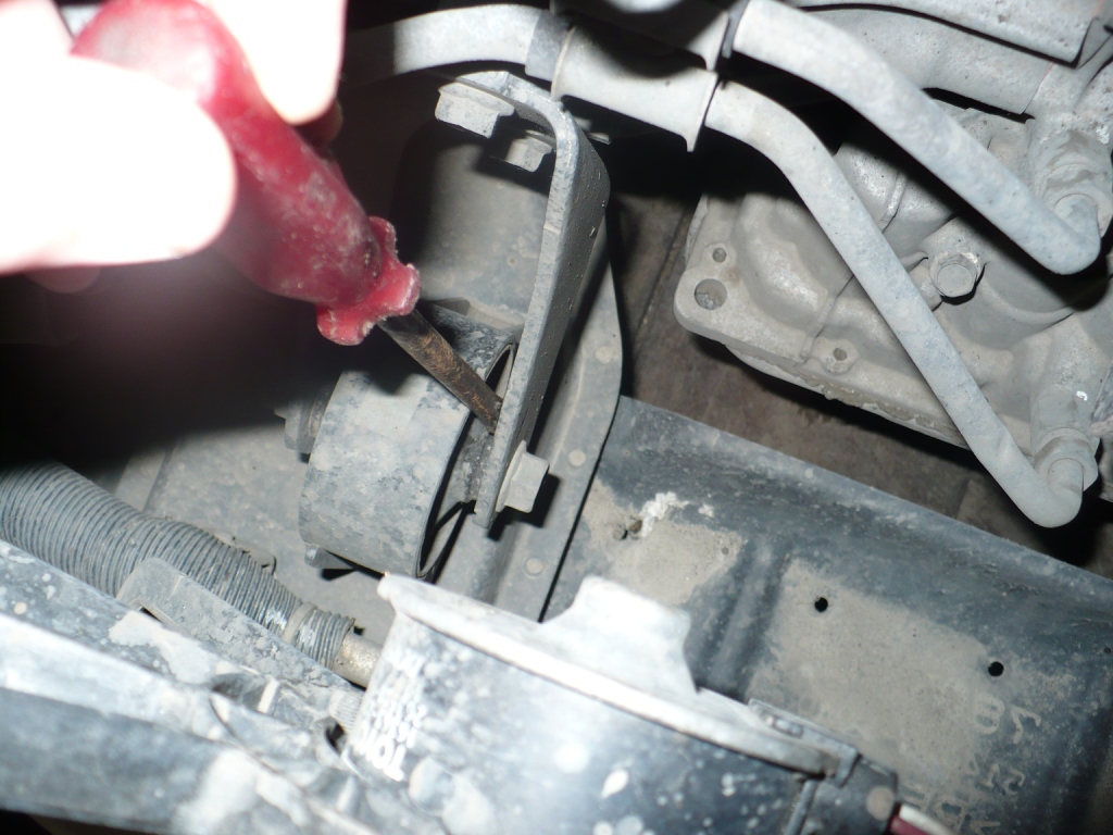

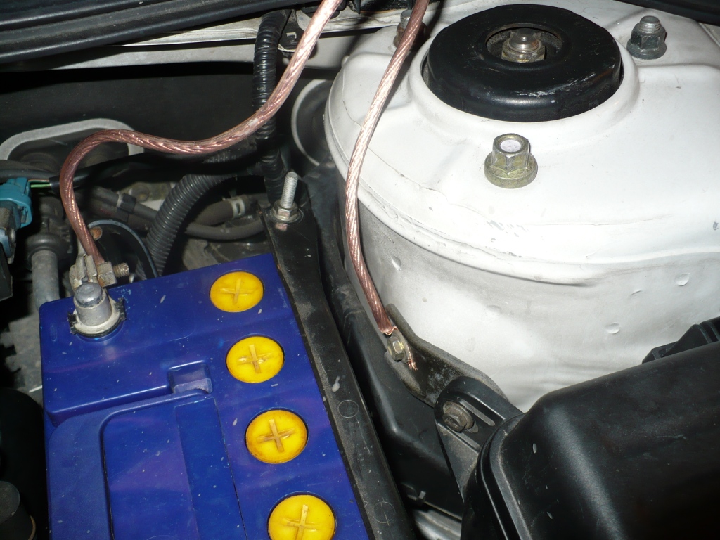

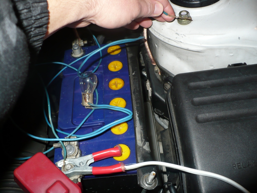

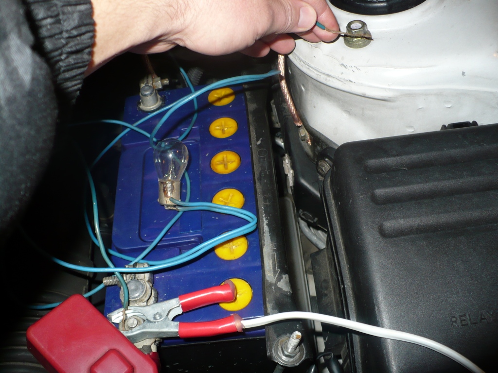

Репутация: 2079
Берешь лампочку на 12 В с припаянными проводами. Один провод на плюсовую клемму аккумулятора, а вторым прикасаешься к какому- нибудь болту на кузове (стойки например). Если не горит, то нет массы на кузове. Бросаешь в этом случае кусок толстого провода от минусовой клеммы до болта стойки. Аналогично с двигателем. Только к клапанной крышке прикасаться нет смысла, она на прокладке. Лучше к блоку. Не горит- вставляешь отвертку между обоймой подушки и кронштейном. А вообще смотри минусовый провод, места его крепления. У меня вот там провод перебит, езжу с проводком.
