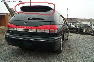

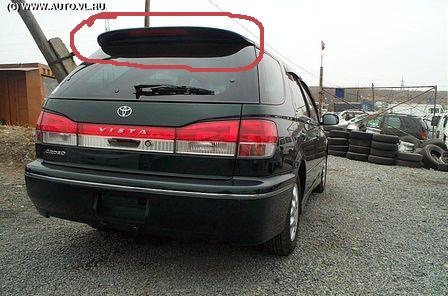

как с какой, с задней! заводской, как на на S и E комплектации!
вот такой:
Комментарий к файлу: штатный спойлер со стопом (он же козырёк)
спойлер toyota_vista_ardeo.jpg [ 33.05 КБ | Просмотров: 3512 ]

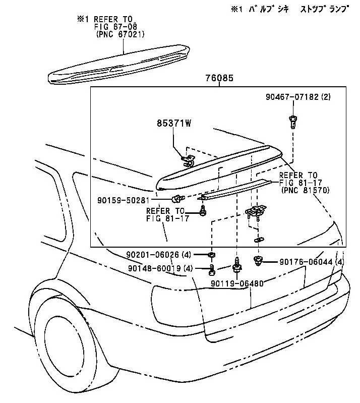

Комментарий к файлу: код по каталогу
код спойлера.jpg [ 110.28 КБ | Просмотров: 3514 ]
